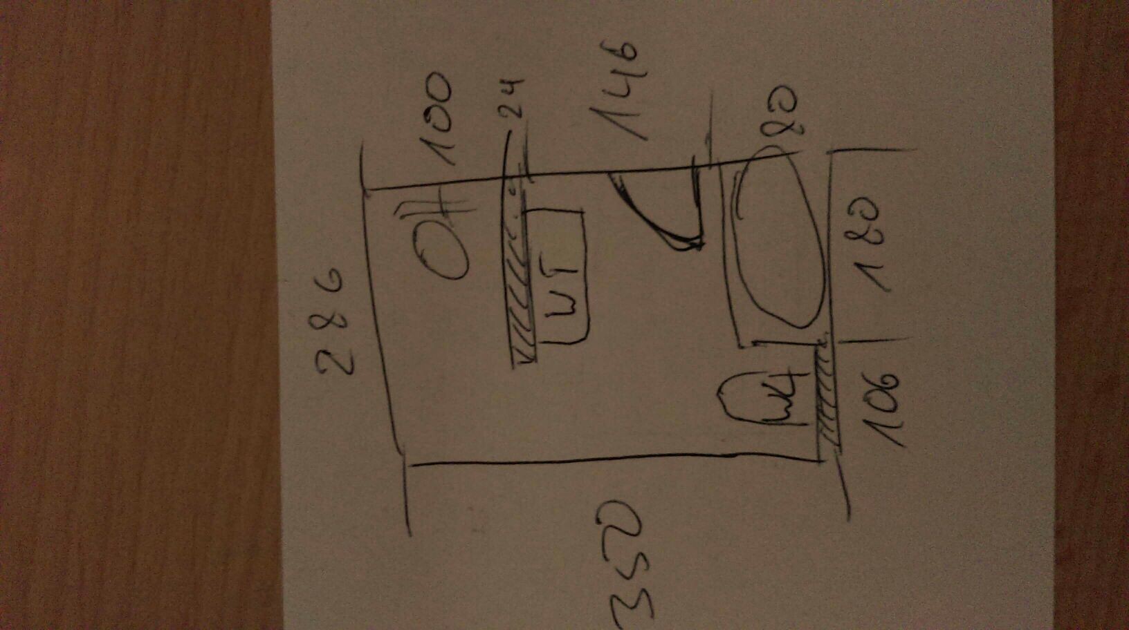

Jochen10409.10.15 21:27
Auf die schnelle als Idee:
Handgezeichnete Grundriss-Skizze mit Wänden und Maßen, Raumaufteilung sichtbar
Oder habe ich etwas überlesen was dagegen spricht?

12.10.15 10:27
@Jochen: Danke für diese neue Variante! Meine Meinung dazu: In der linken unteren Ecke scheint Platz verschenkt. Zwischen waschtisch und Badewanne scheint es dafür total eng.
12.10.15 11:26
@jx7 ... deine Argumentation verstehe ich nicht. Du hattest in deiner Ausgangsplanung Waschtisch und Badewanne genauso wie Jochen:
Nur, dass Jochen jetzt das WC unten rechts hin gesetzt hat, damit es eine ordentlich lange Wand für den Waschtisch gibt und die Dusche großzügig betreten werden kann und nichts rausspirtzt.
Da wäre noch Platz für Handtuchtrockner oder so.

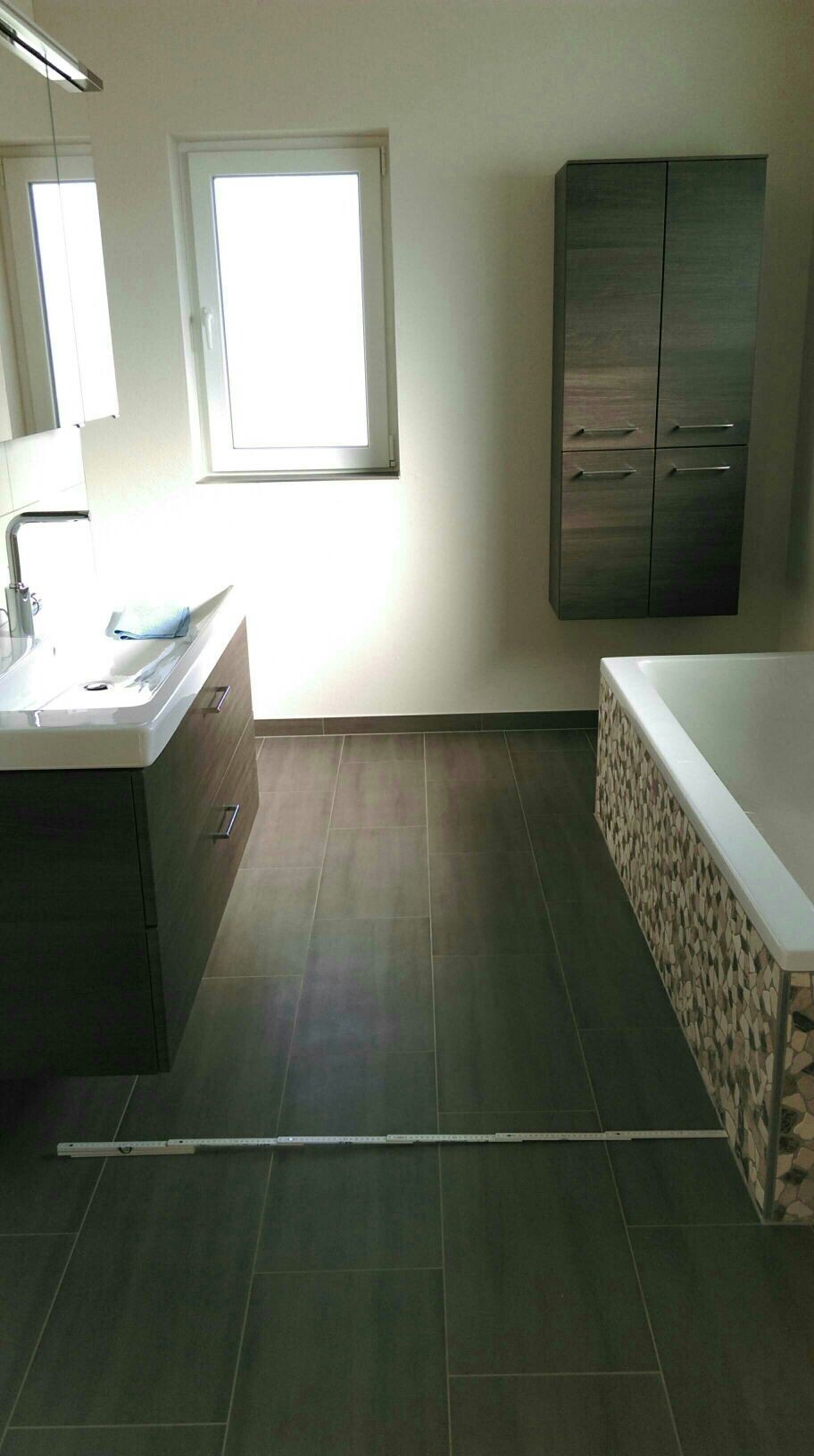

Jochen10412.10.15 11:40
Der Platz zwischen Waschtisch und Badewanne wäre ca. 98 cm. Ich habe gerade mal bei uns nachgemessen: 98 cm O_o
Badezimmer mit dunklen Bodenfliesen, Waschtisch, Wandschrank und Badewanne.
Finde ich jetzt gar nicht eng. Genügend Platz das man mit zwei oder drei Leuten im Bad klar kommt. Alternativ kannst du die Dusche etwas schmäler gestalten. Mit 90 x 200 cm wäre das immer noch eine riesengroße Dusche für die ganze Familie (:
