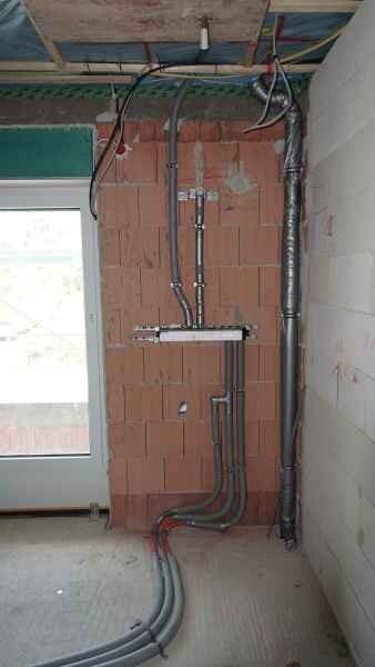

Wir haben uns heute die Rohinstallation Sanitär angeschaut.
Rohbau mit sichtbaren Wasser- und Elektroleitungen an Ziegelwand, Fenster links.
Mir erscheint die Schwallbrause zu tief ausgeführt (vermutlich Fußbodenaufbau nicht beachtet).
Oben an der Holzplatte hängt die Schwallbrause. Dort gehen bei 3 bar 26 l/min durch. Hansgrohe Artikelnummer 26035000.
Trotzdem ist das Ganze nur an einer 16er Leitung angeschlossen. Der Installateur, der mir die Feininstallation macht meint, dass es zu wenig sei, man hätte 20er ausführen müssen, ebenso bei der Schwallbrause Keuco Artikelnummer 59982010000 (hier gehen 25l / min durch).
Was ihn noch gewundert hat, dass die Badewanne ebenfalls nur mit einer 16er Leitung angeschlossen ist. Das würde sehr lange dauern, Wasser einzulassen in die 190x90 Wanne. Auch da wurde gefragt, warum keine 20er verlegt wurde.
Generell hat er die Sorge, wenn ich die Dusche nutzen will während sich die Frau ein Bad einlässt, dass dann die ganze Geschichte nicht ausreichend dimensioniert ist.
Ist es denn irgendwo geregelt, mit welchen Leitungsquerschnitten Leitungen bei einer bestimmten Durchflussmenge der Duscharmaturen auszuführen sind?
Sonst sagt er aber, sieht das alles sauber aus, was der GU hinsichtlich Sanitär vorbereitet hat.
Allerdings scheint die Schwallbrause zu tief zu sitzen. Ich vermute, die haben den Bodenaufbau bei der Höhenfestlegung vergessen.
die Höhe der Dusche wird doch normalerweise mit euch abgestimmt, kommt doch auch auf eure Vorlieben und eure Körpergröße an. Die Sanitärleute machen das doch sonst wie sie selbst denken, ebenso die Höhe des Waschbeckens und der Toilette. Was habt ihr denn für einen Wasserspeicher bei den Wassermengen die bei euch benötigt werden?

R.Hotzenplotz
22.06.18 09:39
Ja, es wurde ja auch abgestimmt, welche Höhe wir haben wollen. Aber mein Eindruck ist, dass sie dabei den Bodenaufbau vergessen haben, zu berücksichtigen.
Da komme ich nicht ganz mit: mir sieht das wie direkt unter der Decke angebracht aus, höher ginge also nicht (???)
R.Hotzenplotz
22.06.18 15:55
das ist die Kopfbrause....
