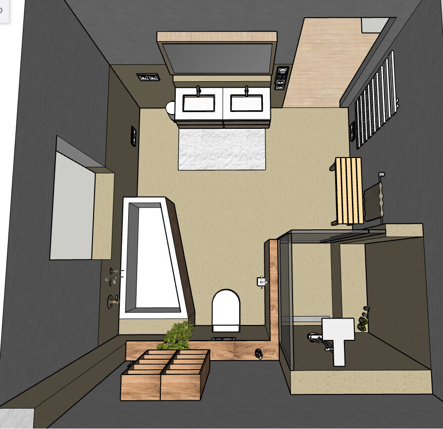

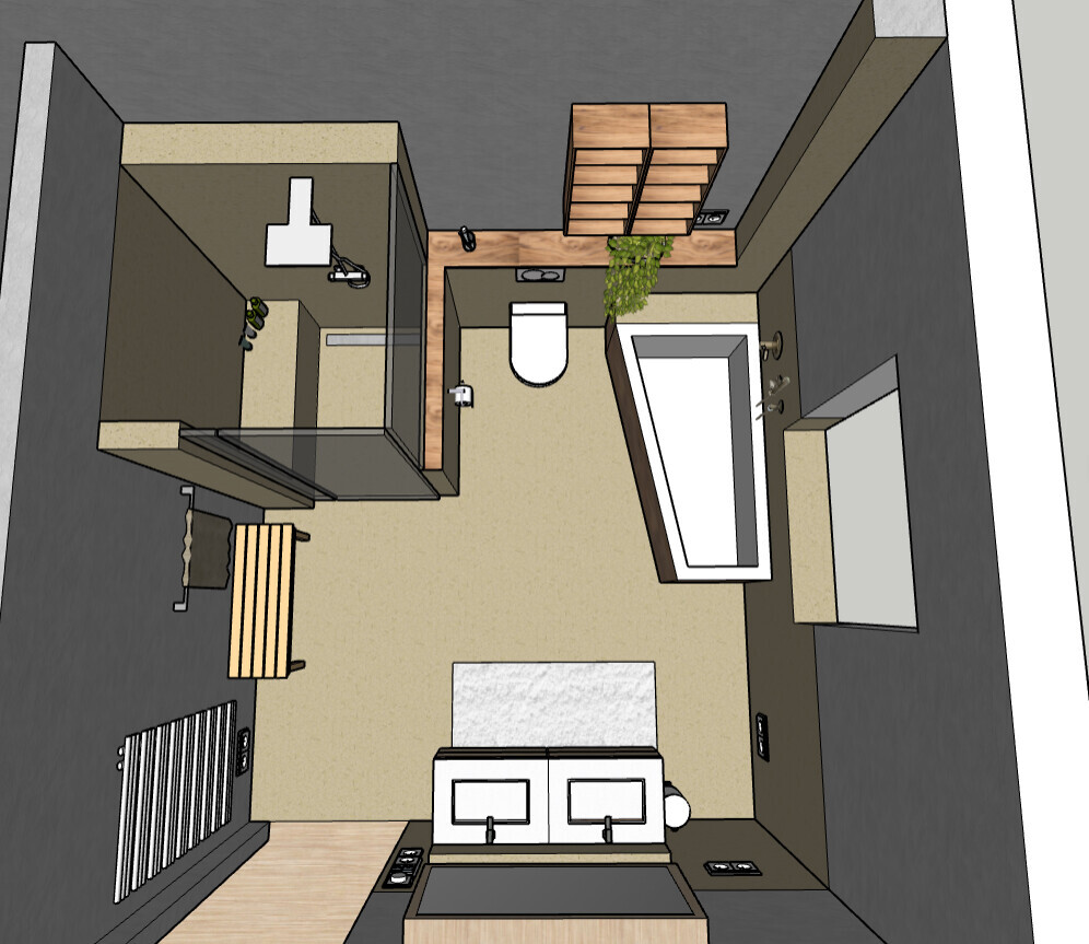

wir sanieren seit einigen Monaten unser Reihenmittelhaus aus den Sechzigern und fast genau so lange lese ich hier im Forum mit.
Langsam sollten wir uns nun bei der Badplanung entscheiden. Da ich die Anordnung inzwischen unzählige Male über den Haufen geworfen und neu gestaltet hab, beschleicht mich langsam die Befürchtung, betriebsblind bei der Planung zu werden. Ich wäre daher für eure Kritik und Anregungen sehr dankbar!

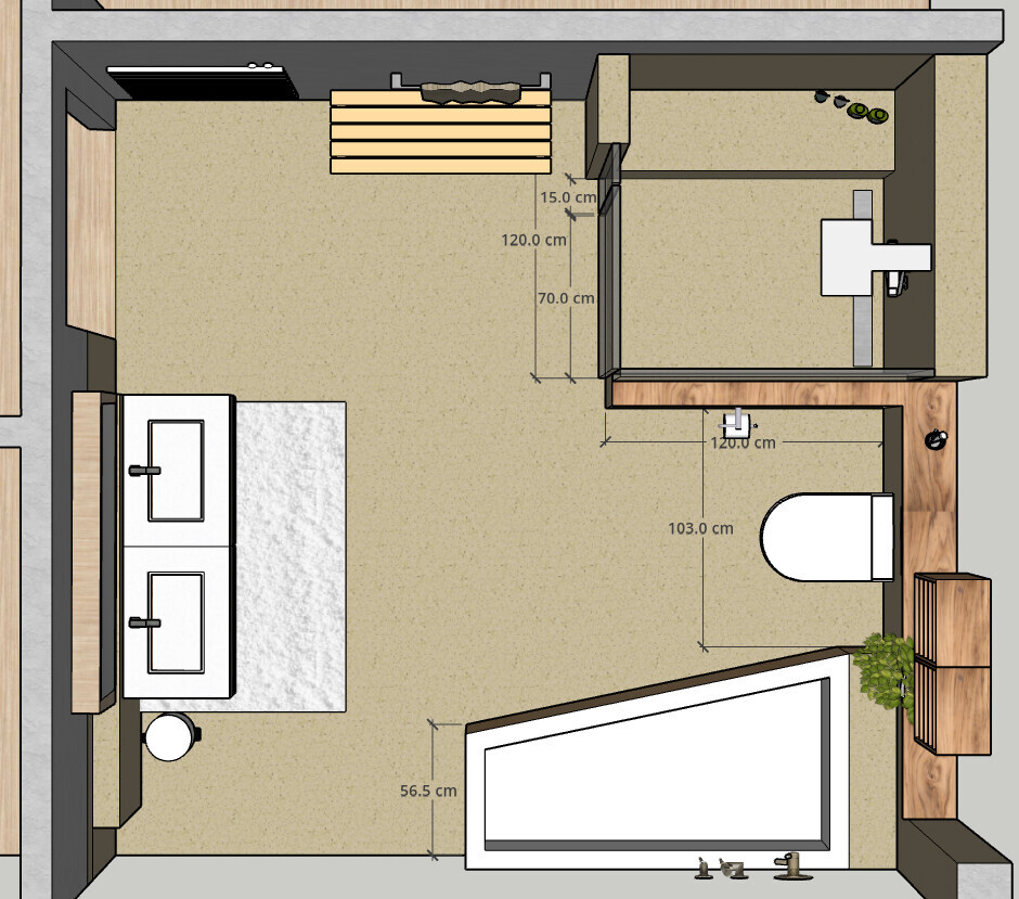

Angefügt habe ich eine bemaßte Skizze des Raums und der Entwurf, der uns gegenwärtig vorschwebt.
Als Info dazu:
- das Zimmer war ursprünglich kein Bad. Sämtliche Leitungen werden neu verlegt, Abwasser-Entlüftungsstrang wird in der Hausecke hinter der Badewanne verlaufen.
- Doppelwaschbecken wünschen wir uns
- Badewanne wäre kein Muss, ich denke aber, dass der Raum das hergibt. Das Raumsparmodell mit den dargestellten Maßen haben wir schon getestet und für gut befunden. Auch das Fenster wäre noch gut zu öffnen
- Dusche ist mit Glastür und Halbwand gestaltet. In den Hausaustellungen haben uns die oft viel zu dunklen Walk-In-Duschen nicht gefallen. Auch T-Lösungen fanden wir auf vergleichbarem Raum oft eng und dunkel

16.11.25 19:55
Für wieviel Personen (Kinder, welches Alter?) soll es denn reichen? Gibt es noch weitere Bäder im Haus?
Matti_13
16.11.25 20:03
2 Erwachsende, Mitte 30, mit Kinderwunsch.
Sonst wären vorhanden das Mini-WC im EG mit knapp 1qm und Ausbaupotential für ein Bad im DG. Das kommt aber realistisch betrachtet nur zum Tragen, wenn es mindestens Zwillinge werden sollten.

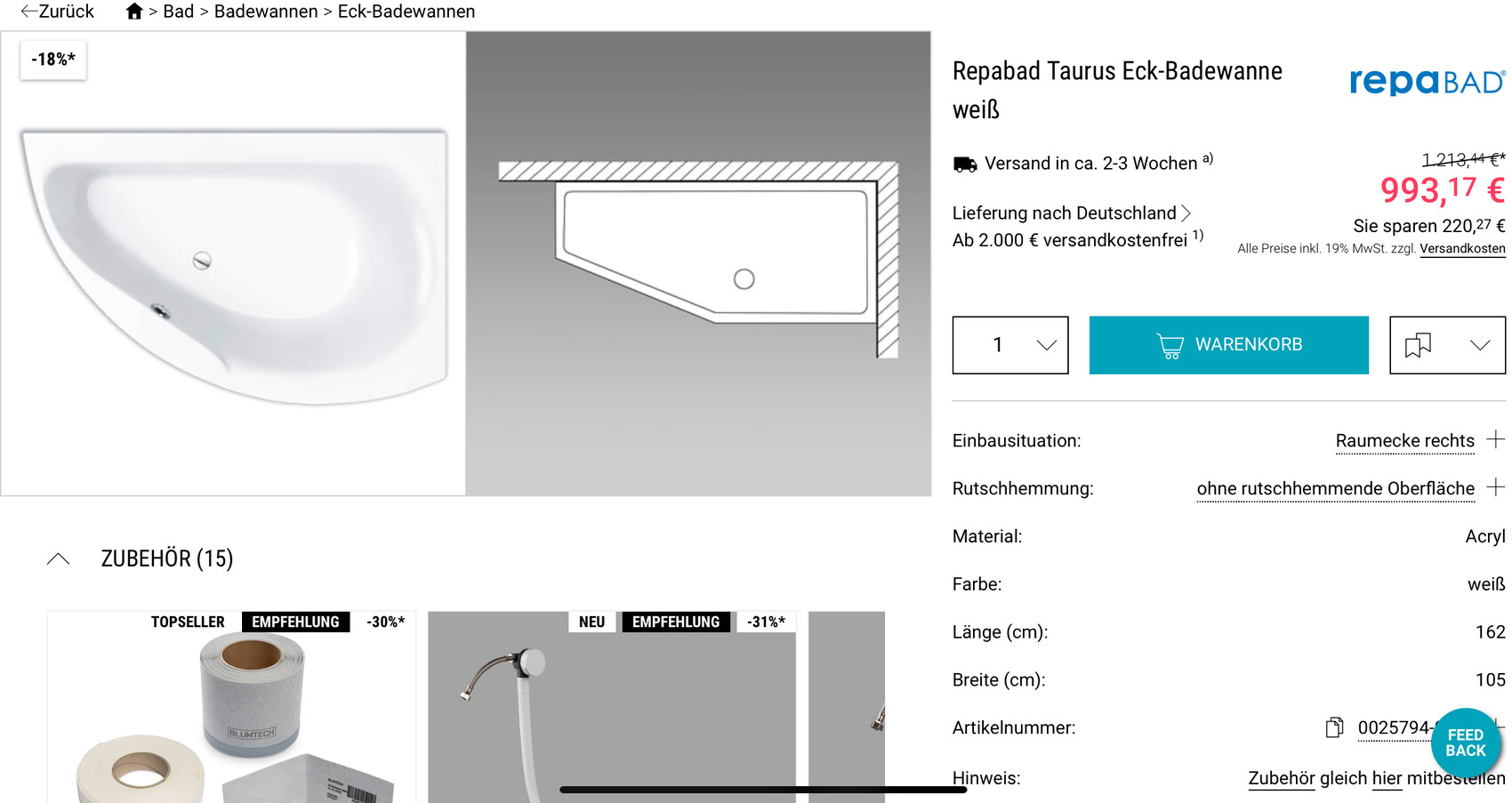

Wanne würde ich auf diese eckigen Wannen verzichten. Im Bad machen sich Haptik und weiche Formen besser als eckige.
Ich kann Euch als „Raumsparwanne„ so etwas empfehlen, hatte ich von Kaldewei im Reihenhausbad eingebaut und hat sich sogar zu zweit bewährt, weil sie tiefer war - statt der 42 cm so an die 46 cm. Das macht viel aus bei kleinen Wannen. Man sitzt zwar, aber dafür ist man wasserbedeckt.

Vielen Dank für deine Skizze und die Inspiration!
Die Badewannenform ist auch sehr interessant, hoffentlich finden wir noch so eine zum Probeliegen. Unser jetziges Exemplar ist in der Realität zum Glück deutlich abgerundeter als dargestellt und auch den Raum im Kopfbereich habe ich nachträglich hinzugefügt damit es nochmal bequemer wird.
Was mir am eigenen Entwurf auch noch nicht ganz gefällt:
- man hat vor dem Waschbecken stehend das Fenster im Rücken, also Schatten
- es ist vermutlich ein vorgesetztes Montageelement für den Waschtisch nötig, was eine unschöne Vorwand-Kante produziert und sich auch mit dem Spiegelschrank in die Quere kommt
Eine Glastür in der Dusche hätte meine Frau gerne, da sie als Warmduscherin gern den Dampf in der Kabine sammelt und allergisch gegen Zugluft ist 😉
16.11.25 21:35
Dann soll sie eine bekommen. Diese muss sie dann aber nicht pflegen oder säubern, weil sie nicht oder kaum nass wird.
Ja, das ist nicht schön. Deshalb ist mir gleich die L-Lösung eingefallen.
Ich mag diese Vorwände. In „meinem“ Fall kann man sie in die Duschtrennwand integrieren.
