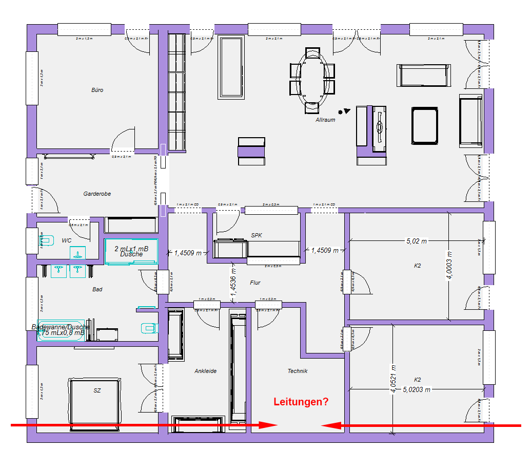

Warum habt ihr den Grundriss vom Eingabeplan nicht übernommen?
Treppenhaus und Büro währen Atelier und den Rest gelassen?
Also den find ich echt schlecht. 3 WCs / Bäder wollen erst mal bezahlt sein. Davon das Gäste-WC und Elternbad ohne Fenster, das Elternbad gefangen und das große Bad neben dem Wohnzimmer. Außerdem eine unbrauchbare Ankleide und der Zugang zum Schlafzimmer wieder über den Windfang. Also ehrlich, das Ding gewinnt keinen Preis.
kaho674
25.05.18 08:06
Für mich fraglich ist auch die Position des Technikraumes. Einzig sinnvolle Position ist die lichtlose Wand. Aber dann müssen die Leitungen überbaut werden. Darf das?
Grundriss: Büro, Allraum, Bad, WC, SZ, Ankleide, Technik, Flur; rote Leitungslinie am Boden.
Einen Preis gewinnt er nicht, ist jedoch besser als der vorgestellte.
Ja, heiraten will ich den auch nicht. Ich meinte nur, als qualifizierte Bastelvorlage sei er besser geeignet als der Grundriss aus dem Eröffnungsbeitrag.
