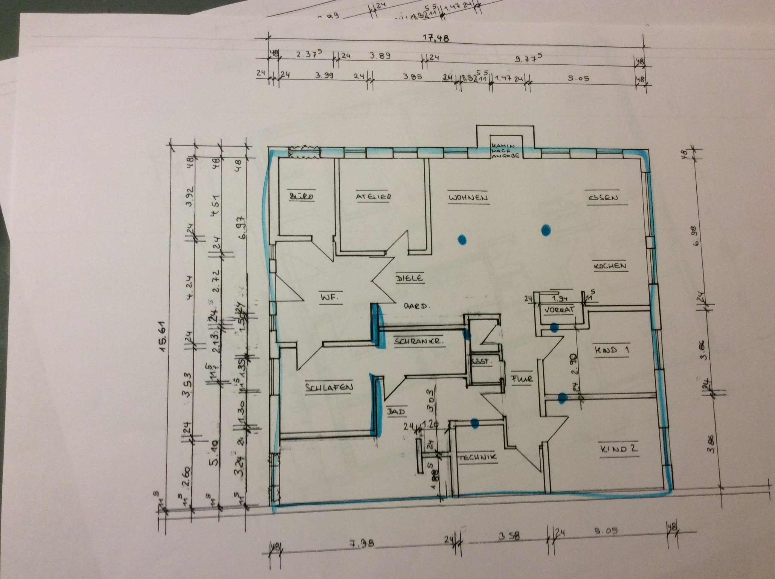

ᐅ Bad sehr gross und unförmig. umplanen knifflig - Tipps

Fülle doch mal den Fragebogen aus und Stelle einen Lageplan ein.
Da gibt es Lösungen. Wir haben eine Stützwand im EG und mussten lange Räume schieben. Du hast Räume die brauchen kein Licht oder eine Wand ohne Fenster

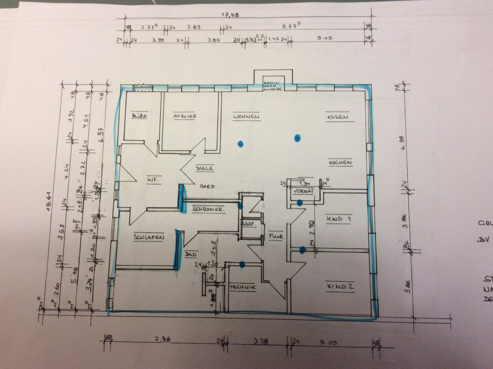

Müllerin schrieb:
ok grad erst gesehen - wenn das ein Umbau ist, welche Wände sind denn dann nicht versetzbar?
Außenwände und 6 stützen und die zwei blauen Mauern innen
Grundriss eines Hauses mit Wohnen, Essen, Küche, Schlafen, Kind 1, Kind 2, Bad, Flur.

Ohje da ist der Allraum auch schwierig.

23.05.18 22:33
Ist der Plan denn genordet? Wie flexibel sind Wasser und Abwasseranschlüsse? Und wofür ist das Atelier nötig? Wie schaut das Grundstück drum rum aus...?
Ich will darauf raus: kann man die Räume selbst an anderen Stellen auch positionieren?

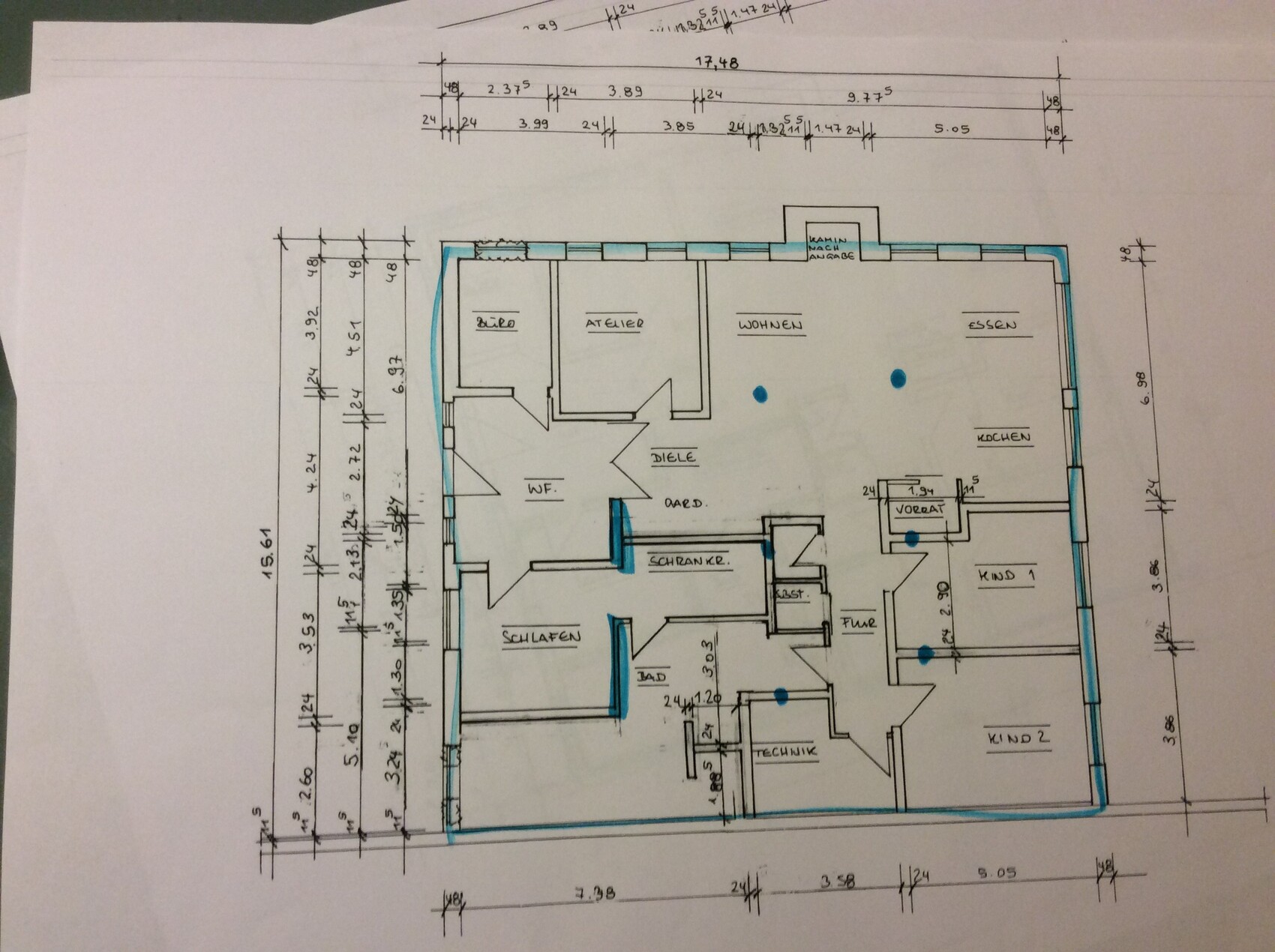

Abstall
23.05.18 22:48
face26 schrieb:
verstehe diese Lösung ehrlich gesagt auch nicht so ganz. Würde wie von @haydee vorgeschlagen mal möblieren. Wenn Plan unten Fenster gehen warum nicht so zB.? ( ohne auf Masse zu achten)
Sry nur am Smartphone erstellt
Hier mal grob möbliert

23.05.18 22:54
Plan ist genordet
Wasser und Abwasser sind noch offen
Atelier zum malen
Grundstück ist grün. Außer die eine Wand unten ist zu
Blaue Wände sind tragend
