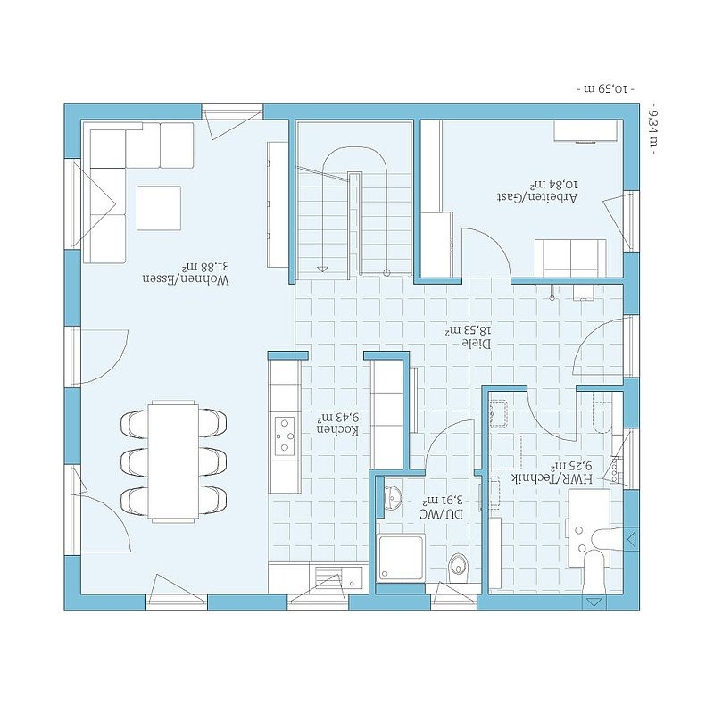

hanghaus2023 schrieb:
Da ist kein Technikraum vorgesehen. Dann mit Keller?

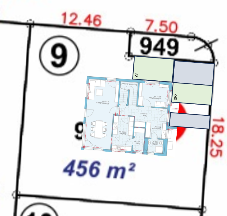

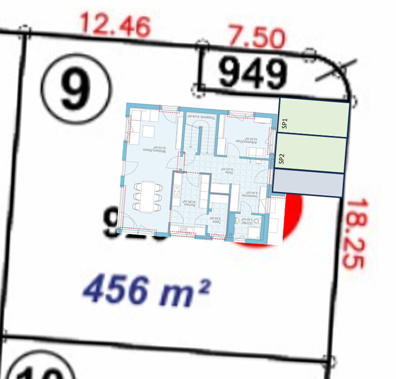

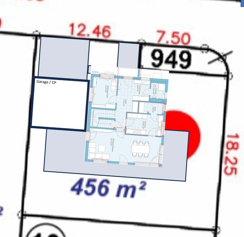

Es gibt einen Grundriss mit Technikraum; das haus würde ich drehen (und spiegeln), dass der Eingang im Osten ist, das dann nördliche Fenster im Arbeitszimmer würde weggelassen und da dann kleiner Carport neben dem Mülltonnenplatz. Der schöne Wohn-Essbereich hätte dann weiterhin Süd-Westausrichtung.
Ja, 80cm-100cm unter Straße ca.
Kann nicht sagen, was das an Erdarbeiten kosten wird. Ich schätze recht viel?

Mangolicious02.10.24 14:29
Im Anhang der passende Grundriss.
Die Idee war, dass der Hauseingang näher Richtung Osten rückt und ein kleiner Carport kurz vor dem Wohnzimmerfenster endet, davor der Stellplatz, damit man nicht allzu viele Quadratmeter an den Vorgarten verschenkt (also kein Stellplatz direkt vor dem Haus).
Ich weiß nicht, was rechtlich notwendig ist hinsichtlich Stellplätzen.
Man hätte dann auf den sonnigen fensterreichen Seiten Süden und Westen jeweils etwas Gartenfläche und die Begrenzung zum Mülltonnenstellplatz durch den CP.
