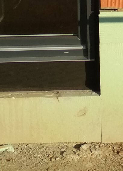

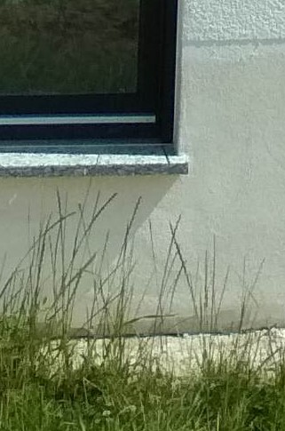

mach doch mal eine einfach skizze (Schnittansicht) von deiner Planung.
Bei den Granitplatten hast du im Normalfall welche mit Ablaufnuten links und rechts und unten eine durchgehende Nut als Abtropfkante. Solche Platten haben wir auch. Diese sind mit etwas Gefälle verlegt.
Ich hänge mal zwei Bilder von mir dran. Habe leider kein Bild vorm Außenputz wo die Trittstufe fertig eingebaut zu sehen ist. Auf meinen Bilder siehst du noch eine Aluschiene die längs entlang läuft und an die von unten die Granitplatte gestoßen wird. Die würde bei dir auch noch fehlen.
Nimm auf jeden Fall keine polierten Bänke! Die Austrittstufen müssen auch einen Mindestabstand zwischen fertig Fassade und außenkante haben - also nicht zu knapp rausschauen lassen.
Kann der Verputzer dies nicht mitmachen?

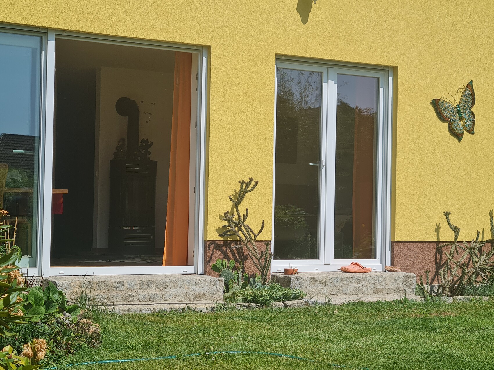

WilderSueden schrieb:
Das würde der Gipser dann mit verputzen. Davor kommt dann ein Trockenbeet als Drainagestreifen.
Ich dachte erst auch, ich mache das, wenn der Gipser fertig ist. Aber wenn der gleich dran verputzt, ist das natürlich umso besser und ich brauche mir keine Sorgen um den Übergang machen.
Das geht ja aber nur bei den Festverglasungen. Bei den Türen kannst du ja kein Beet davor machen.
Ich fände da nur eine Art Fensterbrett, wie du es vorhast, zu klein (bei den Türen). Du brauchst ja eine Auftritttiefe von min. 30 cm, besser mehr. Dann hast du nicht mal die Hälfte davon aufliegen. Da hätte ich Angst, dass das nach vorn wegbricht. Oder verstehe ich deinen Plan falsch?
Ich würde dann lieber solche Stufen wie Nida35a nehmen, da brauchst du auch nichts verputzen lassen, und hast eine gute Auftrittsfläche.
