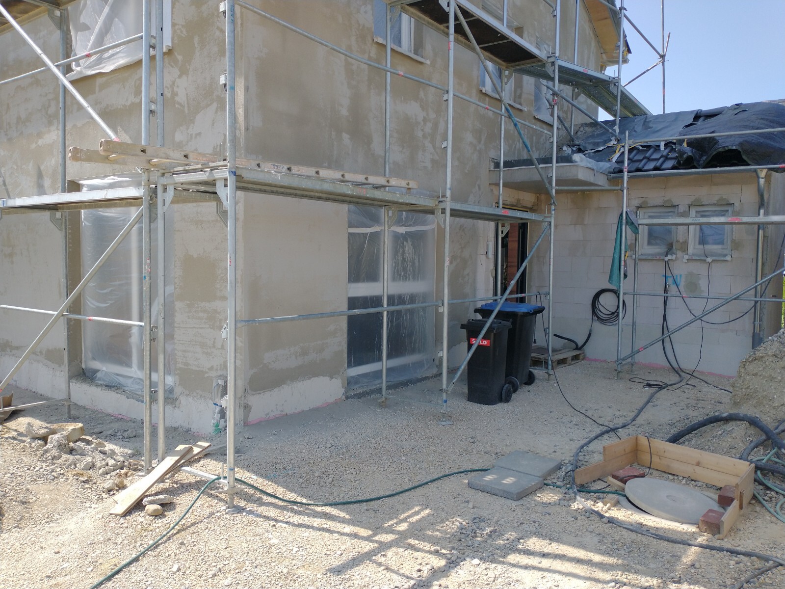

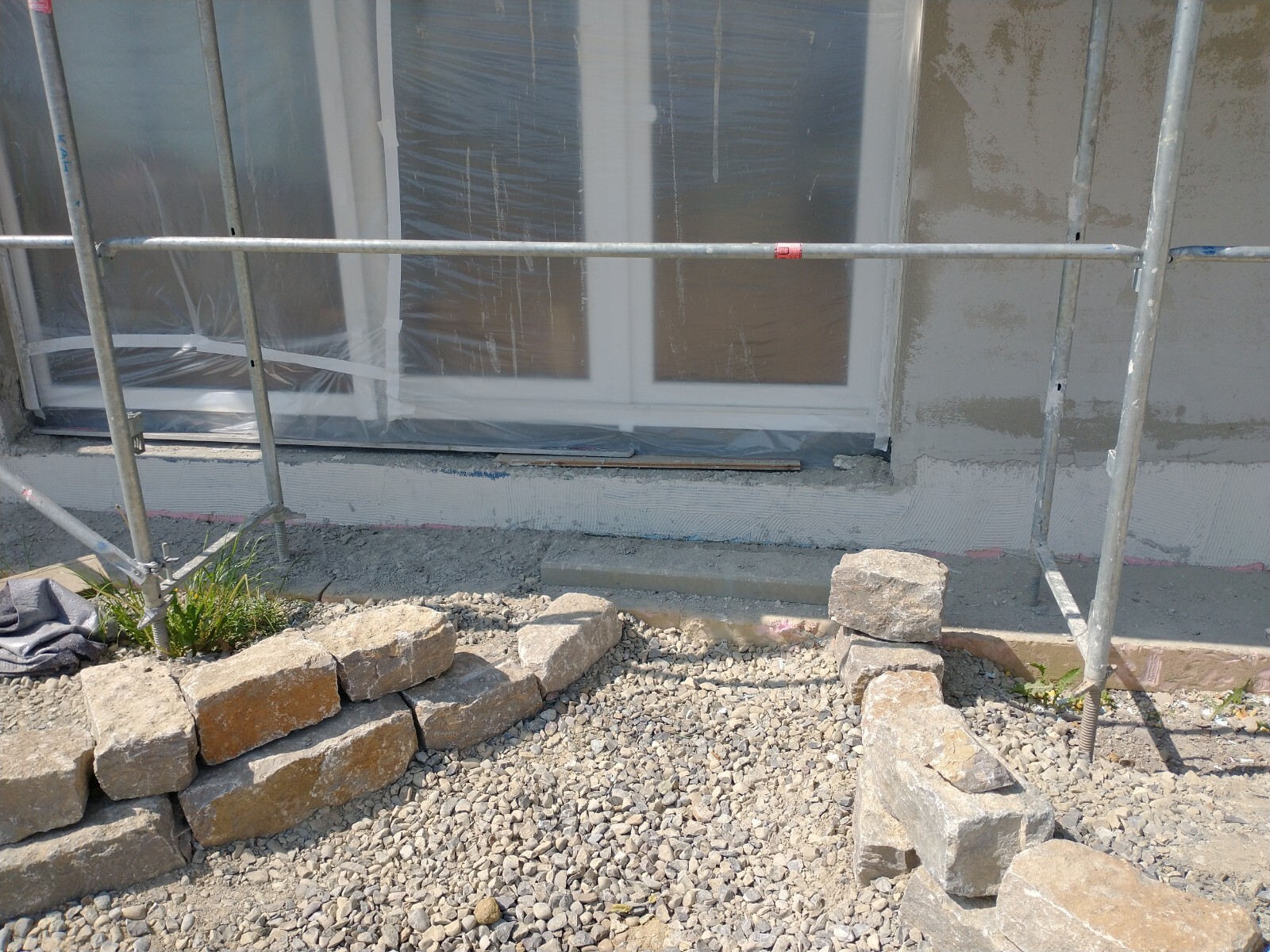

Eingang Süd: Die beiden rechten Elemente lassen sich öffnen, links ist Festverglasung. Die Mauer will ich bis an die Hauswand ziehen, dazwischen dann eine kleine Treppe
Baustelle mit Gerüst, Fensterabdeckung aus Plastik, Kiesboden und Steinmauer.

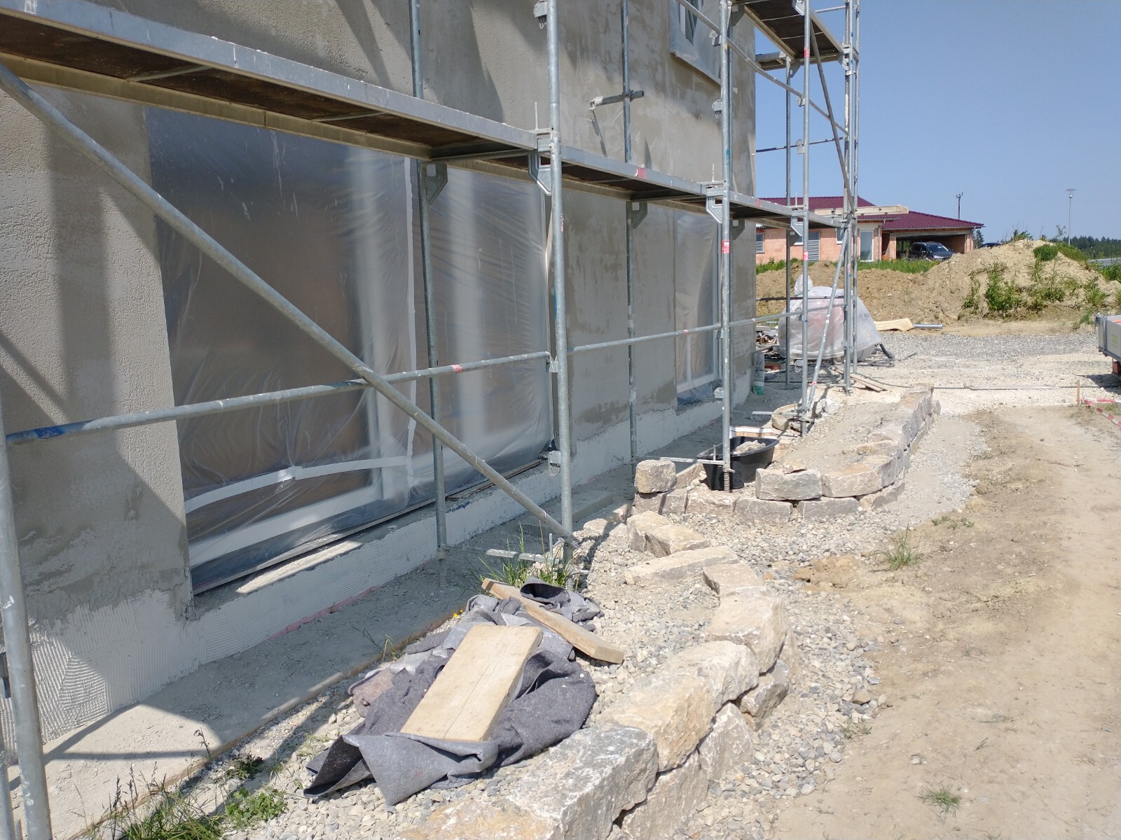

Südseite Überblick: Zwischen Mauer und Haus kommen die Trockenbeete
Außenansicht eines unfertigen Rohbaus mit Gerüst und Baumaterial auf einer Baustelle

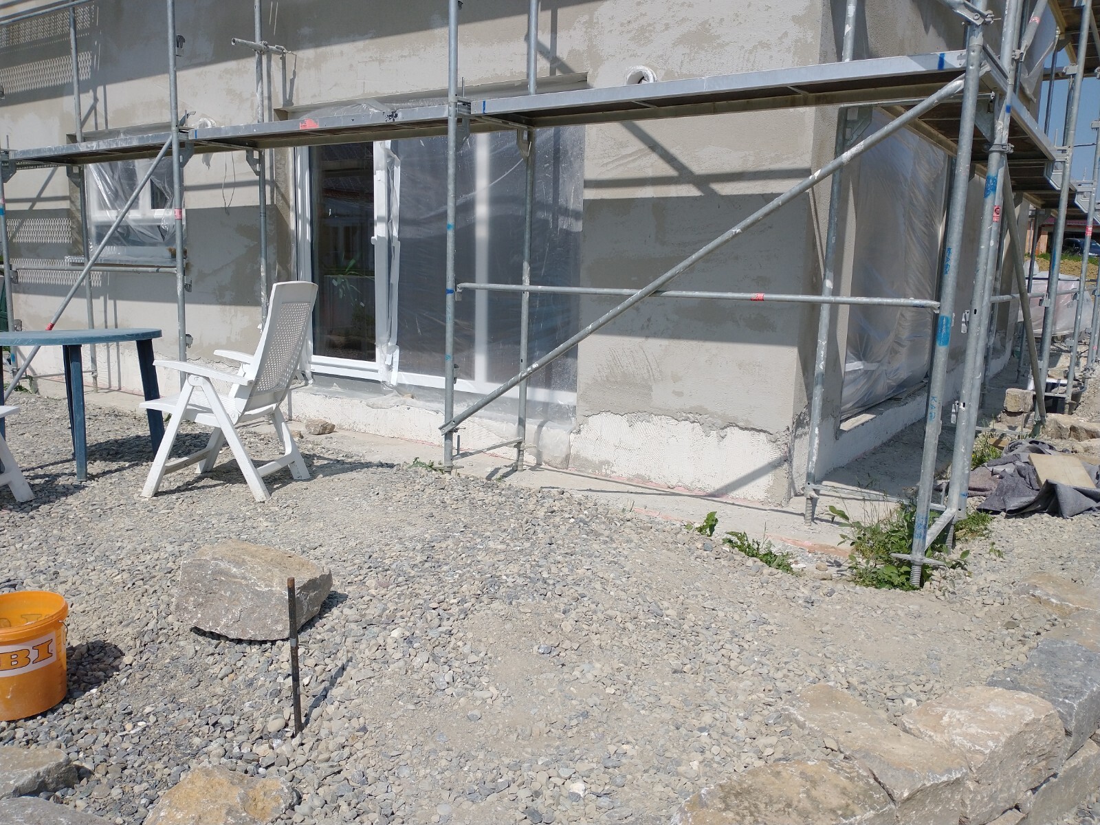

Auf der Ostseite (im letzten Bild hinten ums Ecke) zieht sich das Beet dann weiter und endet irgendwo kurz vor der Haustür
Baustelle: Haus mit Gerüst, Abdeckfolie an Fenstern, Müllcontainer und Schläuche.
Terrasse: wird von der Hausecke bis etwa zum Küchenfenster überdacht
Außenansicht einer Baustelle: Gerüst, verpackte Fenster, Kiesboden, weißer Gartenstuhl.

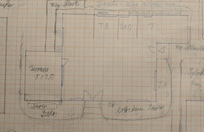

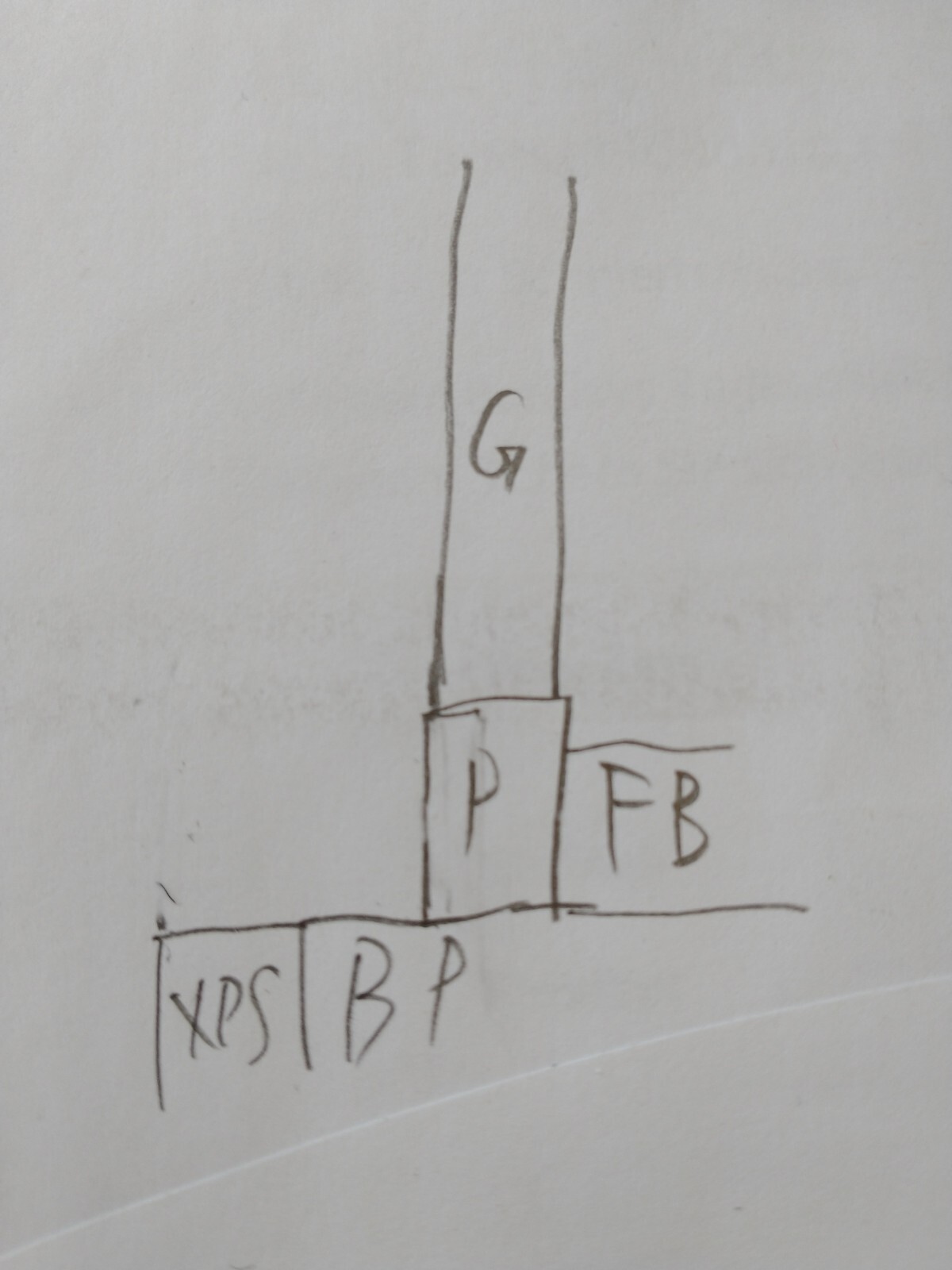

Und wer sich das im Kopf nicht zusammenstückeln will, hier der Plan
Handgezeichnete Grundriss-Skizze eines Hauses mit Terrasse, Wohnzimmer und Flur auf kariertem Papier.

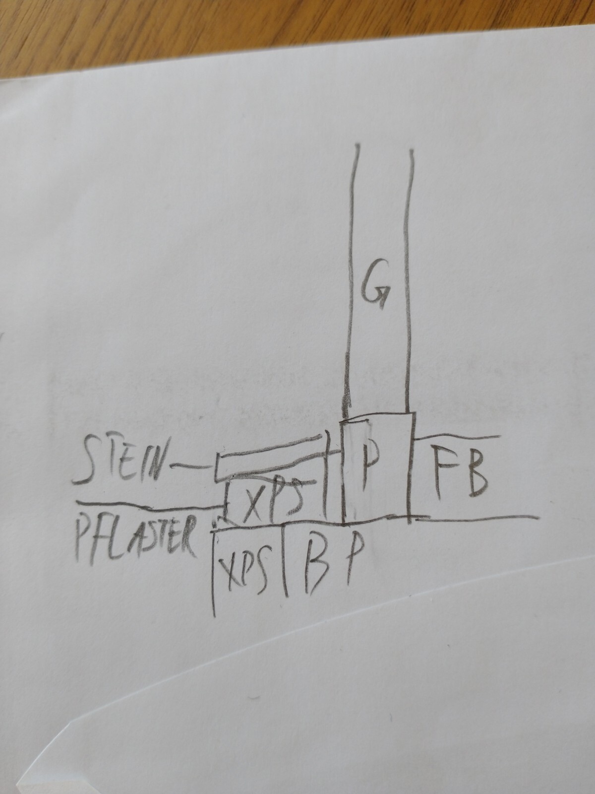

Skizze ist: An der Stirnseite der Bodenplatte und vor der ersten Steinreihe ist XPS. Auf der Bodenplatte sitzt das Fenster. Vor das Fenster soll möglichst bündig eine Steinplatte, darunter ein Stück XPS, um die Höhe anzupassen. Davor wird dann gepflastert, aber sicherlich nicht 15cm tiefer. Wegen Überdachung, Sickerpflaster und erhöhter Terrasse ggü. umgebendem Gelände geht das auch ohne Rinne. Die Platte für den Austritt soll so hoch wie möglich, also bis an die Schiene vom Rollladen. Das wären dann 13cm Platz für den ganzen Aufbau
Handgezeichnete Diagrammskizze mit XPS, BP, FB; zentrale D; hohe Säule G.
Skizze eines Wandaufbaus mit Steinplatten, XPS-Isolierung und beschrifteten Bauteilen.
Unklar ist für mich jetzt folgendes:
- macht man so etwas als Laie besser mit Schaum oder mit Mörtel?
- ist die Aufbauhöhe so sinnig oder ist jeweils 1cm zu knapp zu ausschäumen? (Eigentlich ja sogar etwas weniger, da noch ein bisschen Gefälle nach vorne muss) Falls das zu knapp ist, würde ich zu 6cm XPS greifen und dann jeweils ca 2cm Ausschäumen/Mörteln zwischen Bodenplatte und XPS bzw. XPS und Steinplatte.
Das mit der Politur wurde schon beantwortet, da würde ich jetzt was geflammt und gebürstet raussuchen.
Gartenbauer bin ich, zu welchem Preis der Gipser das einbauen würde, kann ich ihn mal fragen. Wobei das jetzt alles auch nicht so kompliziert klang.
