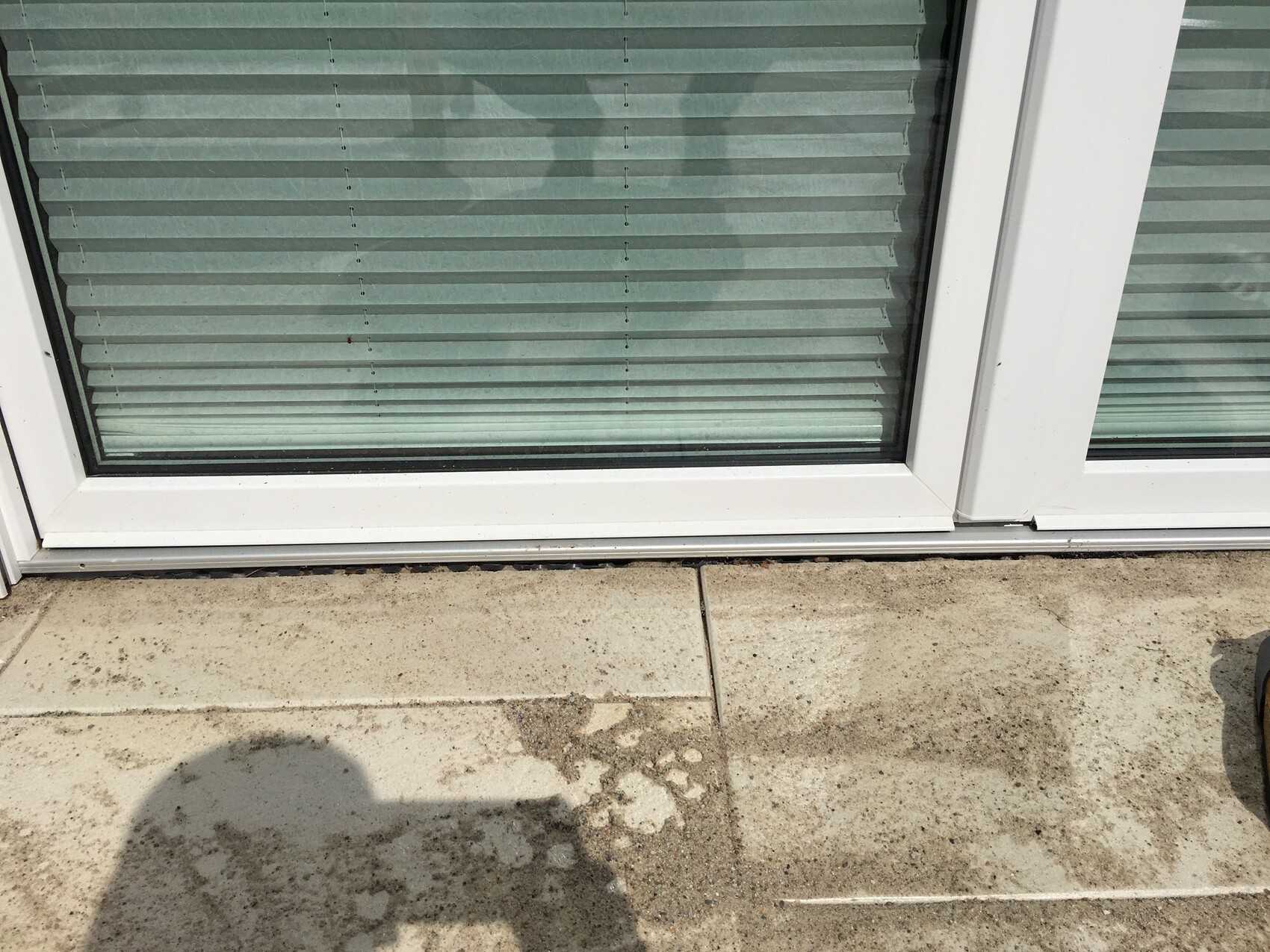

Die Terrasse wurde für die Hausbaufirma am 14.07.2016 fertiggestellt. Wir haben ihnen dann die diversen Mängel aufgezeigt:
- falsche Verlegung - Wilder Verband wurde nicht eingehalten
- Platten abgesackt
- Platten nicht unter die Terrassentür verlegt
- Höhenversatz von Terrassenplatte zur Terrassentür von ca. 2cm)
- kein runder Ausschnitt am Fallrohr (wurde eckig ausgeschnitten).
Nach langen diskutieren und diversen Terminverschiebungen wurde die Terrasse vor gut 4 Wochen neu verlegt. Dabei wurden die Platten hoch genommen, der Untergrund aufgefüllt und gerüttelt.
Wir haben vor der Verlegung mehrfach auf die genannten Mängel hingewiesen. Laut den Bauleiter in Absprache mit der Außenanlagen Firma sollten alle Mängel behoben werden.
Folgende Mängel wurden dabei beseitigt:
- Wilder Verband wurde verlegt
- Platten haben ein Niveau - 3 Stück sacken meines Erachtens aber nun leicht ab..
Alle anderen Mängel sind dabei nicht beseitigt wurden, die Platte, die ausgeschnitten werden soll, liegt seitdem neben den Fallrohr.
Ich überlege einen Anwalt zu rate zu ziehen, hätte aber vorher noch folgende Frage:
Laut den Bauleiter gibt es keine "Bauanleitung", das die Terrassenplatten bündig mit der Terrassentür abschließen, also die Terrassenplatte direkt unter der Tür "aufliegen".
Weiße Schiebetür mit geschlossenen horizontalen Jalousien; Betonboden, Schatten einer Person.
Zudem behauptete er, das die Platten nicht bis unter die Tür verlegt werden können. Bei unseren Nachbarn, der nur Steine zu liegen hat, liegen die Steine bis unter der Terrassentür und liegen sogar bündig an, so das kein Dreck darunter gelangen kann.
Vielen dank für die Hilfe
O
Otus11
20.09.17 18:50
Vor die Tür gehört außen m. E. eine Entwässerungsrinne (Aco etc.) samt Entwässerung. Die sichert auch die nötige Aufbauhöhe bis zur Dichtung nach DIN 18195.

Auch ich würde dort eine Rinne verbauen.

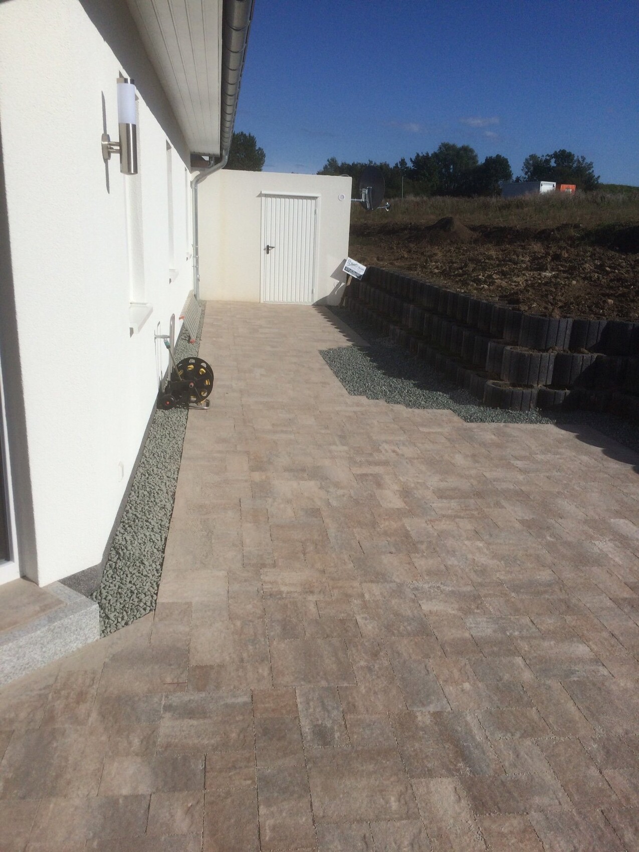

Tut mir leid, aber auf dem Foto entdecke ich nichts falsches. Für mich alles ok so. Warum Rinne? Eine Terrasse hat immer ein leichtes Gefälle vom Haus weg.
So sieht eine vom Garten-Landschaftsbauer hier fachlich einwandfreie Terrasse aus. Unter den Steinchen jeweils am Haus und vor den Pflanztöpfen Drainagerohr, Terrasse mit Gefälle, zur Tür ein Absatz mit kleiner Stufe, da kommt sicherlich nie Wasser ins Haus. Karsten
Pflasterte Terrasse neben weißem Gebäude, Tür am Ende, rechts Stützmauer aus Blocksteinen.
