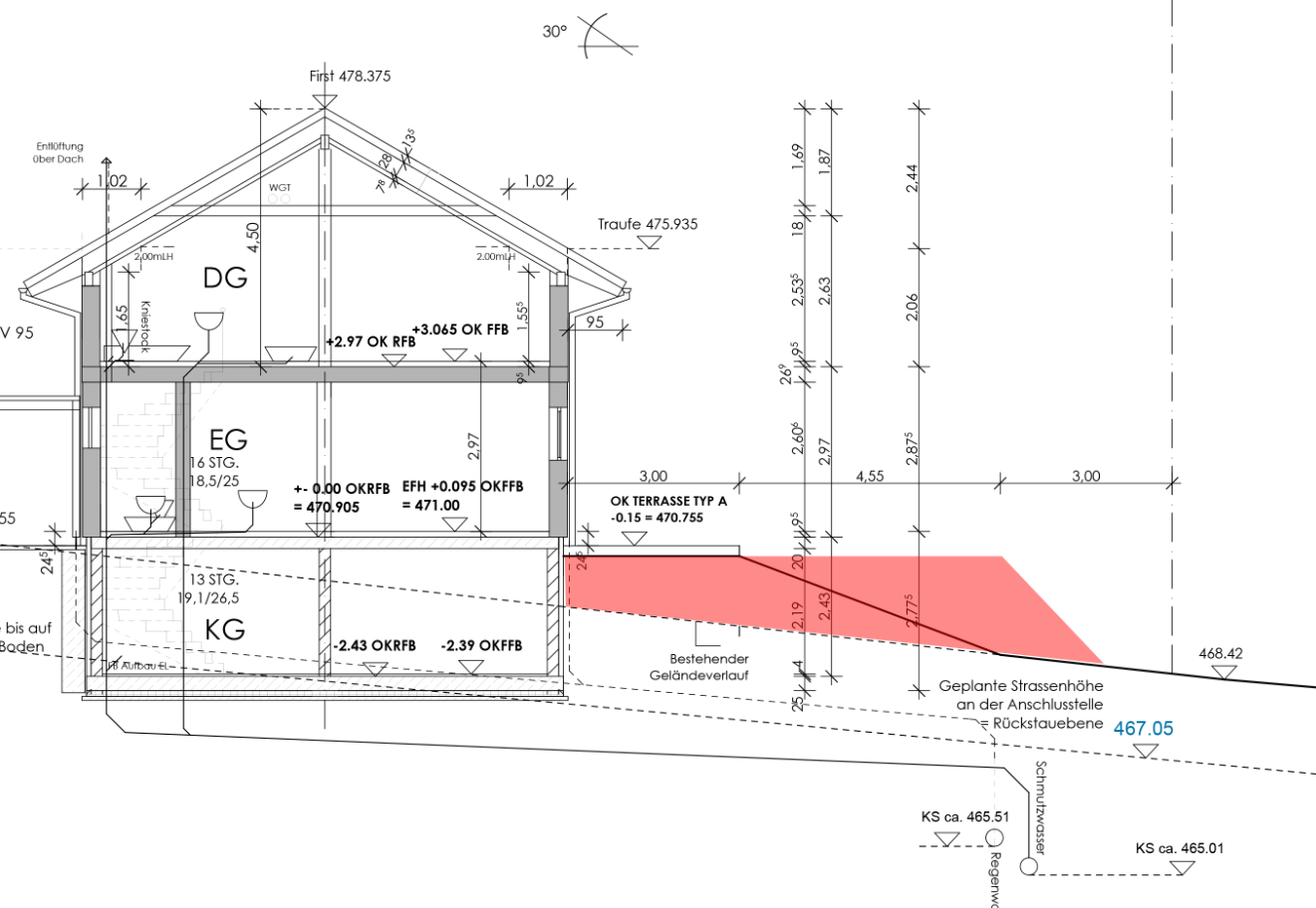

Unser Vorhaben ist sehr ähnlich:
Schnitt durch Haus mit DG, EG und KG sowie Dach, Terrasse und Maßangaben
Den roten Bereich wollen wir anschütten.
EDIT: Moment....heißt "395m³ maschineller Aushub", dass hier bereits eine Auflockerung eingerechnet wurde, oder kommt das noch hinzu? Falls eine drin ist, steh ich bei unseren angegebenen 520m³ wieder im Walde. Das passt ja gar nicht zusammen...
Wie sind die Maße des Grundstücks? Unsers ist 28,5m breit, also die untere L-Stein Reihe und 21,5m tief. Ich gehe davon aus das wir ca 250cbm verbauen können.

Die Böschung ist natürlich übel! Das sind doch bestimmt 1,75m? Meinst du das klappt auf den 1,5m. Ich habe es immer so verstanden das die Länge der Böschung ungefähr 2x der Höhe entsprechen soll. Das sieht auf dem Bild nicht so aus. Hast du das selbst gemacht?
Genau deswegen nehmen wir L-Steine, damit durch die Böschung nicht zu viel Garten verloren geht.
Wissi30.09.18 15:16
Das Grundstück ist ca 26m breit und 25m lang.
Es sind in etwa 1,50m Höhe die da überbrückt werden müssen. Der rote Bereich ist aber nur schnell von mir für das Bild eingezeichnet. In diese Richtung soll es aber gehen.
Ohne Auflockerung.

Der Preis bei Dir könnte schon stimmen. Alleine das verfüllen und verdichten kostet bei uns 2600€ brutto (nur für das Gelände bis zur Terrasse) wenn noch der Abtransport und Deponie dazukommt kann es passen. Maschineller Aushub ist bei uns nochmal eine separate Position mit 1500€
