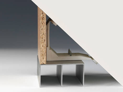

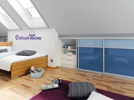

Man kann auch ein Schiebetürsystem verwenden. Ich bin im Moment auch am überlegen wie man vernünftig mehr Raum schaffen kann am Kniestock. Wir haben im ausgebauten Dachboden lediglich 20cm. Vermutlich wird es auf sowas wie in den Fotos rauslaufen.
2,5m kosten mit Lackglas (farbig) 1500€ ohne Montage. Gibt auch etwas günstigere Lösungen, die aber das selbe Prinzip haben. Auch bei Baushaus (?) habe ich so ein System gesehen, aber da ist die Farbvielfalt nicht wirklich vorhanden.
Die Schränke/Regale hinter der Tür kann man günstig bei Ikea kaufen.
Architekturmodell eines Hauses im Querschnitt mit Holztragwerk und Betonfundament.
Dachgeschoss-Schlafzimmer mit Bett, Parkettboden, Schiebetüren und Chillout Zone Schild

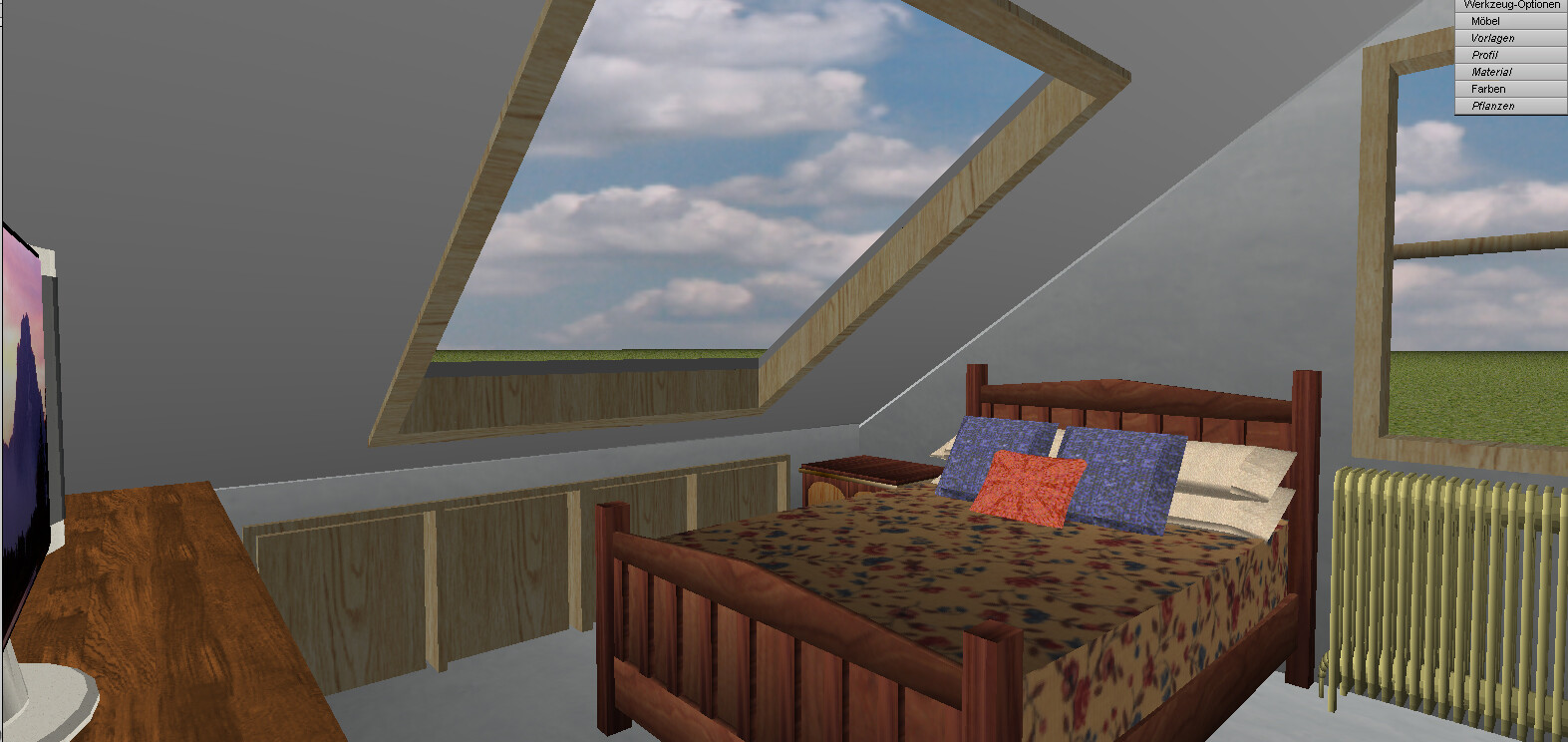

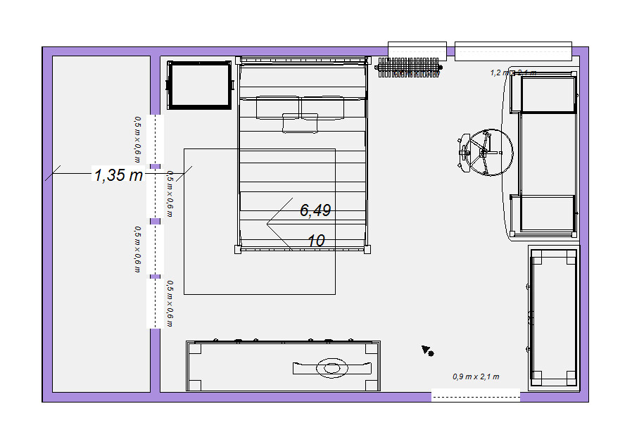

An Schiebetüren hatte ich auch gerade gedacht. Da das Fenster doch höher ist, als angenommen, würde ich bei 75cm abkoffern und die Schiebetüren einbauen lassen.
Dachgeschoss-Schlafzimmer mit Holzbett, bedrucktem Bettbezug, Dachfenster und Heizkörper.
Grundriss eines Zimmers: mittig ein Bett, rechts Sitzbereich mit Rundtisch, links Stauraum/Schränke.
schiebetüren
