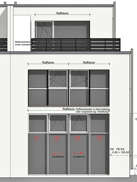

Wir bauen ein Haus mit einem Bauträger und sind derzeit bei der Bemusterung der Fenster und Terrassentüren.
Das Haus besitzt im Wohnzimmer eine sehr große Fensterfläche. Breite ca. 4,80 m und Höhe ca. 3,40 m.
In der Baubeschreibung sind hierfür insg. 8 Fenster- und Türenelemente vorgesehen - vier große Elemente unten mit zwei Dreh-Kipptüren in der Mitte - und vier kleine Elemente oben darüber mit zwei Kippfenstern in der Mitte.
Da die zwei Dreh-Kipptüren beim Öffnen weit in das Wohnzimmer hineinragen und eine sinnvolle Möblierung schwierig machen, wurden uns bereits als Sonderwunsch zwei mittige Schiebetüren angeboten (siehe Plan).
Gebäudefassade mit Raffstores, großen Fenstern oben und Glas-Schiebetüren mit Geländer unten.
Die von uns favorisierte Variante:

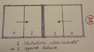

Wenn wir jedoch unsere zukünftigen Laufwege vom Wohnzimmer hinaus in den Garten ansehen, dann ist für uns eine mittige Öffnung nicht praktikabel, da hier Möbel stehen werden. Wir benötigen seitliche Öffnungen (von außen gesehen links an Pos 1 und rechts an Pos 4), also quasi zwei „umgedrehte“ Schiebetürenelemente.
Oder nur eine Schiebetür ganz links und den Rest fest.
Gemäß Fensterbauer ist dies aus statischen Gründen nicht umsetzbar.
Ich habe mal gemalt, wie ich mir das vorstelle - ist dies tatsächlich nicht umsetzbar? Was meint ihr dazu?

Also wüsste jetzt nicht warum das nicht gehen sollte!???...wegen den Oberlichtern?
...außerdem...geht nicht...gibt`s nicht ;-)

Frag einfach warum nicht gehen sollte - geht es darum, dass die Elemente ohne Oberlichter zu hoch sind? Oder willst du doch die Oberlichter behalten, aber die Oberlichterrahmen nicht stabil genug für die Hebeschiebetür-Elemente darunter sind?
Bzgl Öffnungsschema: was auch geht (haben wir z.B.) ist dreigeteilt - mittig fest, links und rechts zu öffnen. Sieht optisch m.E. noch besser aus, insbesonders weil du nicht allzu viel Breite hast. Bei uns ist mehr das Problem dass die zwei bewegliche Elemente eigentlich fast zu schwer sind, um per Hand zu bedienen, wir haben aber auch ca. 1,2 Meter mehr Breite (dafür aber wesentlich niedriger).
Harakiri
18.04.23 13:23
Nachtrag: deine Öffnungsschema (K) sollte aber ebenfalls möglich sein - jedenfalls mit üblichen Hebeschiebetür-Profile/Systemanbieter.

Natürlich ist sowas möglich. Auch bei viel größeren Fenstern…

Nachgefragt haben wir schon. Unser Problem ist, dass wir uns keinen Fensterbauer aussuchen können und nicht direkt mit dem Fensterbauer sprechen können - sondern alles über den Bauträger läuft.
Der hat uns heute gesagt, dass es zwar geht - aber doppelt so teuer ist wie die bisher angebotene Variante mit den beiden mittig zu öffnenden Schiebetüren.
Auf unsere Frage, warum das so ist, kam dann, diese Variante sei statisch schwieriger.
Und auf die Frage, was genau hier statisch schwieriger sein soll, kam die Antwort „das ist halt so“…‍
Wir müssen jetzt mal überlegen, was wir tun. Ist alles gerade nicht so schön.
Nachtrag: Ach so - meine Zeichnung stellt übrigens nur den unteren Teil der Fensteranlage dar. Die oberen vier „Oberlichter“ sollen bleiben.
Der Bauträger möchte hier auch die Symmetrie beibehalten, deshalb klappt keine dreiteilige Schiebetürenanlage.
