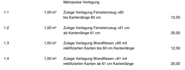

andimann20.07.16 15:15
Hi,
na ja, für 20 € mehr pro qm muss der schon min 20-30 min pro qm länger brauchen. Und da habe ich meine deutlichen Zweifel, dass es so viel ist.
sonnenkind80 schrieb:
Das ist gängig. Bei Formaten größer 30x60 ist der Verlegeaufwand deutlich höher um die großen Fliesen eben einzubringen. Bei "Kleinformaten wird gelegt und eben geklopft. Das funktioniert bei großen nur noch bedingt. Hier ist deutlich mehr Aufwand in Untergrund, Kleber usw.
Wir bezahlen hier auf 20€ mehr pro qm.
Aber die Mehrpreisliste ist noch länger bei den Fliesenlegern:
Bodenfliesen and Wand: +XX Euro/qm
Fliesen mit rektifizierter Kante: + XX Euro/qm
Habe gerade mal spaßeshalber nach Fliesenklebern geschaut, die billigsten liegen bei 0,80 € /kg für Fliesen, (bei 1-2 kg /qm also 0,8-1,6 €) die teuren bei etwas über 2 €/kg , also Max 4 € /qm. Damit kann man also gerne 3-4 €/qm Aufpreis für Feinsteinzeug erklären, aber keine 12,5 €/qm.
Blöde Frage, ist Feinsteinzeug eigentlich immer rektifiziert? Stelle gerade fest, dass die bei uns nur bei rektifizierten Wandfliesen einen Aufschlag haben wollen. Bei den Bodenfliesen (bei uns rektifiziertes Feinsteinzeug) scheint das dann egal zu sein?!?
Bin ja gespannt, setzen uns am Samstag noch mal mit den Fliesenmenschen zusammen, am Ende schmeißen wir da die gesamte Fliesenplanung noch mal um…
Tabelle mit Mehrpreisen zur Verlegung von Feinsteinzeugfliesen und Kantenzuschlägen.
