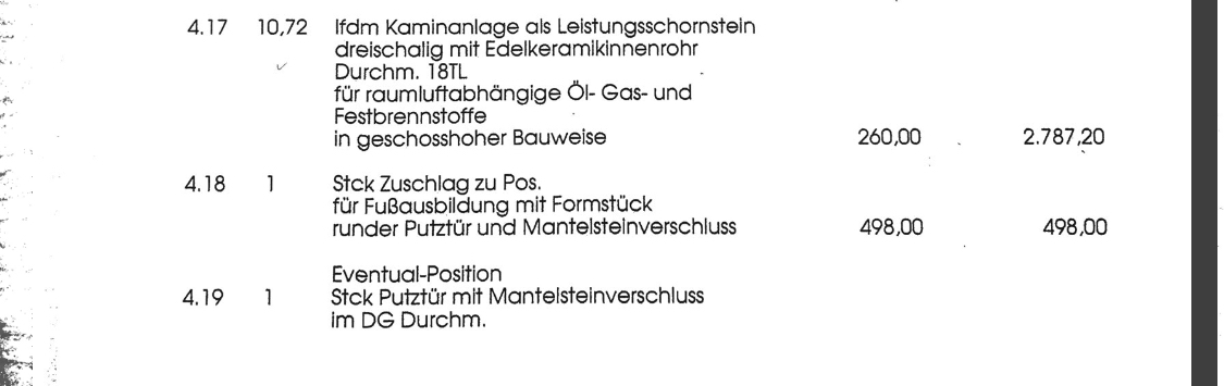

Wollte jetzt nicht alles analysieren da schon die erste Position extrem negativ auffällt.
Die Baustelleneinrichtung gibt es bei uns für 1500€ netto all in.
Die Mehrsparte ist bei uns auch nur mit 840€ netto inkl. Einbau drin.
Dafür das wir beide im Süden bauen, ist dein Angebot nicht toll.

Oder der 2 zügige Schiedelschornstein.
Nicht vom Raumluftabhängigen irritieren. Der absolut 18TL ist Raumluft unabhängig
Technische Baukostenliste zur Kaminanlage als Leistungsschornstein mit Edelkeramikinnenrohr
Danke deshalb frage ich und hätte gerne noch weitere Meinungen und Vergleiche. Kann ja nicht sein dass die 2 Positionen bereits eine Differenz von 5.700 beinhalten. Zumindest ist es dann sehr Erklärungsbedürftig.

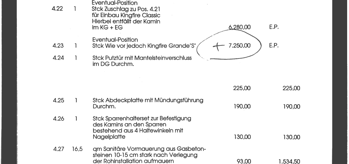

Falls Du Preise für 2 Schiedel Kamine brauchst...
Kingfire Grande S und der Classic
Wir haben den Grande S genommen.
