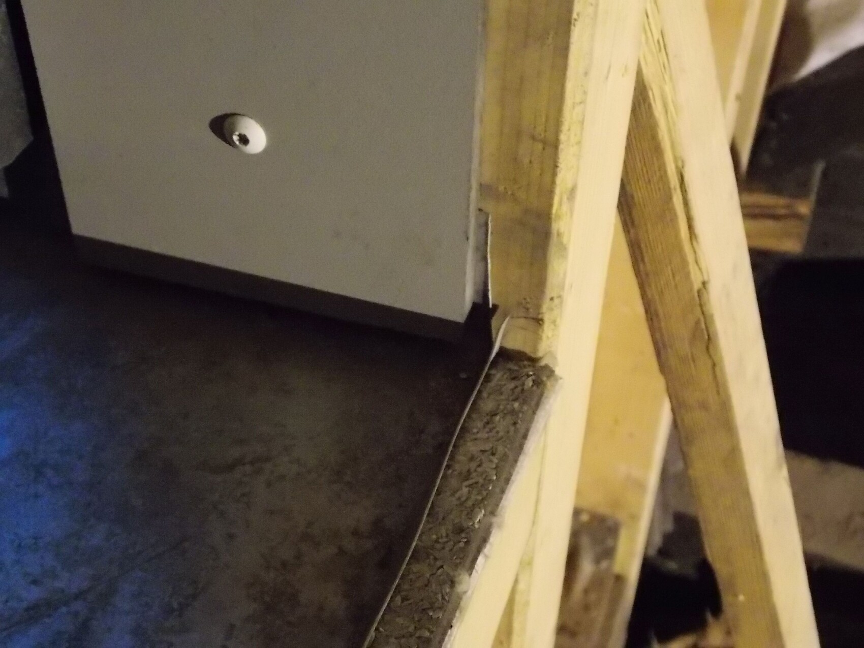

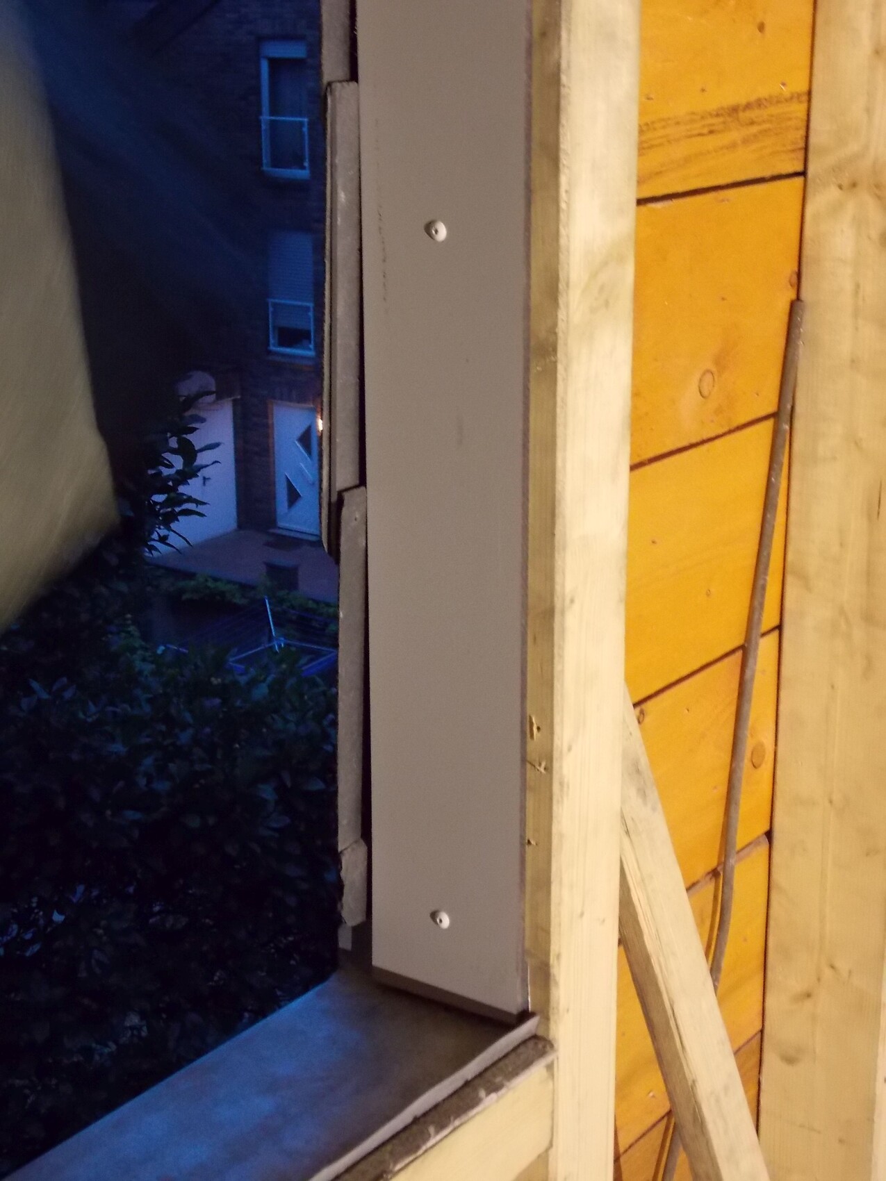

Halloö,
ich habe Dachgauben einbauen lassen und nun müssen noch Fenster rein. Ich habe zwar ein Gedanken, wie das gehen soll, aber Frage lieber nochmal nach :-)
Die Balken haben 12cm. Ich brauche 16cm für die Dämmung (Mineralwolle + Dampfsperrfolie), also wollte ich überall 48x48mm aufschrauben (macht 168mm), Das Fenster (Energeto 8000, 3-fach verglast) wird wie üblich angegeben mit den Bändern umklebt, ausgerichtet, verschraubt, ausgeschäumt und die Klebebänder umgeklappt (außen unter weiße Seitenblenden (Bilder), Innen auf Dampfsperrfolie). Die Blechfensterbank liegt unten in der 1. Fensterrille drin? Vom Platz (2cm bis weiße Platten + 48mm Auflattung + 24mm Zwischenschicht für Steckdosen + Rigips) geht das Fenster rein ohne Innenfensterbank rein. Vielleicht 5cm Fensterbank, die in den Raum reinguckt? wenn ich nun 140x140cm von Holz auf Holz habe, bestelle ich dann 138x138cm? Bei der Größe wohl 2-flügelig?
Vielen Dank!

MRath
30.09.16 01:09
Lässt sich leider nicht bearbeiten:
Installationsebene = 48mm = 9-10cm Innen-Fensterbank, wenn diese 2cm in den Raum ragt
Fenster hat 85mm.
Wie dichte ich an Außenfensterband ab? Außenklebeband aufkleben und mit Zierleiste verstecken?
Einbau wie üblich meint nach RAL.
Wenn ich nun die 48x48mm Latten 1cm weg vom Fenster platziere, könnte ich Fenster kaufen, die direkt auf Stoß vor die weißen Platten gehen, da der 1cm Bauschaumabstand bei der Auflattung vorhanden ist.
