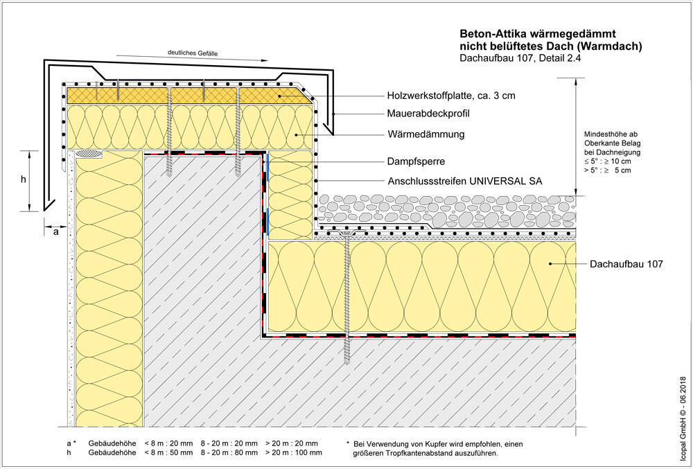

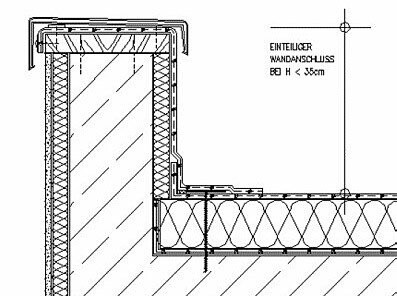

Hallo und frohes neues Jahr 2020,
kurz paar Infos:
- Außenwand aus Kalksandvollstein (Kalksandstein-VS) mit einer 16cm WDVS.
- Betonierte Attika
Die Attika soll außen somit mit 16cm und innen mit 4cm gedämmt werden. Oben soll ein OSB Platte angebracht werden. Ähnlich wie hier skizziert:
Detail eines Wandanschlusses mit Fenster, Dämmung und Anschlusstechnik.
Jetzt bin ich im Netz noch auf den nachfolgenden Aufbau gestoßen:
Querschnitt eines nicht belüfteten Warmdachaufbaus mit Dämmung, Dampfsperre und Attika.
Hier gibt es zwei wesentliche Unterschiede:
1. Die Attika ist oben zusätzlich gedämmt
2. Es ist noch eine Dampfsperre angebracht.
Jetzt frage ich mich, wo die Vorteile des zweiten Aufbaus ist und ob er zu bevorzugen wäre. Klar schadet eine obere Dämmung nicht, aber lohnt es sich? An einer Stelle soll auch ein Geländer montiert werden und das stelle ich mir mit einer darunterliegenden Dämmung schwieriger vor.

Das ist bei uns auch so wie unten gedämmt. Der Beton hält keine Kälte ab! Bei WDVS mmn. unbedingt notwendig!

Der untere Aufbau ist zu bevorzugen.
Die Attika ist allseitig zu dämmen und die "zusätzliche" Dampfsperre ist die Dampfsperre des Dachs, welche die Attika hoch gezogen wurde. Imho stand der Technik.

Kann Dir leider keinen rechnerischen Beweis liefern. Wir bekommen eine betonierte Brüstung die wie in Variante 2 ausgeführt wird. Das Stichwort war Wärmebrücke. Hab damals noch nachgefragt ob das wirklich sein muss und unser Architekt hat das sehr deutlich bejaht ohne komplett einpacken „geht gar nicht!“
