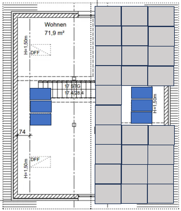

Wenn man die tatsächlichen Photovoltaik Module kennt und den Dachstuhl, dann geht es eventuell auch so. Dann sind es max 52 Module. Ergo 22,88 kWp
Grundriss eines Wohnraums: linke Fläche mit Möbeln, rechte Seite ein graues Quadrat-Raster.
Stein2023
@hanghaus2023: Besten Dank für die Anordnung. Die Idee 3 Dachflächenfenster nebeneinander mittig zu platzieren sind wir nicht gekommen. Welche Maße der Module hast du angenommen? Standard sind ca. 180 x 115 cm.
Wir haben ja noch einen Schornstein, der Mittig rauskommt. Werden diesen jedoch nach planunten verschieben, um die Dachfläche besser mit Photovoltaik Modulen befüllen zu können.
hanghaus2023
Ich habe mit LxBxH: 1762x1134x30 mm geplant: LxBxH: 1762x1134x30 mm. Wobei man Abstände von 2 cm berücksichtigen muss.
Mit dem Standard bist recht nahe dran.
Eine Zelle auslassen wegen dem Schornstein sollte kein Problem sein. Der Schatten des Schornsteins sollte bedacht werden.
