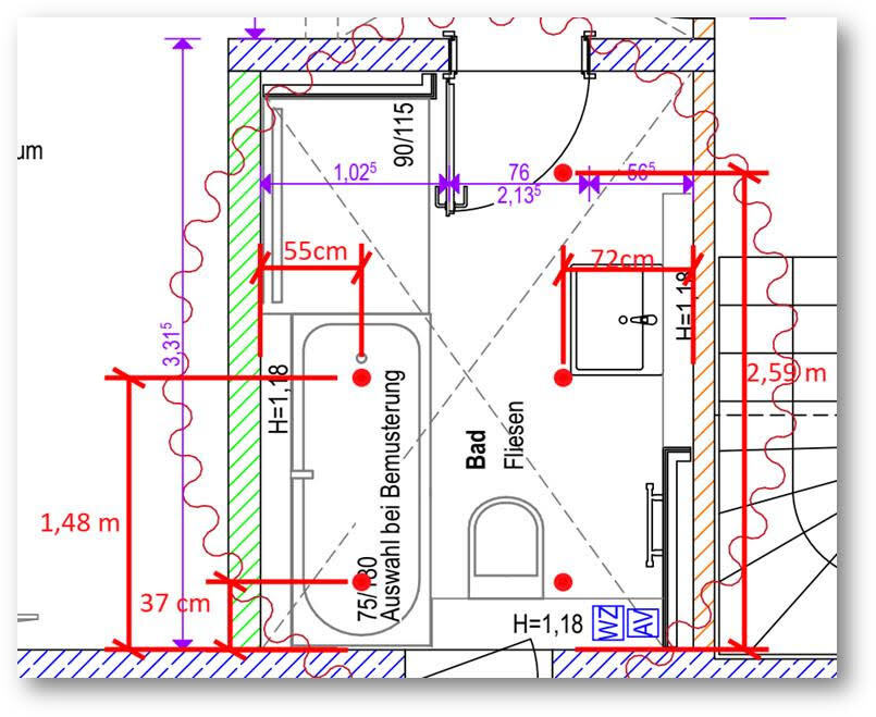

wir haben mittlerweile die Badplanung für unsere Neubau ETW abgeschlossen und müssen nun "nur" noch die Deckenspots anständig positionieren. Momentan sind wir bei folgender Anordnung angelangt (siehe Bild im Anhang).
Wir wollen absichtlich keinen Spot in der Dusche und auch auf jeden Fall mit 5 Spots auskommen. Oben rechts kommt übrigens noch ein Hochschrank hin und beim waschtisch ein Spiegel mit LED Beleuchtung.
Macht die Anordnung der Spots aus Eurer Sicht Sinn oder würdet Ihr noch was ändern?
Sollten wir den Spot beim Waschtisch anders setzen wegen eventuellem Schattenwurf im Gesicht?
Danke schon mal im Voraus für Eure Hilfe!

Und warum nicht den 6. Spot in der Dusche?
Ich würde 2 Schalter empfehlen, so dass man rechte und linke Spotreihe gesondert schalten kann. Wenn man Bad nur wg. WC, Waschbecken nutzt, kann man sich auf die rechten Spots begnügen.
Danke für Deine Antwort. Wir wollten ursprünglich eine Regendusche haben und da hätte der Spot in der Dusche wegen des Schattenwurfs der Regendusche gestört. Haben jetzt allerdings auf eine normale Duschstange mit Brause umbemustert, sodass da eigentlich ein Spot hinkönnte. Die Frage ist halt auch mit dem Spritzwasser, aber da gibt es ja auch Spots mit entsprechender Schutzklasse.
Darf ich mal fragen, wie Ihr duscht, dass Ihr bis an die Decke spritzt?
Wir sind nicht das Problem - unser Sohn ist der Spritzmeister...
Hat jemand eventuell Spots direkt am Waschtisch und kann kurz kommentieren ob man hier Schlagschatten hat?

Das mit der Abwschattung siehst Du richtig. Am Spiegel braucht man selbstverständlich noch eine separate Beleuchtung, unabhängig von Spots an der Decke. Lichtsegel o.ähnl.
