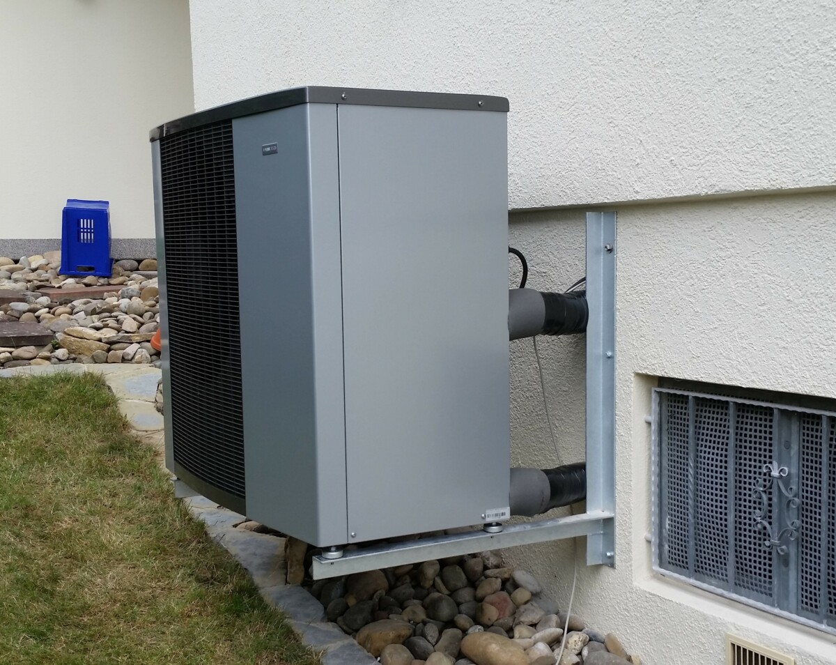

Hier schau. Genau deine Anlage:
Wärmepumpe Nibe F2120-12 mit Pufferspeicher 600 l
Wandaufhängung Außeneinheit
Zugegeben ist es nicht besonders hübsch gelöst und es geht definitv besser aber an der Wand:

@Mycraft: Danke für das Bild. Ich habe nur noch nicht verstanden, wo ich die Pumpe aufhängen soll? An der Rückwand sind wie gesagt die Kinderzimmer mit bodentiefen Fenstern. Das Gerät dort hinzuhängen scheint nicht optimal.

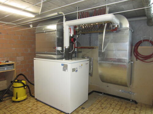

Wo könnte ich mich denn nochmal unabhängig beraten lassen zur Innenaufstellung bzw. konkret zum Gerät von Nibe (F750) ob Innenaufstellung tatsächlich Mumpitz ist?
Moment, nicht, dass Du da was verwechselst.
Kenn mich bei Nibe nicht aus aber ist diese F750 nicht eine Abluftwärmepumpe?
Innenaufstellung hat nix mit Abluftwärmepumpe per se zu tun.
Wenn ich (oder andere) von Innenaufstellung sprechen, dann ist eine ganz normale Luft-Wasser-Wärmepumpe gemeint. Der Unterschied ist, dass es kein Außenteil gibt sondern das kompakt in einem Standgerät beinhaltet ist. Du brauchst dafür aber zwei Mauerdurchbrüche. Zuluft und Abluft. Die sollten idealerweise übers Hauseck sein (wg. thermischen Kurzschluss) oder man muss die Luftführung anpassen.
Bei der Ausführung sollte man etwas auf Schall achten. Es steht halt das ganze Gerät innen. Deswegen auf Entkopplung achten usw.
Edit: lese gerade Hauswirtschaftsraum 5,5qm. Was soll denn da alles rein?:-O Das ist schon sehr klein.

Ja dann bleibt wirklich nur die Innenaufstellung einer Luft-Wasser-Wärmepumpe nicht Abluft-Wärmepumpe!
Das sieht dann so in etwa aus und du benötigst mehr Platz im Hauswirtschaftsraum und etwas größere Lüftungskanäle und Durchbrüche in der Außenfassade um die Luft umwälzen zu können.
