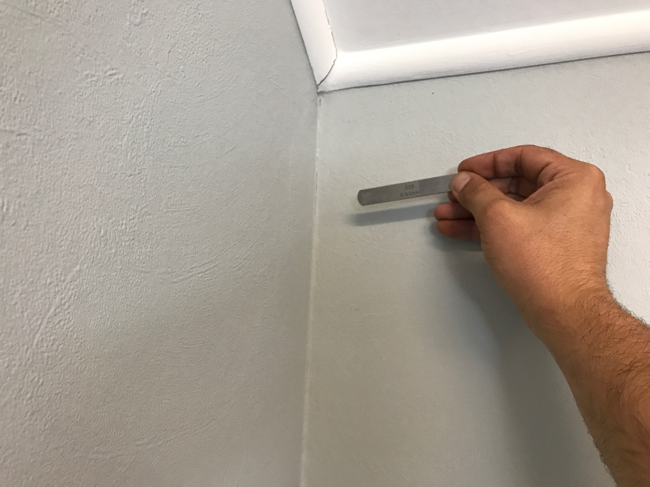

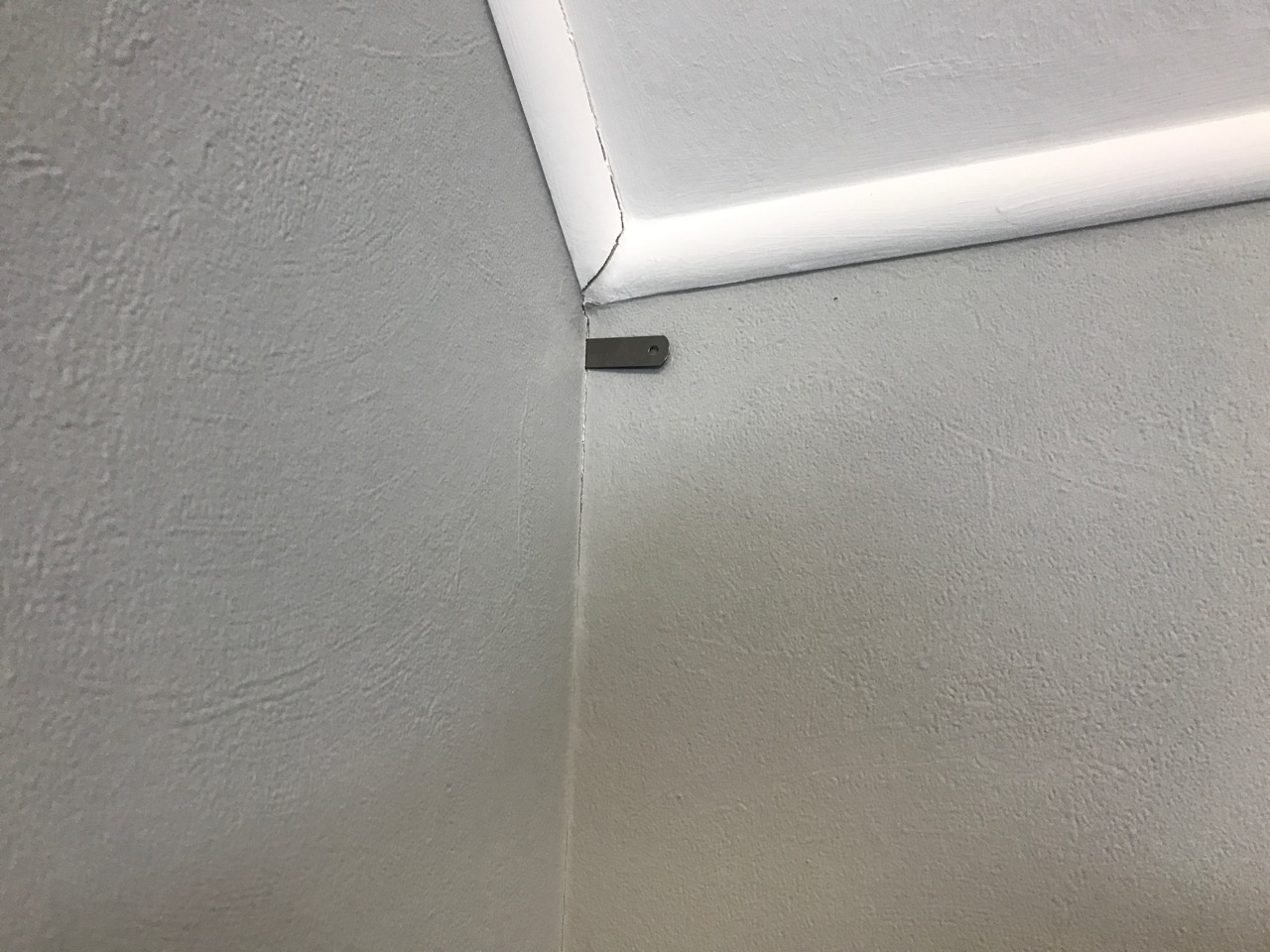

Mir ist aufgefallen, dass an der an der Ecke an der Innenseite dieser Wand ein Spalt ist... Wie Ihr an den Fotos erkennen könnt, kann ich ein 0.5 mm dickes Messband ganz einstecken... Ist das normal? Sollte die Ecke nicht dicht sein?

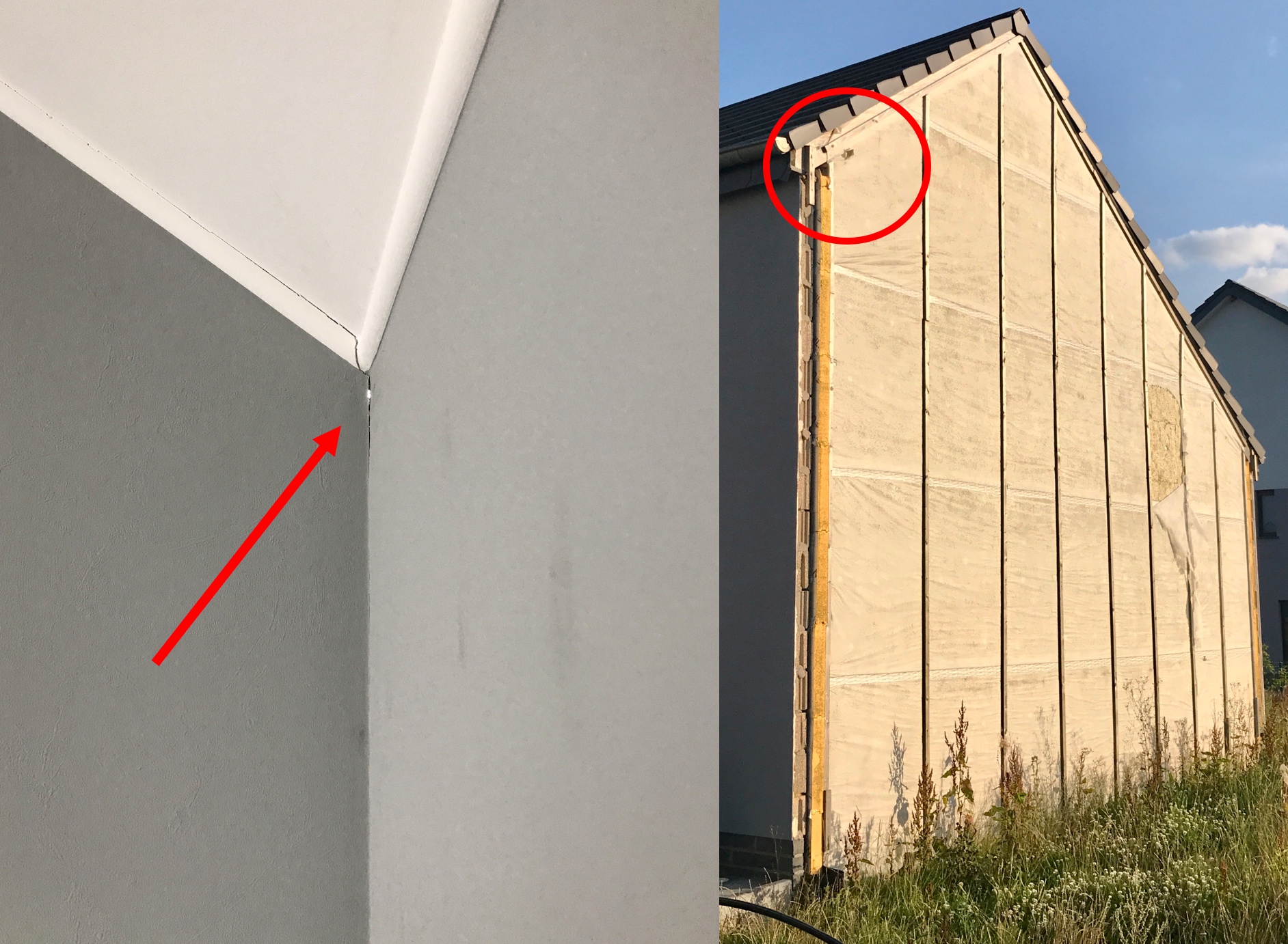

Hier noch ein besseres Foto wo man klar erkennt, dass der Spalt nach außen hin offen ist... Man kann auch an der Außenwand sehen wo der Spalt ist... Katastrophe?
Innenbereich mit Innenwand-Ecke und daneben Außenwand aus Holzrahmenbau im Baufortschritt
