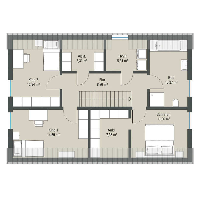

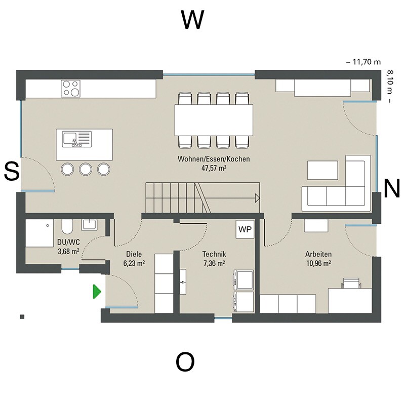

Hallo Liebes Forum,
wir planen derzeit den Grundriss für unser Haus. Unser Grundstück ist mit 16m breite relativ schmal, weshalb wir ein wenig eingeschränkt sind. Vom Grundsatz her gefällt uns der beigefügte Grundriss derzeit sehr gut. Der Großteil des Gartens wird im Norden sein und die Terrasse über Eck im Nord-Westen. Ein WC mit Dusche sowie ein Arbeitszimmer im EG ist und sehr wichtig, ebenso wie ein offener und Lichtdurchfluteter Wohn-/Essbereich. In dem Beispiel ist der Hauswirtschaftsraum im OG geplant, welchen wir tendenziell aber lieber unten platzieren würden. Dafür müsste der Technikraum aber größer werden. Ebenso fehlt uns im EG eine Speisekammer.
Habt ihr Ideen, wie man das eventuell umsetzten könnte. Über die Veränderung des Eingangsbereichs haben wir schon nachgedacht, finden diesen aber eigentlich sehr schön.
Vielen Dank schon mal für Eure Antworten.
Lg
Grundriss eines Obergeschosses mit Flur, Schlafen, Ankleide, Bad, Kinderzimmern, HWR, Abstellraum.
Grundriss eines Wohn-/Ess-/Kochbereichs mit Diele, Technik, Dusche/WC und Arbeitsbereich.

Mir gefällt der Grundriss sehr gut!
Eine Speisekammer könntest du auch gut durch zusätzliche Hochschränke in der Küche an der ungenutzten Wand links unten ersetzen.
Waschmaschine und Trockner im OG ergibt doch total Sinn! Dann muss die Wäsche nicht immer runter und hoch geschleppt werden!

Bitte den Fragebogen ausfüllen
Lageplan fehlt auch...
Edit, die dritte: Maße fehlen...

Hauswirtschaftsraum in der Schlaf-Etage ist ideal, da spart man sich das Wäscheschleppen über die Stockwerke! Den Charme von frisch gewaschener Wäsche in einem Hausanschlussraum habe ich eh noch nie verstanden...
Mir gefällt der Grundriss; Das ist stringent durchgeplant und funktional richtig.

Für mein Gefühl ist die Treppe zu kurz, bzw. wird diese sehr steil werden.

Würde mir so ein OG Flur ohne Tageslicht erstmal in der Realität anschauen, und fühlen wie es auf einen wirkt.
