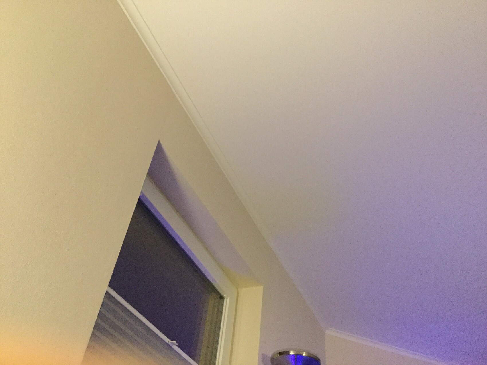

Ich wollte mich kurz zur Reihenfolge für die Acrylfuge zwischen Decke und Wand im Neubau erkundigen.
Die Decken in unserem Neubau werden mit Malervlies tapeziert und danach weiß gestrichen. Die Wände sollen eine Vliestapete (teilweise mit Muster) bekommen, die nicht mehr gestrichen werden muss.
Wann erstelle ich am sinnvollsten die Acrylfuge zwischen Decke und Wand?
Ich würde jetzt folgende Reihenfolge annehmen:
- Decke mit Malervlies tapezieren
- Acrylfuge zwischen Decke und Wand ziehen
- Decke weiß streichen inkl. Acrylfuge am Rand
- Wände mit Vliestapete tapezieren
Mycraft31.10.18 21:44
Ja ist schon richtig das Vorgehen. Wird aber trotzdem in 6 Monaten oder früher reißen und wieder und wieder.
Genius84
31.10.18 21:51
Und was soll ich dagegen tun?
Mycraft31.10.18 22:15
Nix, solange das Haus trocknet(so etwa 2 Jahre) ist es eigentlich Quatsch da was zu tun. Man kann es immer mal wieder Neumachen und so beobachten. Wenn nichts mehr reißt dann ist das Haus trocken und dann kann man das anständig machen.
Genius84
31.10.18 22:18
Aber man sollte schon eine Acrylfuge ziehen?
Nordlys
31.10.18 22:41
Kleb ne Stuckleiste an
