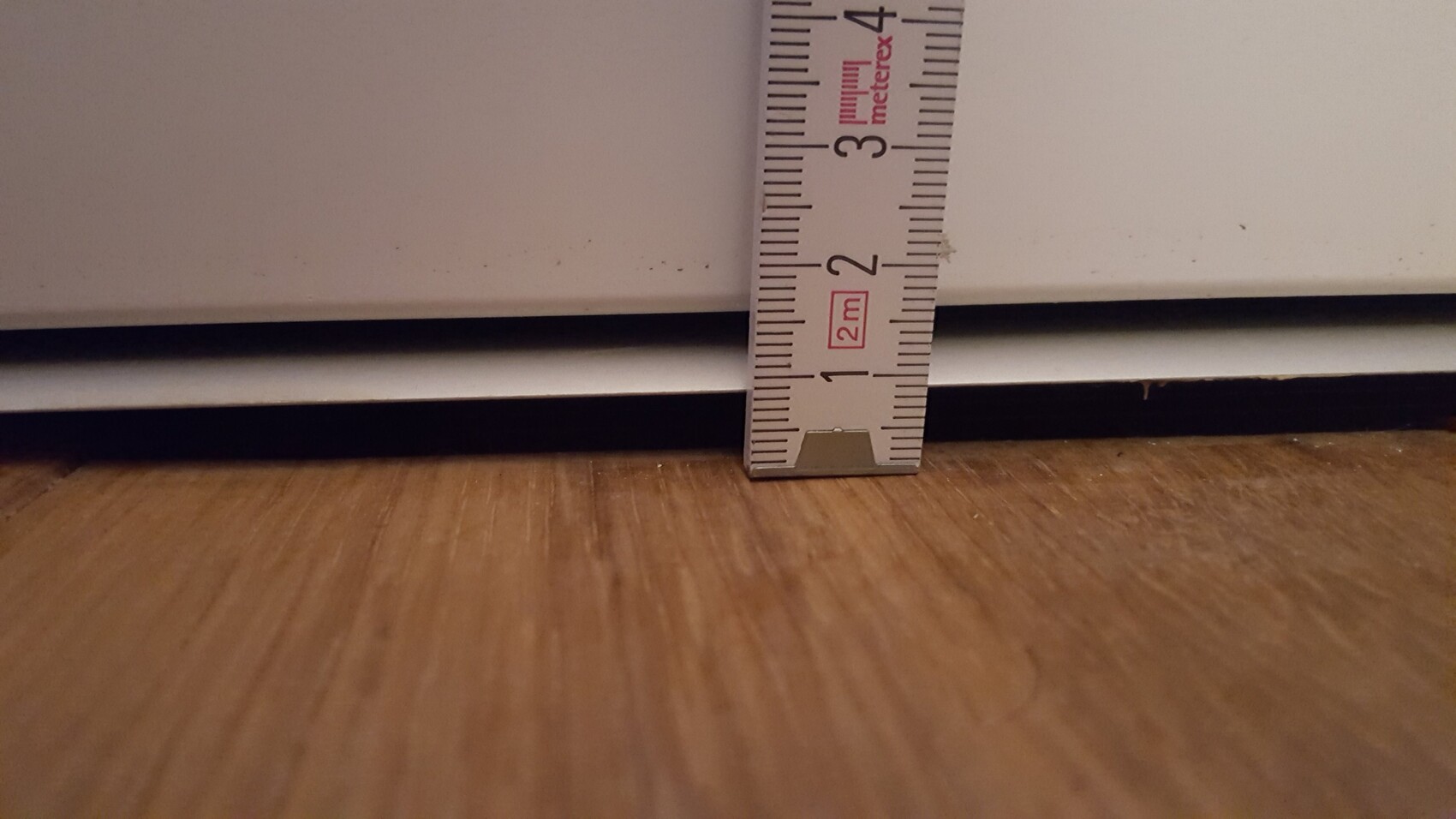

Liebes Forum,
wir haben bei unserem Bauvorhaben auf Barrierefreiheit geplant und dafür bei den Balkontüren extra alumat Schwellen eingeplant. Jetzt hat der Bodenleger zwischen der Schwelle und dem Boden einen großen Spalt gelassen (siehe Foto) und behauptet, das sei im Toleranzbereich. Habt ihr Ideen, mit welcher DIN Norm wir dagegen halten können? Unser Architekt lässt uns leider im Stich.
Maßband misst Bodenabstand an der Bodenleiste im Innenraum.
Was sagt denn die Planung der bodentiefen Balkontüren zum Fußbodenaufbau und dessen einzelnen Höhen (Estrich, Dämmung, Kleber, Fiesen)?
Man könnte auch einwenden, die Balkontüren säßen zu hoch. Wer hat da was geplant und (nicht) überwacht?

Es ist ja wirklich erst mal die Frage zu klären, ob dies in der Verantwortung des Bodenlegers liegt. Denn wie sollte er denn knapp 1cm herausholen? Da scheint ja im gesamten Bodenaufbau oder aber bei der Einbauhöhe der Tür etwas nicht ganz zu stimmen. Wenn man da, so nach Bild, von Parkett oder Laminat ausgeht müsste der Bodenaufbau ja fast doppelt so stark werden damit es passt.

Der Boden kam nach der Tür und wie der Zufall es will, war der Boden der ersten Tür (10 Parteien) beinahe Bündig. Unser Architekt hat es als selbstverständlich gesehen, dass dann alle so aussehen. Da der Bodenleger das Gewerk so übernommen hat, hätte er meines Verständnisses nach Bedenken anmelden und dann durch den Estrichleger oder selbst Nachbessern müssen.

Hallo Zizzi,
die Dokumente von Alumat habe ich und habe auch den Support kontaktiert. Leider ist in der Beschreibung kein Maß zwischen Schwelle und OFF angegeben, es sieht nur bündig aus.
