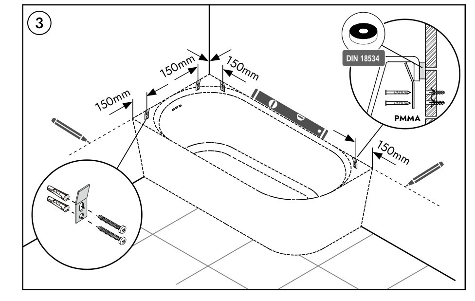

ich möchte gerne folgende Badewanne in einem fertig gefliesten Badezimmer montieren:
Moderne freistehende weiße Badewanne mit grauen Fliesen, Holzpaneel-Wand und Pflanzenecken.
In der Hersteller Montageanleitung ist eine Abbildung, wo die DIN18523 erwähnt wird:
Technische Zeichnung einer Badewanne mit Montagesystem und Halterungen
Was muss ich zwischen Fliese und Badewanne kleben?
Ist es rein für die Entkopplung/Schallschutz oder eine Abdichtung?
Ein klassisches Wannendichtband, wo ein Teil davon mit Dichtmasse eingespachtelt wird, kann ich ja nicht mehr verwenden, da ja bereits Fliesen an der Wand sind.
Vielen Dank und liebe Grüße

Das ist ein Wannendichtband das stirnseitig an die Wanne geklebt wird bevor sie an die Wand angesetzt wird. Verankert ist das Thema in der auf dem Bild genannten DIN.

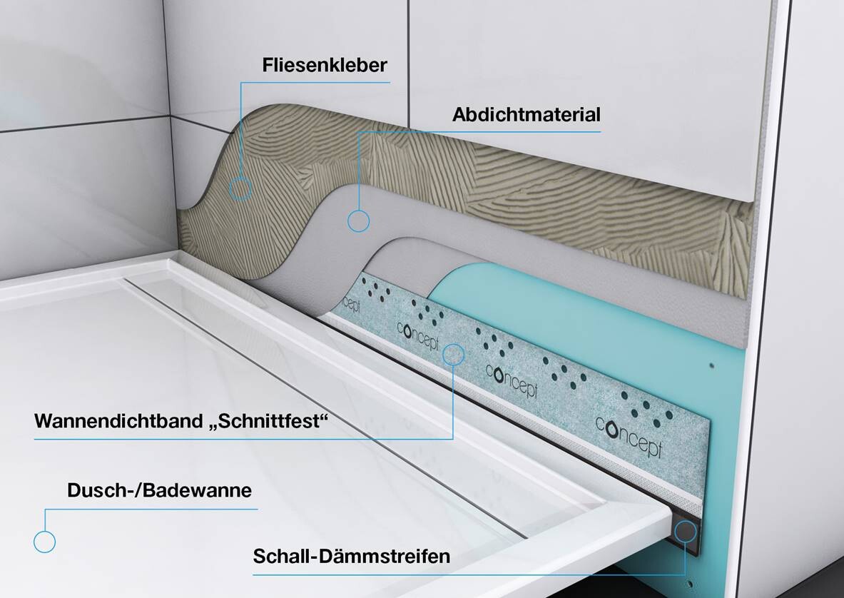

Hast du da einen Vorschlag welches Produkt ich einsetzen kann?
Ein klassisches Wannendichtband wird stirnseitig an die Wanne geklebt und das andere Ende in einem Abdichtmaterial eingearbeitet bevor die Fliesen geklebt werden.
Bei mir sind ja schon die Fliesen an der Wand, was bei der Art von Badewanne so gemacht wird.

Technische Detailzeichnung einer Badabdichtung nach DIN 18534 mit PMMA
Die Art der Sekundärabdichtung ist doch im Bild schön gezeigt. Dafür gibt es von allen möglichen Herstellern z.B. (zweiseitig) selbstklebendes Butyldichtband, was man dann nach der Silikonierung nicht mehr sieht. Hersteller ist praktisch egal.
