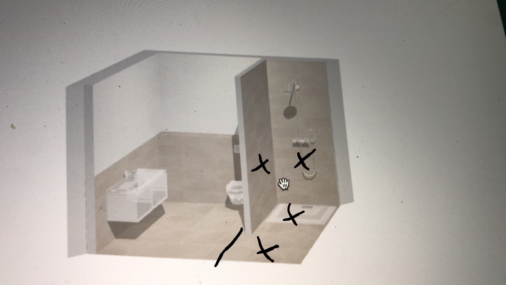

War gestern bei meinen Nachbarn aufm Bau und hatte diesen Thread noch im Hinterkopf. Bei ihm sieht es so aus mit der Abdichtung
haukee schrieb:
Unser Bad schaut do aus (siehe Anhang). Ich hätte jetzt vermutet, dass nur die Flächen mit dem x abgedichtet werden.
3D-Badgrundriss mit Dusche, Waschbecken-Unterschrank und Trennwand.
Bei Betrachtung von

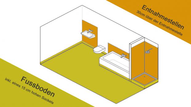

LuckyDuke schrieb:
Wie die Vorredner schon sagten, Boden komplett plus 15cm Sockel. Findet man eigentlich sehr schnell im Internet unter Bildersuche:
ist mir aufgefallen, dass bei uns vermutlich die Abdichtung im Bereich des Waschbeckens fehlt. War jedenfalls noch nicht vorhanden als ich vor Ort war und da wurden die Wandfliesen bereits teilweise gesetzt.
Wie seht ihr das bezüglich Rückbau bei mir und meinem Nachbarn?
Ich tendiere dazu, es bei mir zu lassen und eher einen Preisnachlass zu verhandeln. Oder ist das arg schlimm? Zeitlich wird das dann eher erst nach Einzug erledigt werden können.
Aber meinem Nachbarn zu sagen, er sollte darüber nachdenken, es neu zu machen (war bei ihm Eigenleistung) - oder sollte das auch reichen, wenn man jetzt nicht groß rumsaut?
