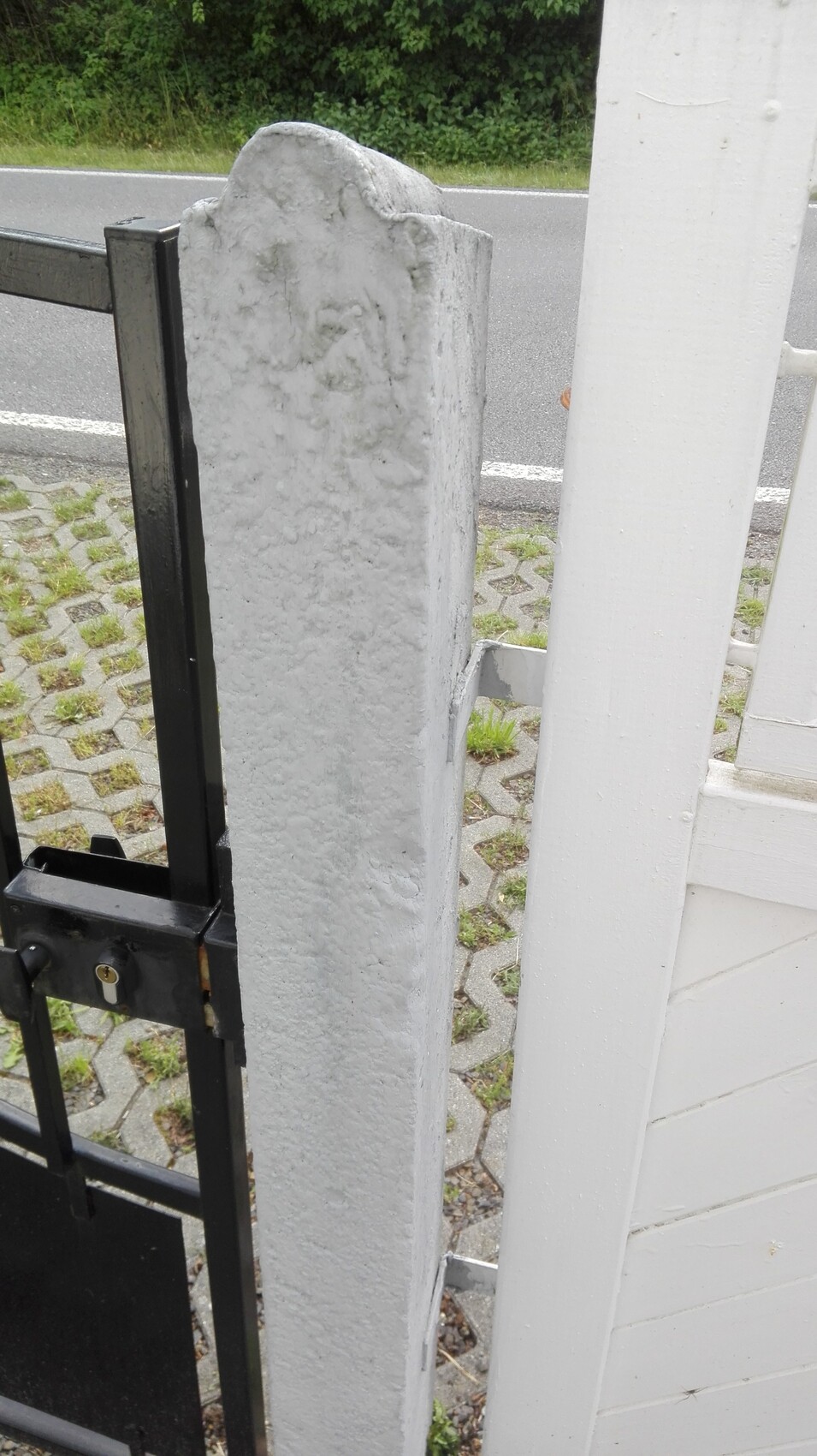

ich habe alte Zaunpfähle, die im Boden einbetoniert sind. Diese sind aus Beton. Ich habe jetzt neue Zaunfelder, die schmaler, als die alten sind un würde gerne die vorhandenen Zaunpfähle verbreitern. Meine Idee war eine Schalung zum machen und einfach Beton in der Dicke von 3-7cm mit Hilfe der Schalung anzubringen.
Die vorhandenen Pfeiler sind mit Wandfarbe gestrichen. Meine Befürchtung ist, dass sich der neue Beton eventuell mit dem alten nicht verbindet. bzw. wie kann man das verhindern. Oder hat vielleicht jemand eine andere Idee?
Über Antworten freue ich mich.
Viele Grüße
Michael

3 cm Beton wird nichts, das platzt bei Frost weg. Der Anstrich verhindert zudem, dass sich eine Verbindung bilden kann, da hilft nur Hochdruckreiniger. Warum doppelst Du nicht mit einem entsprechenden Kantholz auf?

Danke für den Hinweis. Die Farbe kann ich ja mit Hochdruckreiniger abmachen. Die Zaunfelder sind aus Metall und Holzverbreiterungen sehen nicht gerade schön aus. Da ich auch unterschiedliche Breiten brauche (die Pfähle sind manchmal etwas weiter auseinander, so dass zwicschen 3 und 7 cm Verdickung her muss) würde das mit Holz auch nicht so toll aussehen und würde schnell bei uns wieder verwittern. (Der Holzzaun hat trotz Pflege gerade mal 6 Jahre gehalten)

Das geht zwar irgendwie vlt. aber die Festigkeit wird dadurch nicht besser. Zudem sind diese Wedi-Platten nicht gerade billig.
Warum nicht wegklopfen und einfach neue Holzpfosten daneben aufstellen. Einfacher, schneller, günstiger oder leichte Metallpfosten.
So eine Aktion wie beschrieben wird sehr großen Aufwand, Zeit und Kosten verursachen und am Ende immer noch nicht gutt aussehen.
Wenn Du mal ein Bild einstellst kann man vlt. bessere Ideen entwickeln, wie es -einem Garten angemessen- möglich wäre.
Mit Beton werden das dann ja richtige Brückenpfeiler.......

Die Pfähle sollen unbedingt bleiben und werden später mit Efeu bepflanzt. Also wenns nicht so schön wird, ist das weniger ein Problem. Aber man kann am Foto erkennen, dass die bisherigen Zaunfelder eben sehr viel Abstand haben und die neuen Metallfelder müssen bündig abschliessen
