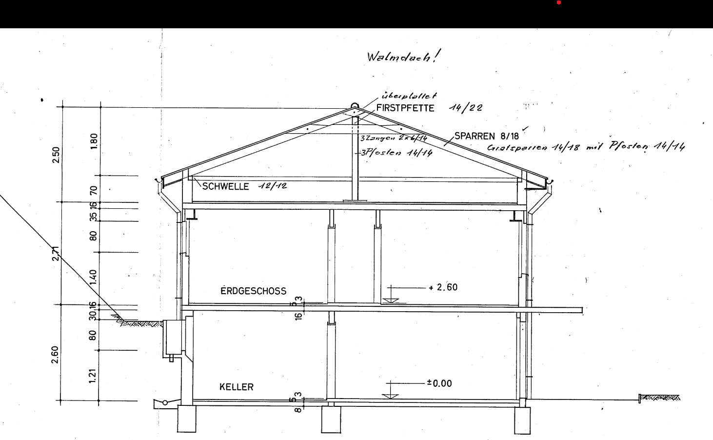

Meinst du es geht UG mit EPS bis zur Grenze EG (oder besser durchgehend Steinwolle) und dann mit Boden/Deckel Schalung (die kannte ich bisher nicht, danke dafür). Der Aufpreis von VHF zu WDVS mit Holzfaser (will bloss keiner machen) oder Steinwolle ist ca 30-40%. Ich tue mir irgendwie schwer mit der geklebten Steinwoll-Fassade aber vielleicht bin ich paranoid.
Schnitt durch ein Haus mit Keller, Erdgeschoss und Dachstuhl, technische Bauzeichnung

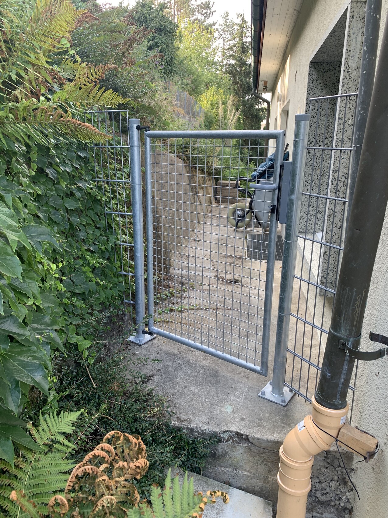

Metallgittertor führt zu schmalem Weg am Gebäude; links viel Grün, rechts Abflussrohr.

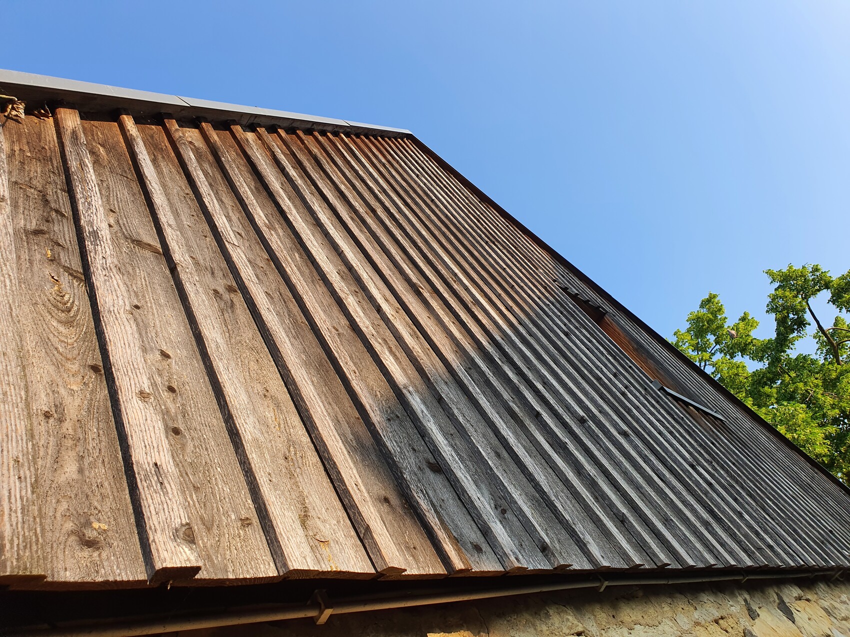

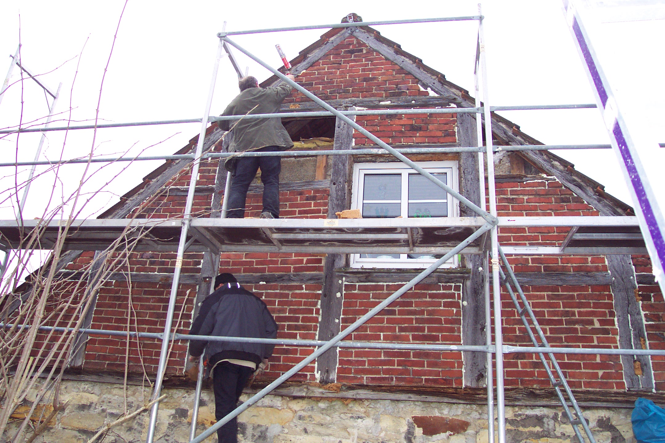

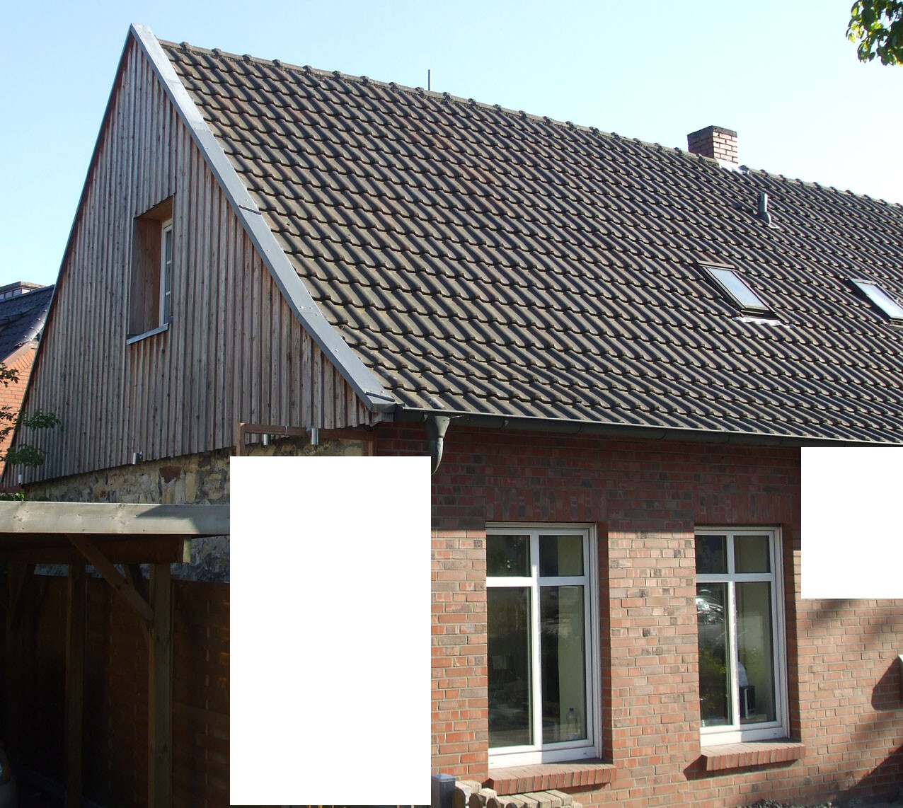

Holzfaserdämmung habe ich am Giebel, das hat mein Cousin (Zimmermann) gemacht in Lärche als Boden/Deckel Schalung
Ein Bild vom Zustand vorher (Fächer fielen fast heraus), und eines mit bereits vergrauter Fassade
Zwei Bauarbeiter arbeiten auf Gerüst am Dach eines roten Ziegelhauses; Fenster sichtbar.
Zweistöckiges Haus mit roter Backsteinfassade, Holzverkleidung am Giebel und Ziegeldach.
Schräges Holzdach mit vertikalen Brettern, verwittert, blauer Himmel, Baumzweige.
