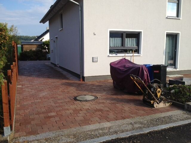

Das Wetter ist schön, nun stehen die Außenanlagen an. Folgende Frage ist aufgetaucht.
Wir möchten einen Weg direkt am Haus anlegen, kann ich direkt bis an den Klinker pflastern, oder sollte vorher der Kiesstreifen angelegt werden? Oder evtl Kantenstein an den Klinker und dann erst das Pflaster?
Brisch
Servus.
Also wir haben Einfahrt und Weg vor'm Haus direkt an den Sockelputz ran gepflastert. Am Anschluss ca. 1-2 cm Luft gelassen und mit Split und Sand befüllt (um Spannung bei Ausdehnung des Pflasters zu vermeiden).
Einfahrt und Weg haben beide ein entspr. Gefälle vom Haus weg ...
Ob das so richtig ist kann ich nicht sagen, aber bisher haben wir keine negativen Erfahrungen gemacht. Feucht werden dürfte da eigentlich nichts, da Keller isoliert / gegen Feuchtigkeit gesichert und Gefälle im Pflaster.
So schaut's übrigens aus
Grüsse
Andi
doms
Ok, das macht ja auch Sinn, also beim setzen der Kantensteine als Wegbegrenzung den Abstand zum Haus so planen das die Steine
ohne schneiden passen und noch ein wenig Luft zu Hauswand bleibt! Das sollte klappen! Danke!
