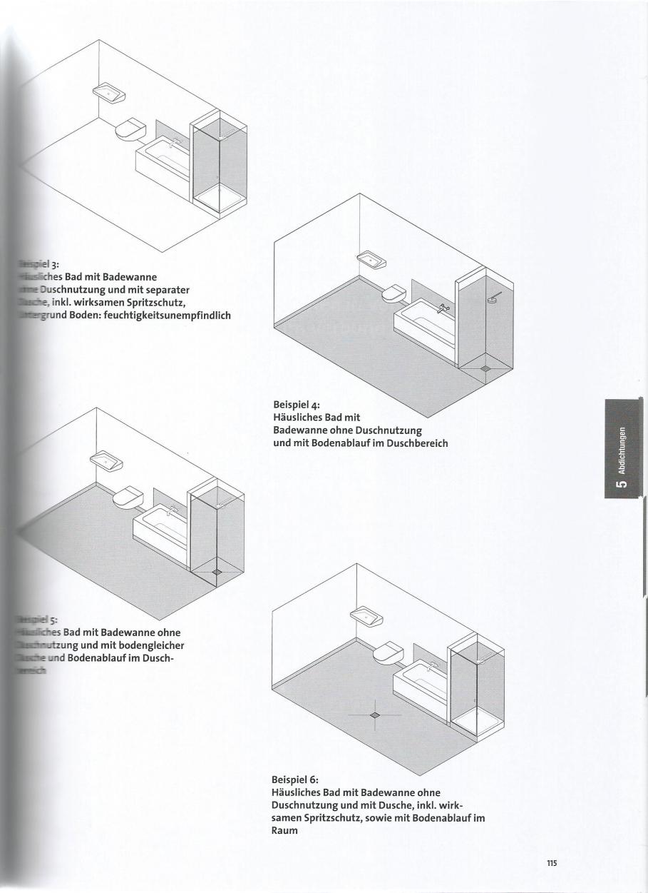

Leider ist kein Preis für eine bodentiefe Dusche mit dabei, ich vermute aber dass die uns das trotzdem anbieten können. Nun meine Frage, wer hat sich solch eine Dusche machen lassen und wie war der Aufpreis dafür?? Die Dusche soll 1m x 120 werden.

Unsere wird knapp unter 1000 € kosten, eine geflieste Zwischenwand würde um die 700 € kosten.
Bei uns wird das ganze Duschbad entsprechend auf dem Boden versiegelt.
Günstiger ginge es, wenn nur der Bereich der Dusche versiegelt werden würde ...(aber ob das so gut ist?!)

lässt sich so pauschal nicht beantworten, denn da spielen sehr viele Faktoren ein Rolle...
Bodengleiche Dusche mit Einbau Duschbord und Bodenablauf in der Mitte oder soll es eine Rinne werden?
Bodengleiche Dusche mit Superflachen Duschwanne Bodengleich eingebaut?
Tausend FRagen wären zu klären...
Die Flächenabdichtung jedenfalls ist in einem Bad mit Bodengleicher Dusche nur Fachgerecht und nach Merkblatt "Verbundabdichtung" des Fachverband Fliesen un dNaturstein ausgeführt, wenn der "gesamte" Boden abgedichtet ist.
Nicht Fachgerecht ist die Flächenabdichtung wenn sie nur im Bereich der Dusche eingebracht wurde...
So kenne ich das auch. Was den Aufpreis für die Dusche sicher noch nach oben treiben dürfte.

Danke für die Antworten... ich sehe ich war mal wieder naiv was das angeht :cool: es geht um eine bodentiefe Dusche mit Ablaufrinne.. naja ich bin gespannt was der Bauträger sagt.....
