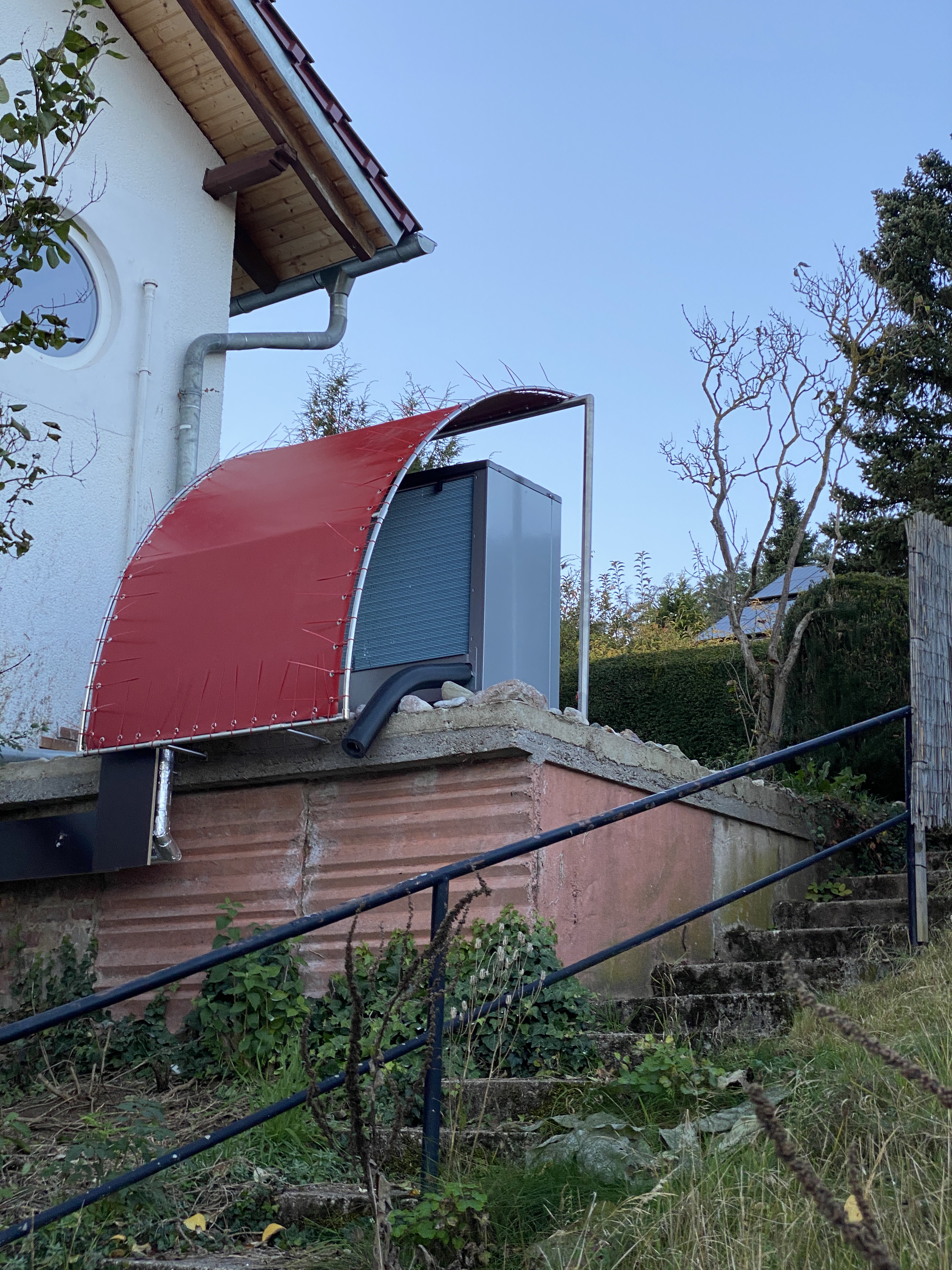

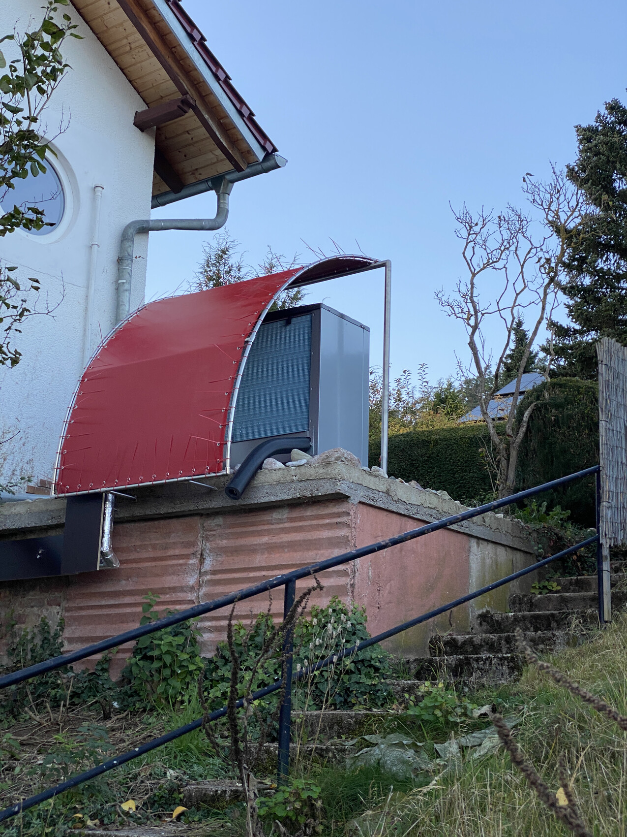

Heute war der Installateur unserer Wärmepumpe da, weil sie - nach heftigem Rattern in dem Teil außen mit dem Ventilator - die Wärmeproduktion eingestellt hatte.
Inzwischen läuft alles wie es soll. Eine Funktion - "die Abtauautomatik" - wurde neu eingestellt.
Die Einschätzung der Techniker war, dass der Ventilator vereist war. Da wird damit verhindert.
Die jetzige Einstellung kostet etwas Strom und ohne wäre es sinnvoller.
In diese Geräte darf der Wind nicht zu sehr reinblasen.
Meistens werden die Dinger an eine Hauswand gestellt. Das wäre bei uns neben der Eingangstür gewesen, was wir nicht wollten.
Deswegen habe ich diese Abdeckung gebastelt, von der jetzt angenommen wird, das seitlich immer noch zu viel Wind rein kommt.
Außen-Klimagerät auf Steinplattform mit roter halbrunde Abdeckung, Treppe davor.
Besonders stolz war ich auf das Detail, dass man die ganze Abdeckung sehr einfach weg-klappen kann, falls mal daran gearbeitet werden muss. (wobei das angeblich wenn - nur von vorne nötig wird, wo es sowieso offen ist)
Jetzt denke ich mir noch was für die Seite aus ....
