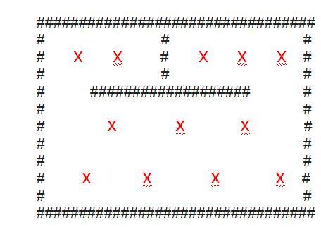

folgende Ausgangssituation:
Badezimmer ist folgender Deckenaufbau vorhanden (Von oben nach unten):
Holzbalken
Dampfsperre
Lattung (3 cm)
Rigipsplatten (ca. 1,25 cm)
Das macht einen Aufbau von 4,25 cm.
Kennt jemand Einbaustrahler, die da reingehen?

Da steht Höhe 2,8 cm, Einbautiefe 5cm.
Kann ich die einbauen oder wird das ganze zu heiß?
Oder ist die Höhe gar nicht auf die Höhe der Einbauleute bezogen sondern auf die unter der Decke sichtbare Höhe des Strahlers?
Bin für jeden Tipp dankbar!

Von Einbauspots kannst Du Dich (wenn Du auf der "sicheren" Seite sein willst) bei der vorhandenen Einbautiefe von 30mm schon mal verabschieden insb. wenn Du GU10 willst.
Wir haben die Decke jetzt mit 2 x 32er Lattung, also 64er Lattung + 12,5 Rigips Platte abgehängt ... da gehen gut Spots rein (im Conrad gabs passende Paulmann Spots GU5.3 + LED Leuchtmittel 6,5W).
Bei 3 cm bleiben Dir beim besten willen afaik nur grossflächige LED Panels oder SMD Leuchtmittel mit GX53 Sockel (die aber imho nen etwas merkwürdiges Licht).
Hoffe gehelft zu haben.
Gruss
Andi

Ich hab mich nach nem Abend rumstöbern in diversen Foren auch dazu durchgerungen einfach ne doppelte Lattung zu verwenden.
Dann sinds 64 + 12,5 = 76,5mm Luft, das sollte dann reichen...
Du schreibst du hast 6,5W LED verwendet. Darf ich fragen, wie groß dein Raum ist und wie viele du davon verbaut hast?
Bei mir is es das Bad, 3,20m * 4 m. Mit ner T-Lösung für Dusche und WC

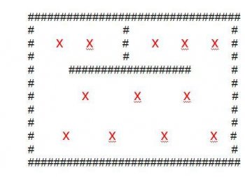

Ich hoffe die Formatierung zerhackt mir nicht alles, so hatt ich mir die Anordnung vorgestellt (# is die Wand, X die Spots):
# X X # X X X #
# X X X #
# X X X X #
Reichen da LEDs oder doch lieber Halogen mit je 35W, das wären dann 12 *35 = 420 Watt für 12 m^2.
