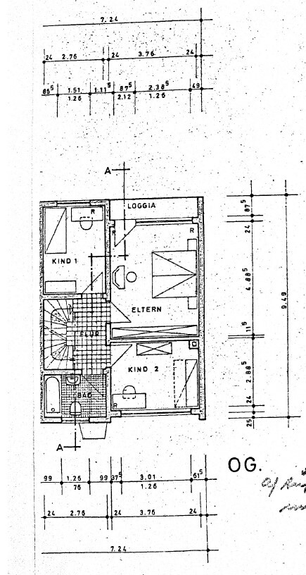

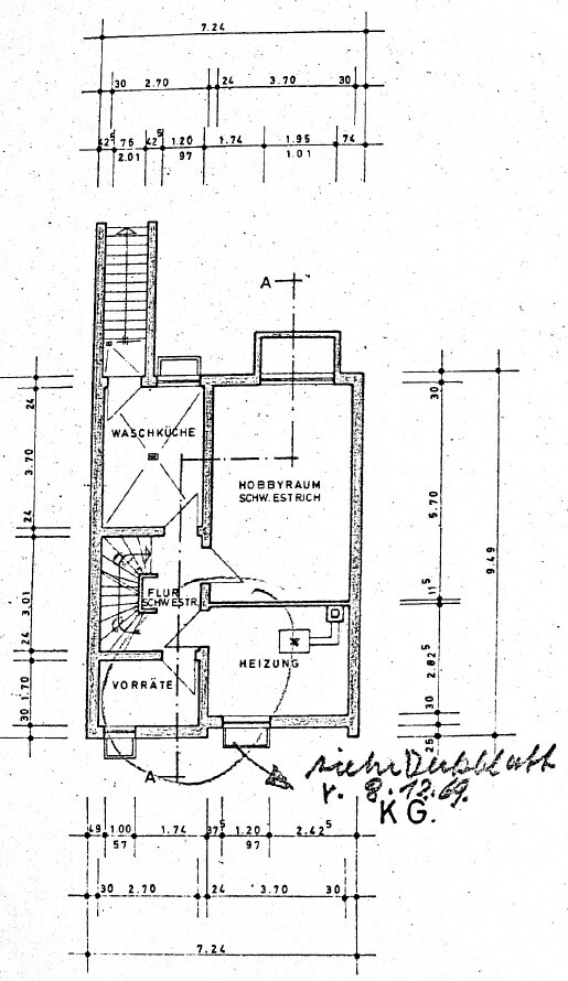

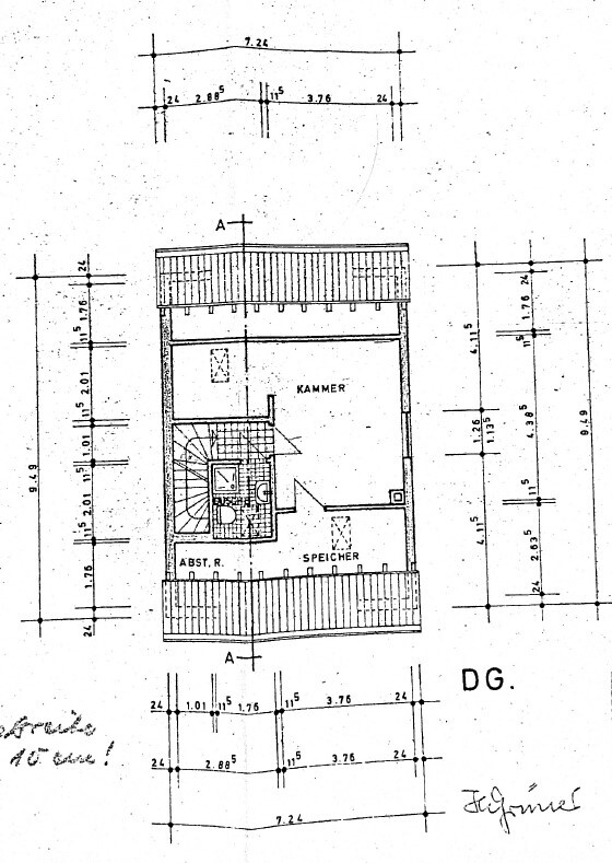

LawrieeHallo zusammen,
wir stehen kurz vor dem Kauf einer Doppelhaushälfte Bj. 1970 welches bis auf eine Gasbrennwertzentrale aus 2018 bisher noch nicht saniert wurde.
Nach Besichtigung mit einem Bausachverständiger/Energieberater (auf der EEE gelistet) ist das Haus (unter der Berücksichtigung, dass bisher nichts gemacht wurde) in einem guten Zustand.
Ich möchte eure Expertise bzw. Meinung einholen, da die Spanne der Kostenschätzung des Bausachverständiger/EB und meinen Recherchen im Netz, Youtube zu den Sanierungsmaßnahmen doch sehr weit auseinander liegen.
Ein paar Eckdaten zum Objekt im Umkreis Köln/Bonn (Kaufpreis 300TEUR):
- Wohn-/Nutzfläche gesamt 141qm
- vollunterkellert (Vorrats-, Heizungs-, Hobbyraum und Waschküche
- EG (Gäste-WC, Windfang/Flur, Küche und Wohnraum
- OG (Bad, 2 Kinderzimmer, Elternzimmer)
- DG (Bad, weitere Wohn-/Schlaffläche )
Nun zur Kostenschätzung des Bausachverständiger:

Ursprünglich hatten wir die Baufinanzierung neben dem Bankkredit mit der KfW Förderung Jung kauft alt (alle Voraussetzungen sind erfüllt) und in Kombination mit KfW 261 mit Ziel KfW 55 EE geplant, da ich mit meiner Inet und Youtube Recherche eher zwischen 160-200TEUR gerechnet hatte. Aber allein mit den geschätzen Kosten der Maßnahmen 1. bis 7. mit insgesamt 295TEUR wurd mir dann doch schlecht und ist aus finanzieller Sicht nicht umsetzbar. Oder hier gibt es jemanden von euch, der mir doch vielleicht noch Hoffnung macht und es noch andere Lösungen gibt, um KfW 55 EE zu erreichen? Hab ich wirklich so schlecht recherchiert und habe geglaubt mit 500TEUR (Haus + Sanierung) ein Eigenheim für uns als 5 köpfige Familie erfüllen zu können?
Bei den Maßnahmen 8. bis 12. mit insgesamt 95TEUR könnte ich bei neuen Wasserleitungen und Badezimmern einen großteil an Arbeitskosten sparen (Freunde im Sanitär/Heizungs Fachbetrieb) und mit Unterstützung auch über Eigenleistung bzw. mit Freundeskreis umsetzbar.
Der Bausachverständiger hat mir aber auch gesagt, dass man das Haus auf einen guten energetischen Standard bzw. auch den Wert des Hauses heben kann, wenn man z.B. nur die Maßnahmen 1.,2., 4. und die Maßnahmen 8. bis 12. umsetzt.
Wie ist eure Meinung dazu?

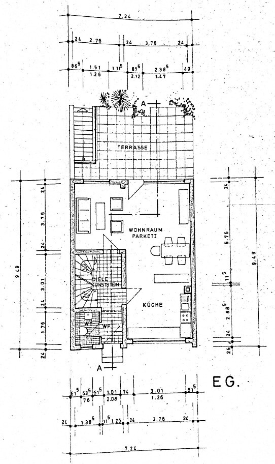

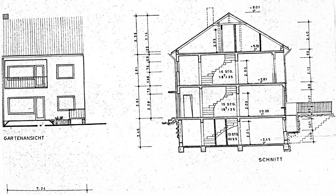

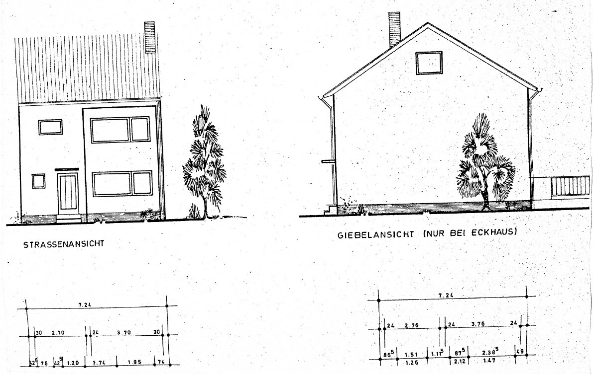

Grundrisse, Querschnitte, Baubeschreibung hänge ich zusätzlich an.

Zu den Kosten kann ich leider fast gar nichts sagen... halte die Idee Fußbodenheizung einzubauen (keine störenden Heizkörper) und erstmal die bisherige Heizung zu behalten, aber für durchaus praktisch.
Photovoltaikanlage erscheint mir auch relativ hochgegriffen, wenn das gut koordiniert mit den Fassadenarbeiten passiert, sollten sich bezüglich Gerüstkosten etc. Synergien ergeben.
Aber, mal kurz zum Grundriss .. euer EG-Grundriss schreit für meinen Geschmack danach, die Küche an die Terrasse zu legen (Wasserverlegung kann jetzt noch unterhalb Kellerdecke stattfinden). Und den Wohnbereich dann dahin, wo jetzt die Küche eingezeichnet ist.
Solltet ihr in eure Überlegung mal einbeziehen.
