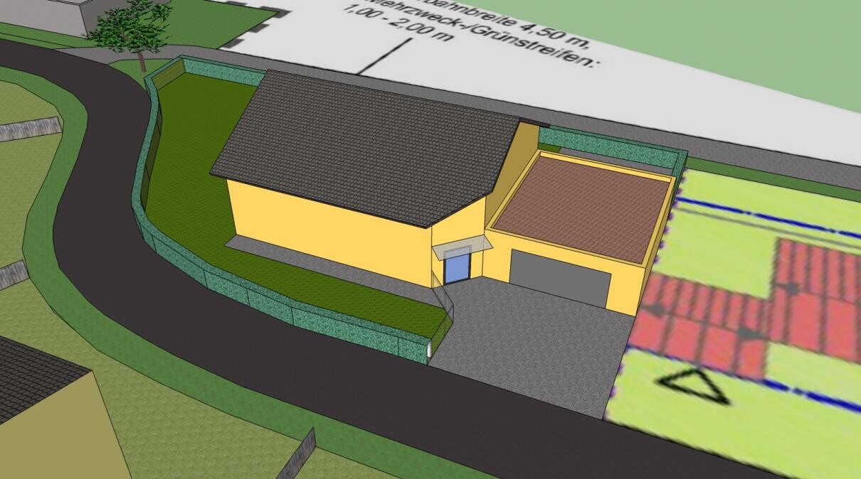

Meine Frau und ich würden gerne den Eingang des Hauses schräg an einer Ecke haben, ungefähr so:
Nun haben wir jetzt schon mehrere Häuser und auch Musterhausausstellungen besucht, sind durch Neubausiedlungen gefahren und haben auch schon etliche Kataloge durchwälzt, aber nirgends haben wir die Eingangstüre an dieser Position gefunden. Ist es sinnvoll an einen Architekten mit dem Kriterium heranzugehen oder kann da nichts sinnvolles dabei heraus kommen? Kennt ihr evtl. Grundrisse von Häusern mit eben dieser Eingangssituation?
Wir haben uns selbst auch schon daran versucht, herausgekommen sind aber nur Entwürfe mit elend langen und schmalen Gängen oder vielen Ecken im Eingangsbereich. Das Haus soll an die 11*13m groß werden, an die linke (West) Giebelseite sollen ein offener Wohn- und Essbereich kommen und in diesen muss man eben von der Tür aus gelangen.

natürlich kann da was sinnvolles bei rauskommen. Aber ohne Erfahrung in Sachen Entwurf, ist es sicher schwierig. Deshalb ist die Idee mit dem Architekten ganz gut.

Hallo, das mit der schrägen Eingangstüre stellt für einen (erfahrenen) Planer kein Problem dar.
Auch konstruktiv ist da nichts besonderes dabei. Es gibt nur nicht viele davon da es meist besser ist wenn die Tür gerade ins Haus hinein geht und gerade mit einem Gang oder Vorraum in das Gebäude geht weil es Platz spart, aber das ist alles Planungssache.
Am besten ist wenn ihr euch mal ne Liste macht mit Räumen die ihr unbedingt haben wollt und wie groß diese sein sollen (wenn vorhanden auch ungefähre Geometrien). Dann könnt ihr die mal in einem bestimmten Maßstab (z.B. 1:100) aufzeichnen und ausschneiden und mal etwas rumprobieren wie es zusammen passt. So tun sich unerfahrene Leute meist am einfachsten mal einen halbwegsen Grundriss zu erstellen. So Details wie deine abgeschnittene Ecke kann man dann noch mit einarbeiten.

Hallo und vielen Dank für eure Antworten.
Da bin ich ja beruhigt Wir wollten nur nicht an den Architekten mit Vorgaben herangehen mit denen gar nichts vernünftiges herauskommen kann. Wundert mich dass der Eingang nicht öfters so umgesetzt wird, an der Giebelseite, meistens unter einem Carport und zugestellt, finde ich den Eingang nicht besonders schön. An den Längsseiten hat man halt wieder längere Wege von der Garage aus.
