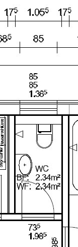

peaches
kann mir jemand von euch sagen wie groß ein Gäste-WC unbedingt sein muss (also die Minimal-Maße)?
Es sollen nur Toilette und Waschbecken rein (also keine Dusche).
Danke für eure Antworten.
Gruß Tatze
mir hat eine Architektin heute gerade das anliegende Gäste-WC geplant.
Leider nur nicht an die Stelle im Grundriss, wo ich wollte, und leider auch breiter, als ich dachte. Ich muss da erst mal drüber nachdenken.
Grüße
Peter
