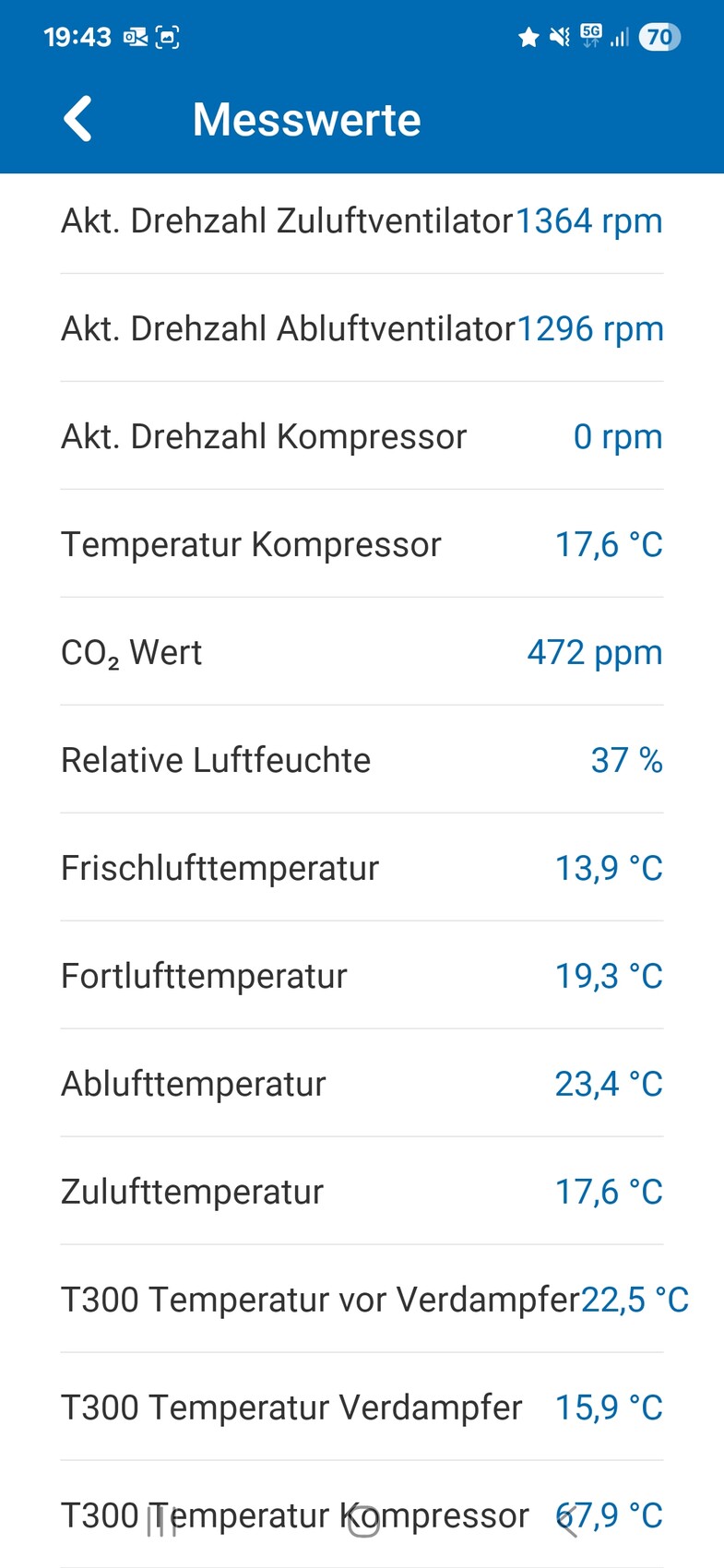

ist das normal oder woran könnte das liegen wenn ich innen eine Wunschtemperatur von 20° einstelle und außen nicht mehr als 14° sind und die Kühlfunktion deaktiviert ist, es trotzdem innen 24° bleiben. Hier noch die Systemdaten
Smartphone Bildschirm mit Haustechnik-Messwerten: Ventilatordrehzahl, Temperaturen und CO2

Da geht es dir wie jedem mit einem recht neuen und gut gedämmten Haus.
Der Kühlschrank bleibt auch lange noch kühl, wenn der Strom aus ist. Das Haus bleibt noch lange warm, wenn es draußen schon recht kalt ist.
Bei mir gerade: 11 Grad draußen, 23,3 Grad im Haus. Keine Heizung.

Danke für deine Antwort! Ist ein E40 Haus. Hätte ich aber trotzdem nicht gedacht, dass auf höchster Lüftungsstufe die komplette Luft 12x pro Tag ausgetauscht wird und es trotzdem so warm bleibt. Wohnen erst seit 2 Monaten drin. Wir erleben jetzt zum ersten Mal kühlere Tage im neuen Haus

Dann freut euch drauf. Bei mir (fast auf 40 sanierter Altbau) gehe ich (auch mit Lüftungsanlage - warum läuft die übrigens bei euch volle Pulle???) davon aus, erst im Oktober (Anfang bis Mitte, je nach Sonnenstunden, die wie eine Heizung wirken) die Heizung starten zu müssen.
So soll es bei modernen Häusern ja sein. Die beste Heizenergie ist die, die man nicht braucht.

Ich habe die Lüftung volle pulle laufen lassen da ich gedacht habe von den 24° innen mit der 14° kalten Luft von außen auf meine gewünschten 20° innen zu kommen. Mit Kühlfunktion klappt das ja aber ohne nicht. Und das verstehe ich nicht warum 14° außen nicht kalt genug sind um innen 20° zu erreichen ohne Kühlfunktion

In Wänden, Decken, Möbeln usw ist noch jede Menge Wärme gespeichert. Die rauszubringen dauert länger, als nur einfach die Luft auszutauschen. Oder es braucht halt so viel Luft, dass dich der Durchzug stören würde.
