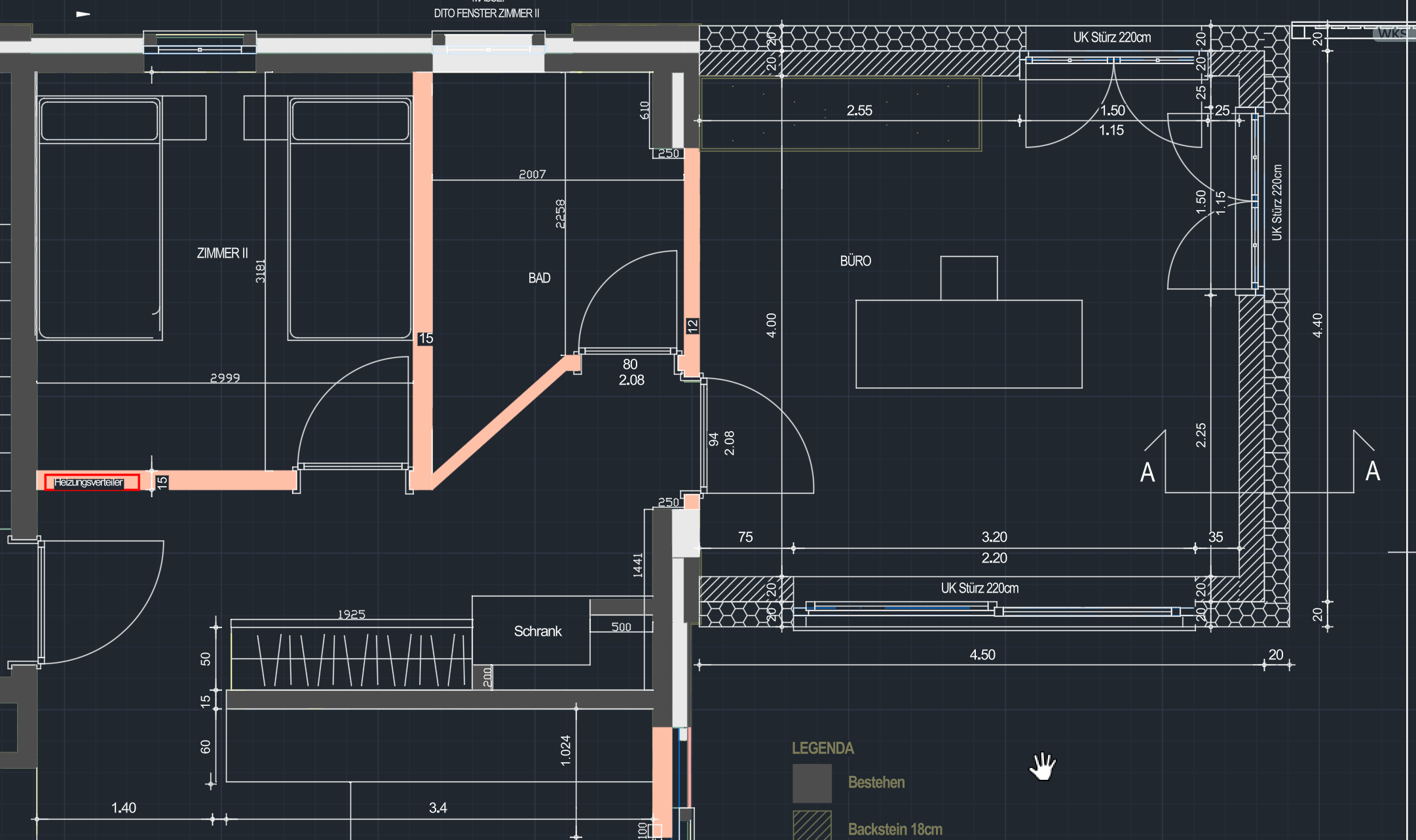

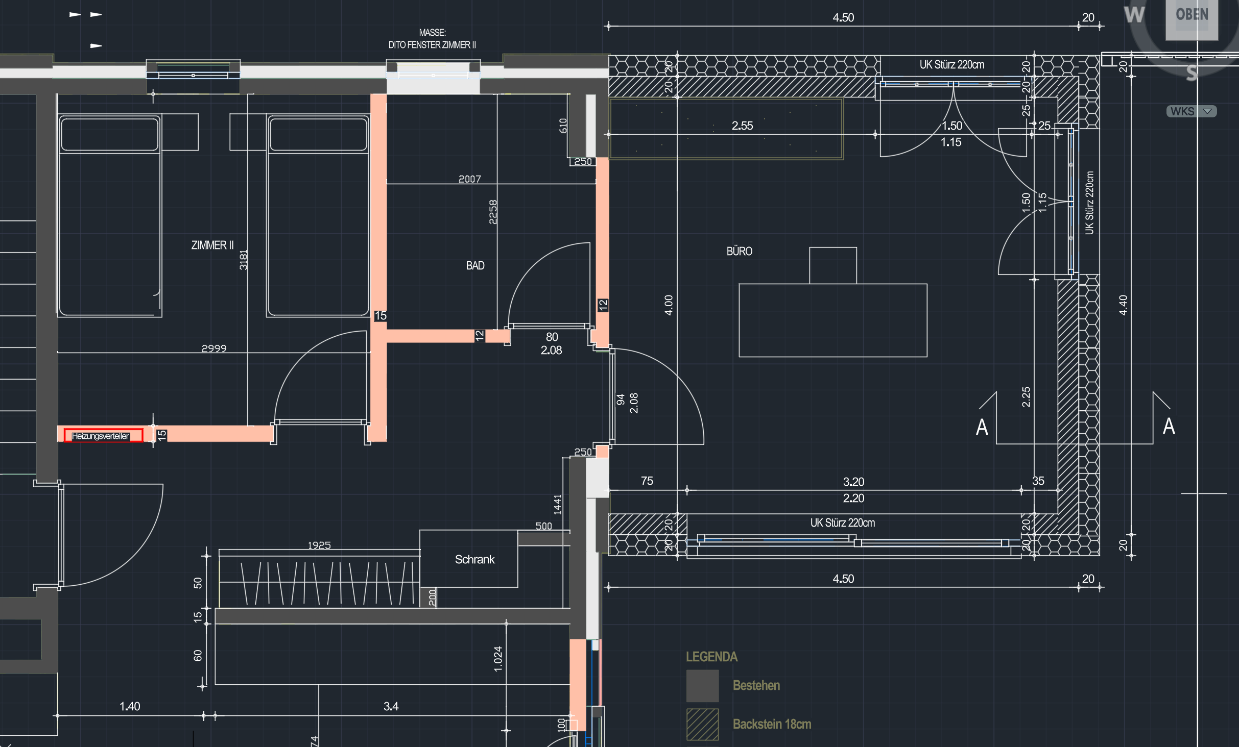

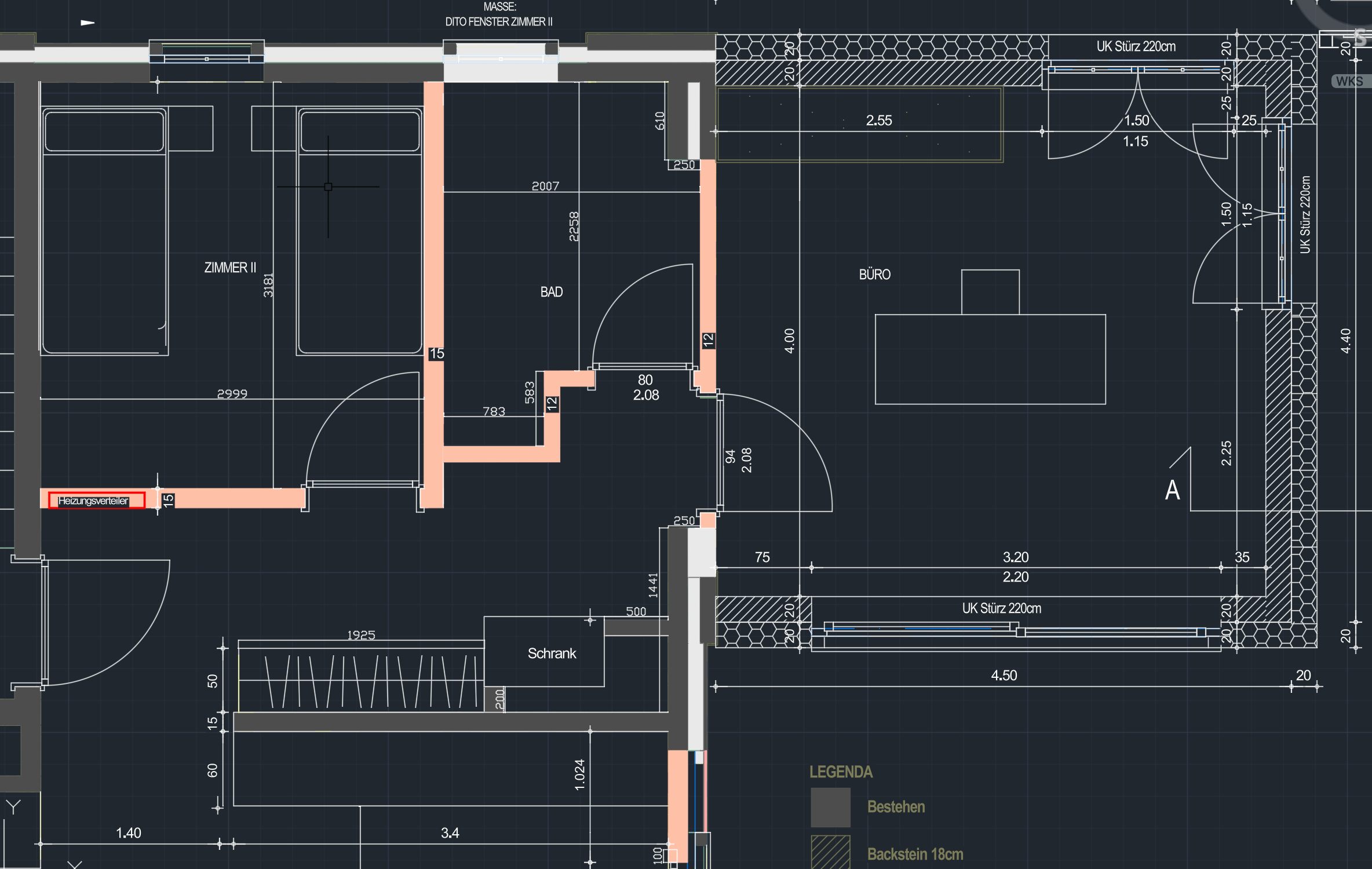

Ich plane ein kleines Schlafzimmer (rechts im Bild) und daneben ein kleines Bad (mittlerer Raum im Bild)
Es wäre schön, wenn es im Bad eine Badewanne gibt.
Ich habe einmal versucht, einige Skizzen zu erstellen. Ich weiss nicht, welche Lösung ich verwenden soll und wie das Bad eingeteilt werden soll.
Ganz links die Türe auf dem Bild ist der Haupteingang und dort gibt es eine kleine Garderobe.
Das ganze muss Barrierefrei sien.
Variante 1

Variante 2

Variante 3
Von den Maßen her bekommst Du dort nix barrierefreies hin. Die spitze Ecke in V3 bringt Dir nichts, da man dort nichts stellen kann.
Ich halte das Bad für zu klein für eine Wanne (plus WC plus Waschtisch). Und wenn man dort eine Raumsparwanne setzen würde oder eine Duschtasse: es wird eng.
Am ehesten kannst du noch in Variante 1 eine Wanne planlinks integrieren (planlinks, wo auch das Schlafzimmer ist ;) ).
Dafür muss aber die Tür zum Bad mehr mittig und am besten nach außen aufgehen.

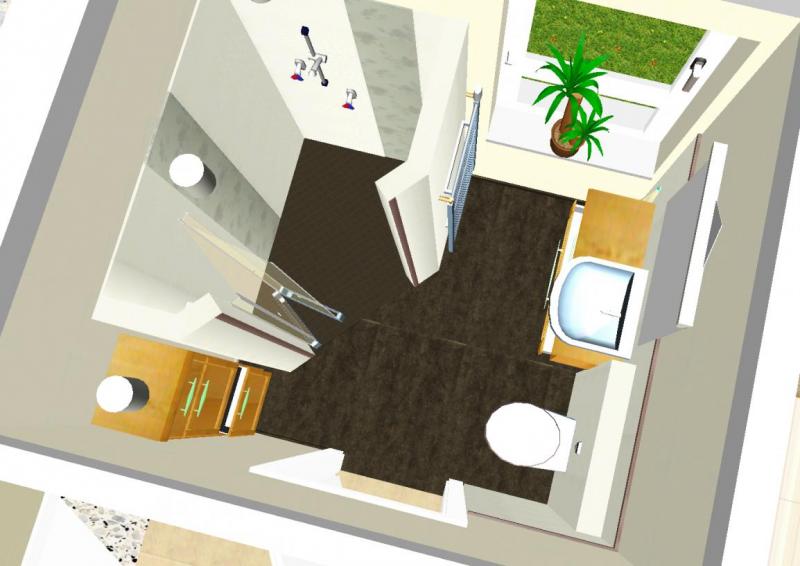

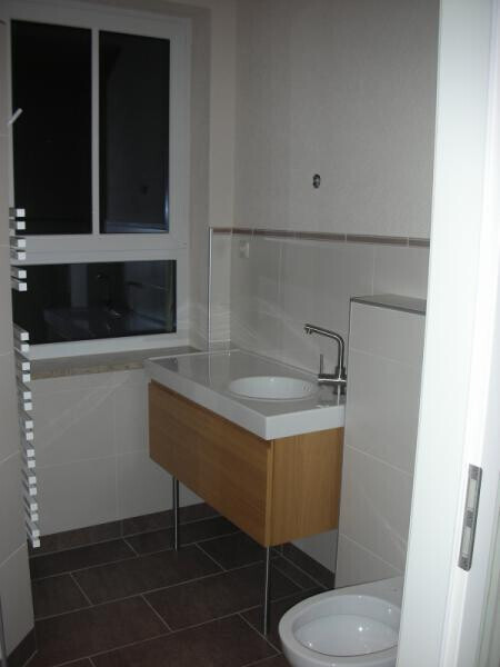

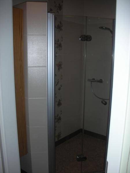

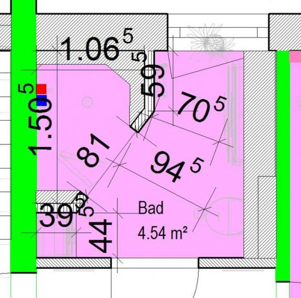

Grundriss meines Bades, allerdings mit einer schönen bodenebenen großzügigen Dusche planlinks .. bei dir müßte man wg. dem Fenster spiegeln.
Grundriss eines Badezimmers (Bad) mit pinker Fläche 4,54 m², grüne Wände.
3D-Grundriss eines kleinen Badezimmers mit Dusche, Toilette, Waschbecken und Fensterpflanze
Noch nicht ganz fertig, Spiegel fehlt usw.
Kleines Badezimmer: Fenster, Wandfliesen, Waschtisch aus Holz mit rundem Becken, WC.
Duschkabine aus Glas im Badezimmer mit Metallrahmen, Fliesenwand dahinter.
Dieses Bad nutze ich jetzt seit 2011 .. und würde auf der Fläche nichts anders machen.
