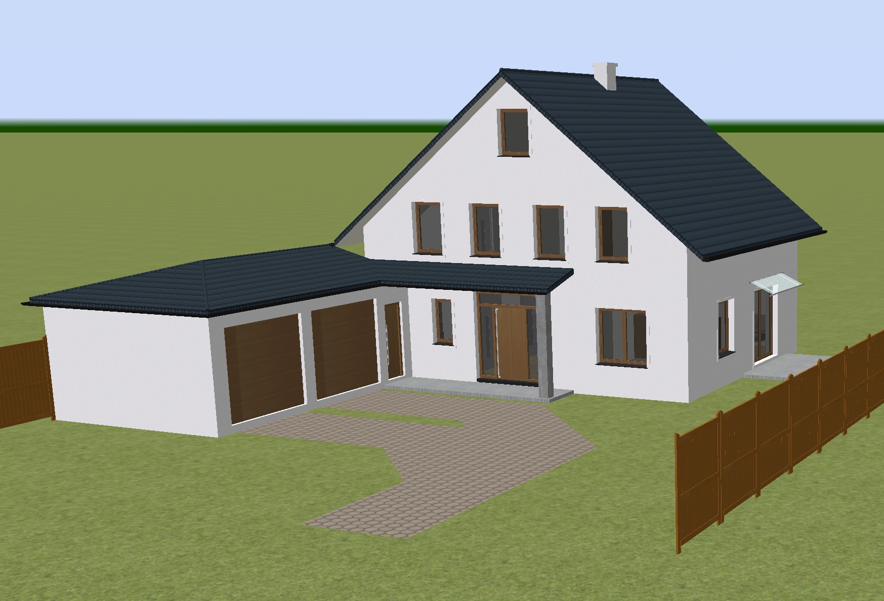

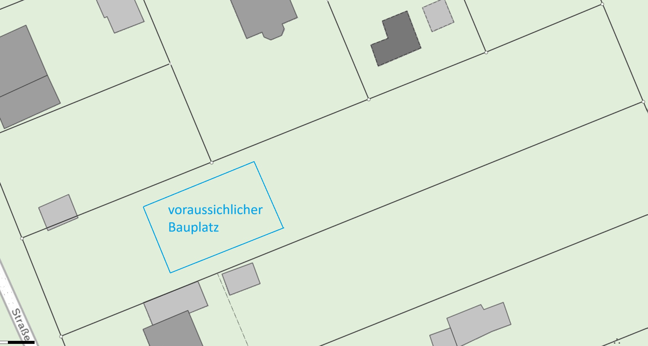

Wir möchten auf einem Grundstück in Brandenburg, südlich von Potsdam, bauen.
Infos zum Grundstück
Das Grundstück ist im Moment größtenteils mit Kiefern (zT. 100 Jahre alt), ein paar Eiben, Eichen und Büschen bewachsen. Die Fläche ist seit mindestens 50 Jahren unbewirtschaftet. Mindestens das hintere Drittel (NO-Bereich) soll Wald bleiben, als Teil des angrenzenden größeren Waldstücks.
Die Grundstücksausrichtung ist in etwa NO – SW.
Straßenzugang ist auf SW Seite (planunten). An diesem Grundstücksende stehen ein paar sehr große Kiefern und dazwischen ein paar Eiben und eine Eiche. Letztere ist nicht besonders alt, aber ein interessanter Vielstämmer. Ich möchte diese grüne Wand erhalten, was vermutlich ein Problem wird, da Baufahrzeuge eine gewisse Größe und Höhe haben.
An der SO-Seite (planrechts) existiert überlange und weitgehend hässliche Grenzbebauung (Garage und Schuppen). Kein Augenschmaus.
Die Grundstücke an der NW-Seite (planlinks) haben zusammen ebenso viel Grenzbebauung, aber nicht ganz so schlimm und weiter planoben. Insgesamt ist die NW-Seite grüner, da die Nachbargebäude weiter von der Grundstücksgrenze entfernt sind.
Ein Bebauungsplan existiert nicht, aber die Ortssatzung macht ein paar generelle Vorgaben, wie Firsthöhe, Grenzabstände und Garagendachform. Falls doch irgendwo vorgegeben, spielen Grundflächenzahl und Geschossflächenzahl bei diesem Bauvorhaben und der Grundstücksgröße vermutlich nur eine theoretische Rolle.
Größe des Grundstücks >2000m²

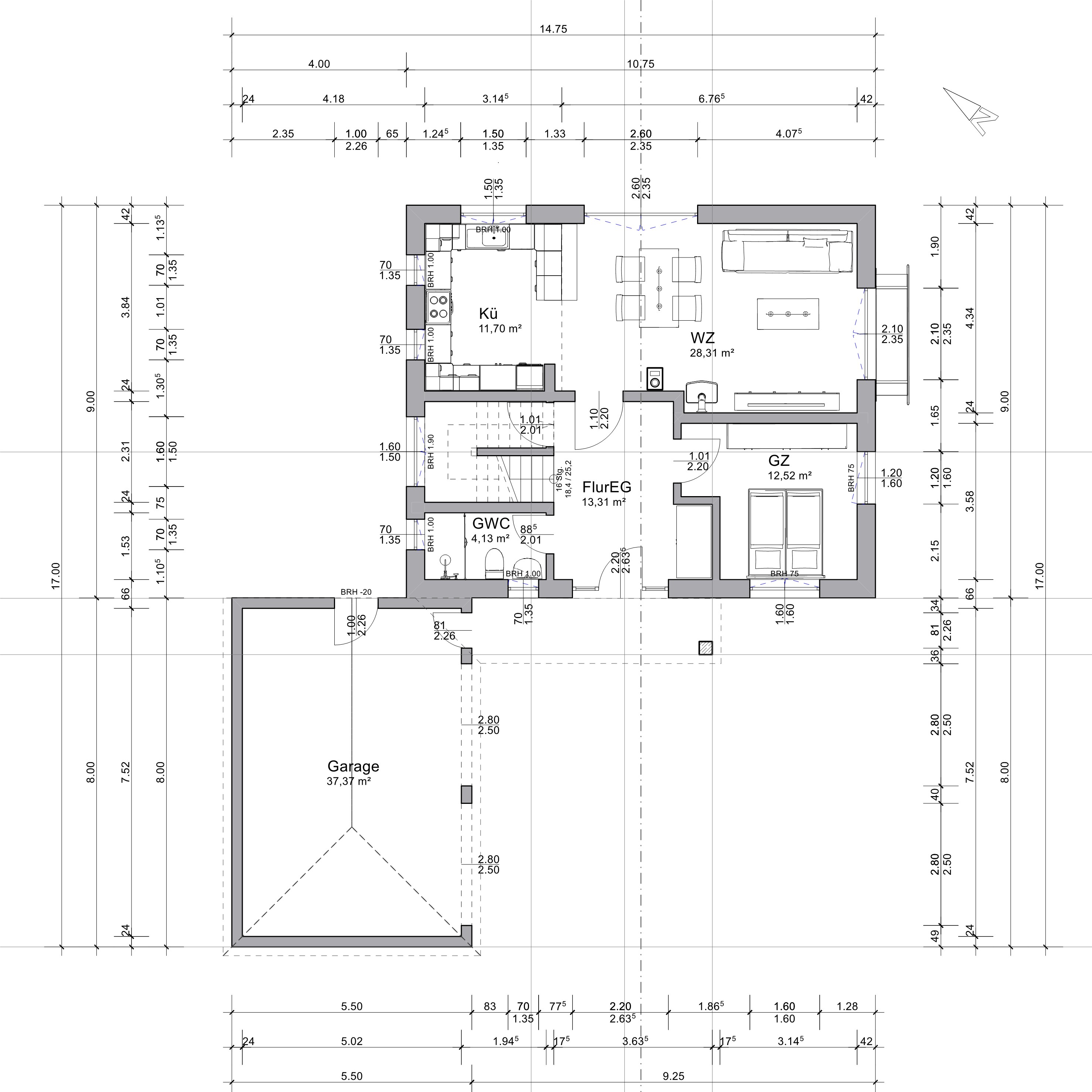

Raumbedarf im EG, OG EG: WZ, KÜ, Essbereich, Gästebad

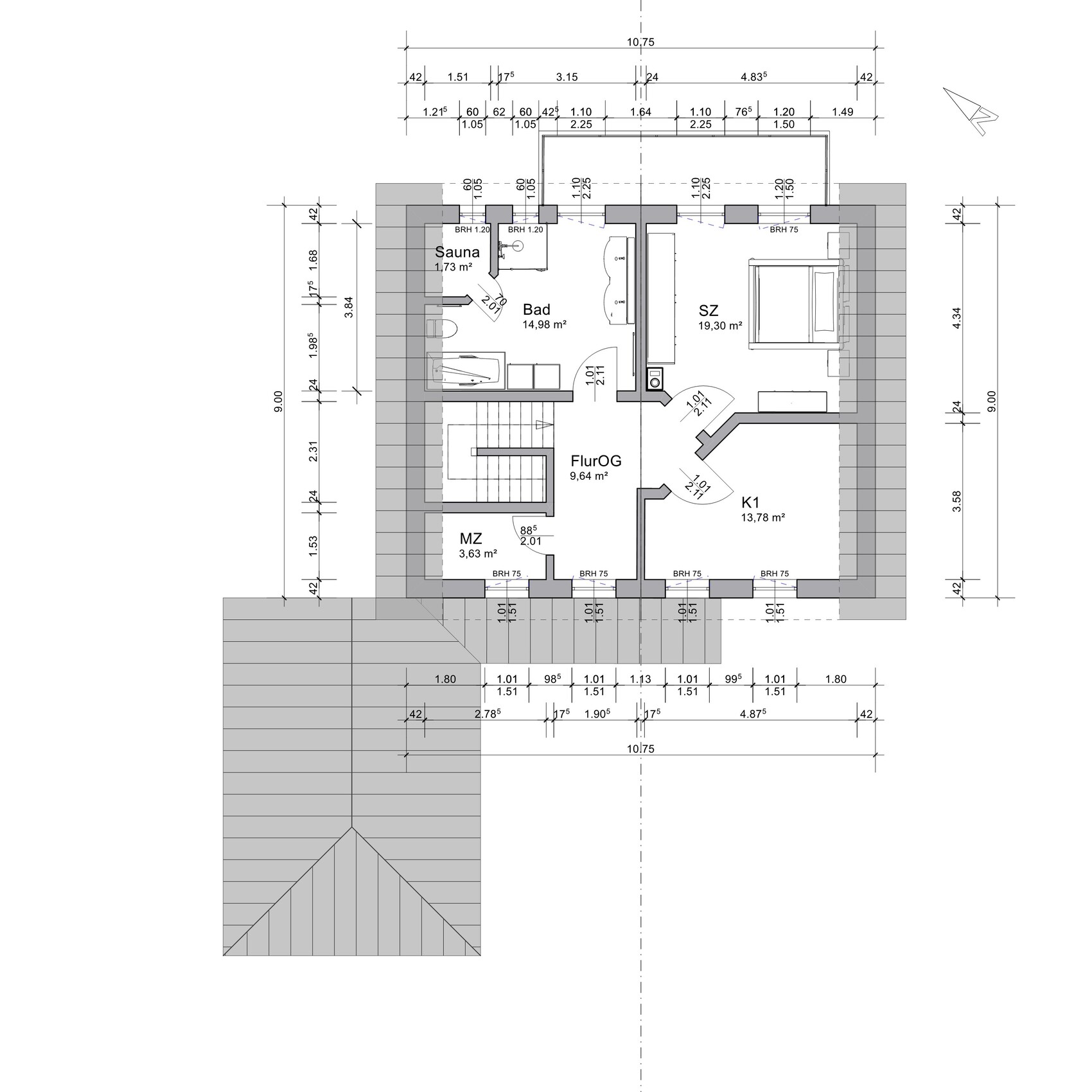

OG: Schlafzimmer, Bad
EG oder OG: zwei weitere Zimmer

Das Grundstück ist mit knapp 20m Breite zu schmal für mein Wunschhaus mit teilintegrierter seitlicher Doppelgarage und großer sonniger Südwestterrasse, daher muss der beste Kompromiss gefunden werden.
Durch die hohen Bäume in SW ist mit Westsonne nur im Sommer zu rechnen. Auch aus Richtung Süden beschatten ein zwei Kiefern vom Nachbarn den voraussichtlichen Bauplatz.
Wenn wir nicht gerade schlafen, wohnen wir vorrangig im EG, deshalb hat dieses für uns Vorrang bei der Planung. Die Küche ist ein wichtiger Raum für uns, daher bevorzugen wir eine (halb-)offene Verbindung zum Wohnzimmer. Mindestens einer von uns arbeitet regelmäßig von zu Hause aus, ein entsprechender Arbeitsplatz ist nötig, ein Home-Office Raum aber nicht unbedingt.
Licht ist uns im Wohnbereich (Küche und WZ) wichtig, daher möchten wir die Fensteroberkanten so hoch wie mit Rollladen möglich haben.

Schlafzimmer (Schlafzimmer) soll ausreichen für Doppelbett und Schrankreihe.
K1 wird noch ein paar Jahre Jugendzimmer, später zweites Schlafzimmer (wegen angeblicher nächtlicher Geräusche strittiger Ursache).
Das MZ hat noch keine endgültige Zweckbindung, entweder Home-Office oder Hausarbeitsraum mit Platz für Waschmaschine und Trockner oder Abstellraum.
Zimmerausrichtungsvorlieben (wegen Morgensonne): Küche, Bad und Schlafzimmer zum Garten.
Die Giebelausrichtung zur Straße erscheint sinnvoll da auf dem Dach Photovoltaik geplant ist und für die Südseite (+/- 30°) am wenigsten Schatten zu erwarten ist.

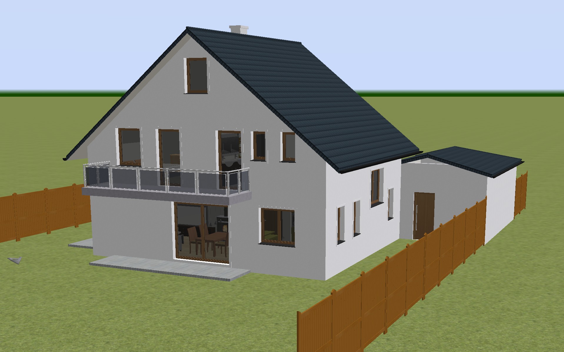

Der Balkon am Schlafzimmer ist der Wunsch meiner Frau „weil es besser aussieht“.
Wenn realisiert, dann hätte ich gerne Zugang zum Balkon vom Schlafzimmer und vom Bad.

Garage ist ein zwar Muss (so groß wie möglich für 1-2 Autos + Fahrräder + Gartengeräte), aber Priorität hat das Haus. Zur Not später und/oder zusätzlicher Carport an Straßenseite. Oder Tiefgarage (kleines Träumchen).
Eine Tür zwischen Haus und Garage schätzen wir inzwischen als nicht sinnvoll realisierbar ein. Mit dem Eingang an der Giebelseite hat man auch so bequem kurzen Weg.

Was gefällt besonders? Warum? Eingang an Straßenseite (Frontansicht besser als mit
Eingang an Seite)
Lage Küche, Bad, Schlafzimmer
Küche mit viel Arbeits- und Stellfläche und Stauraum
Sauna im hellen Bad
Helles WZ mit Kamin
Flur EG und OG sowie Treppe mit Tageslicht
Garderobe neben Eingang (obwohl klein)
Kleines, aber voll funktionales Gäste-WC im EG

leichter Zugang zum Dachgeschoss ungeklärt
Dachgeschossnutzung ungeklärt
wenig Abstand zur planrechten Grundstücksgrenze
relativ viel Flurfläche
Wohnfläche (laut CAD Programm) 135m² (EG 71m², OG 64m²)
