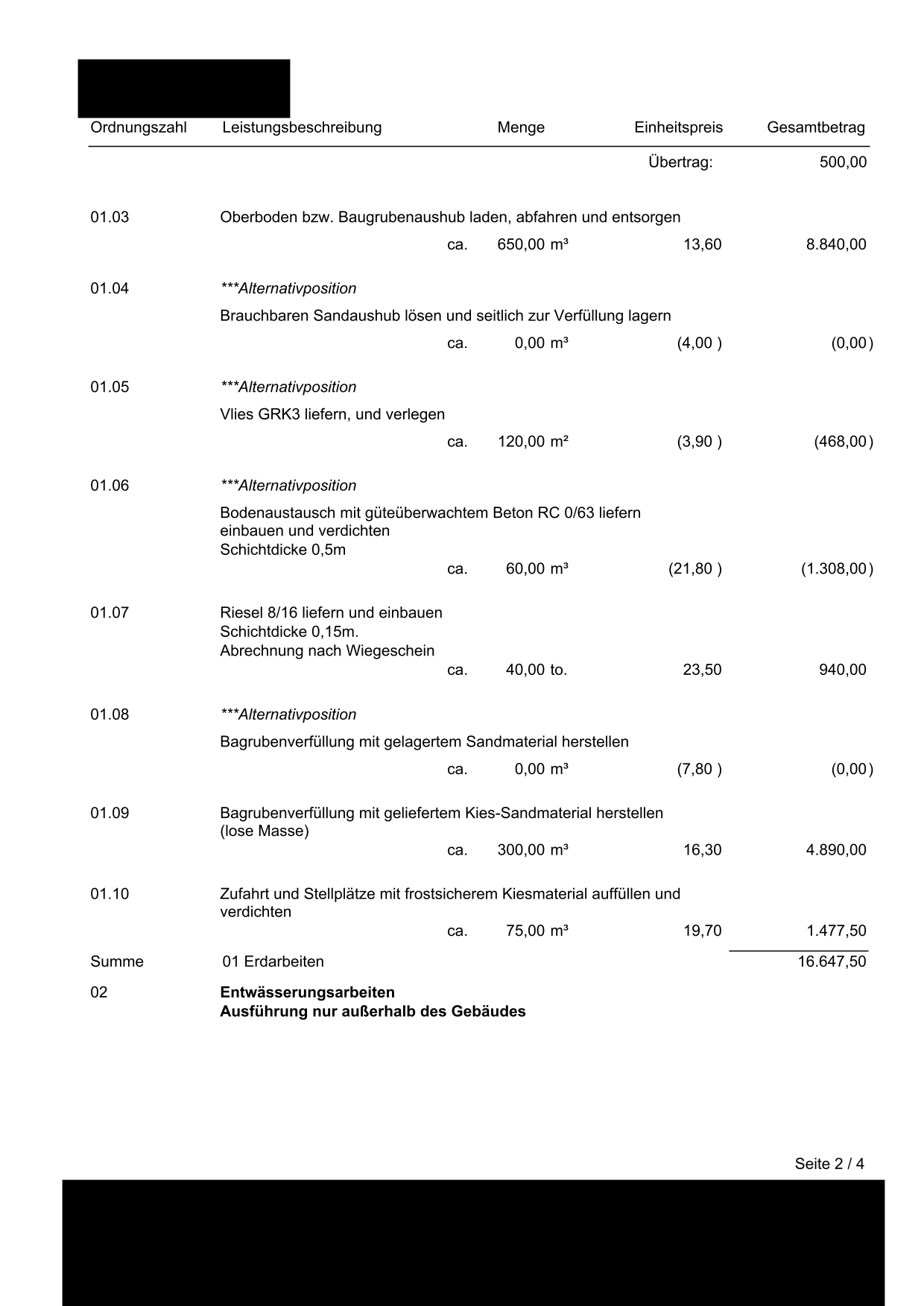

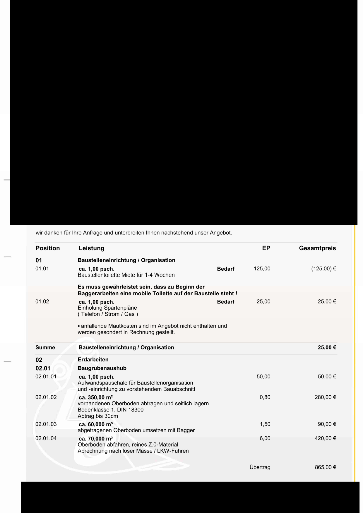

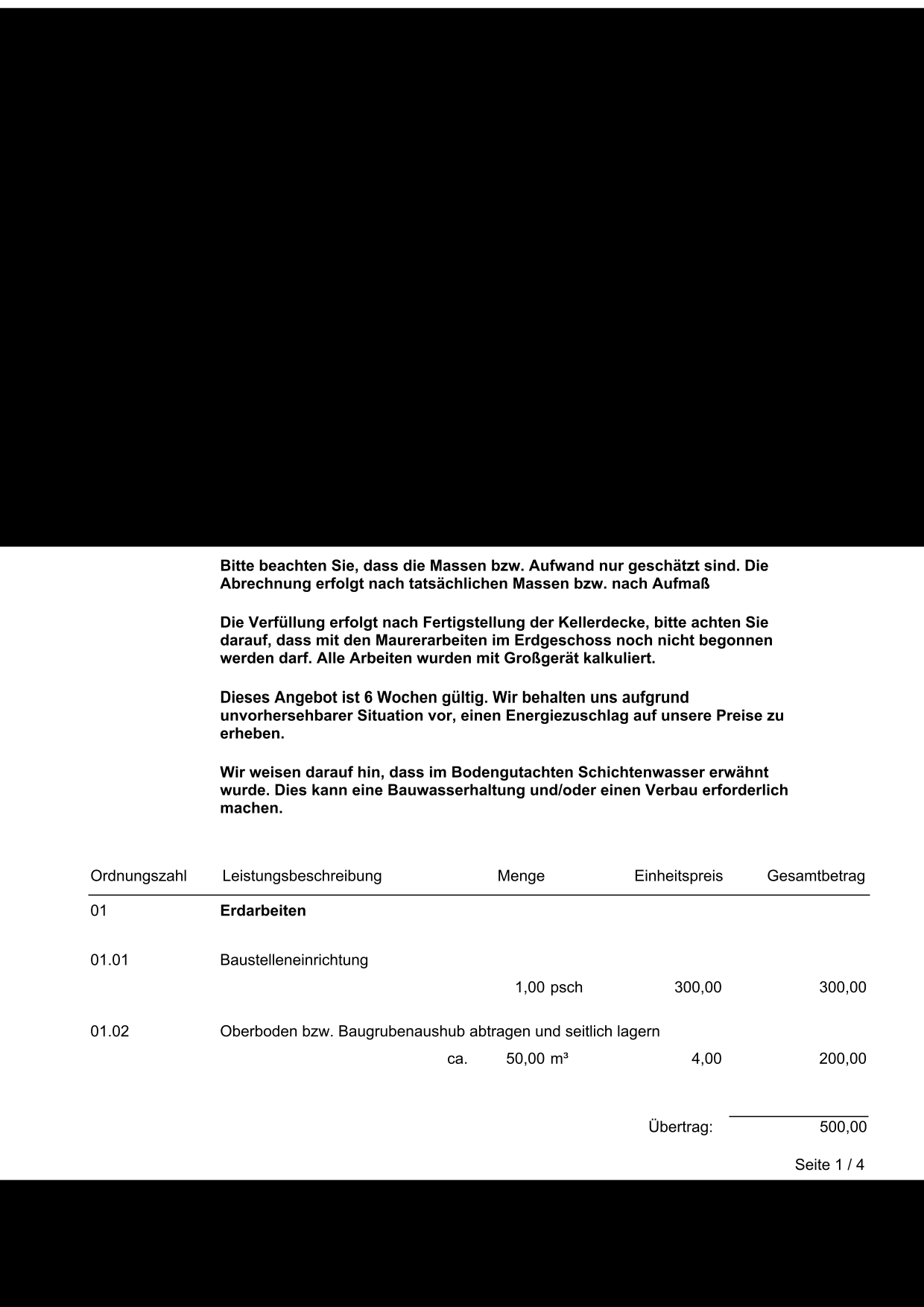

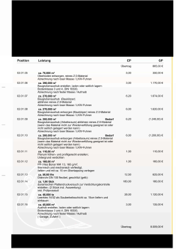

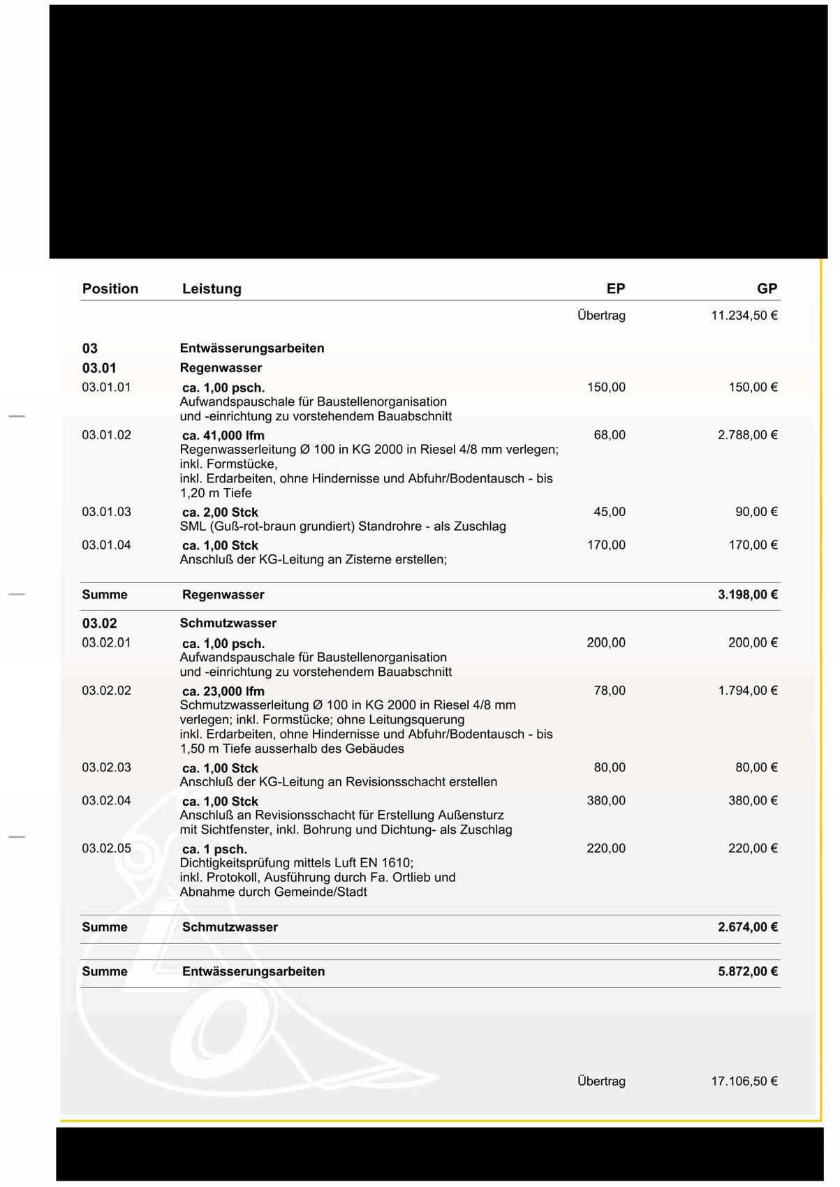

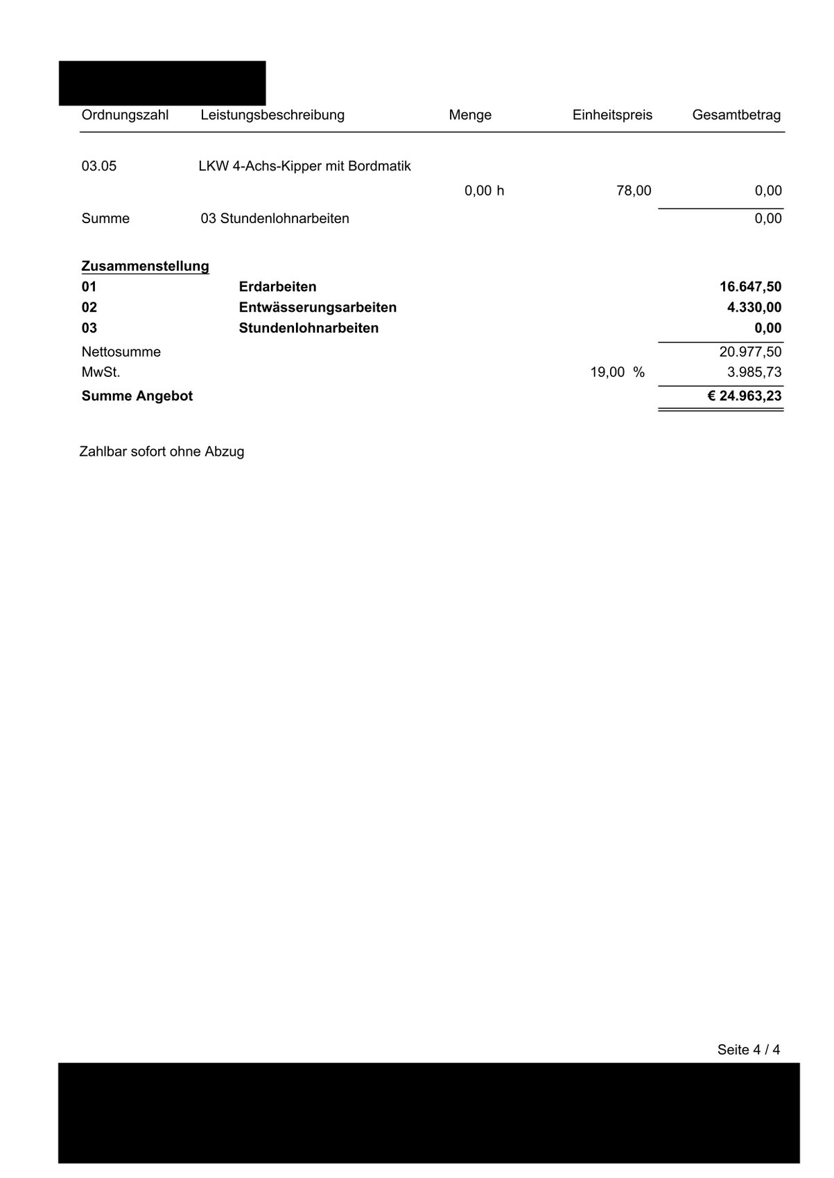

ich habe zwei Angebote von örtlichen Tiefbauern bekommen. Gesendet wurden die Vorabzüge sowie das Bodengutachten.
-> Einfamilienhaus auf Keller, mit 90qm² Grundfläche (9,35m x 9,65m) , Boden viel Lehm und Schluff
Gebaut wird in 86xxx zwischen Augsburg und München.
Leider kann ich als Laie diese Angebot sehr schlecht einordnen und vergleichen (auch bei den Einheitspreisen).

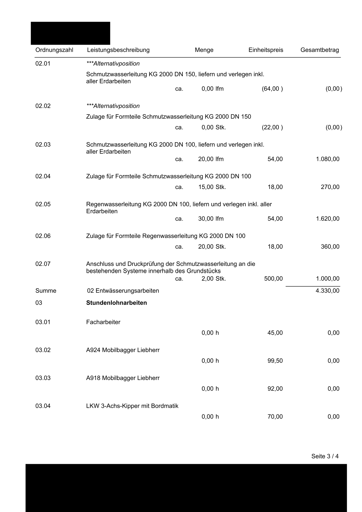

Der eine Tiefbauer hat noch den Anschluss an die Zisterne dabei, was fehlt sind zum Beispiel bei beiden die Erdarbeiten für die Hausanschlüsse und
den Lastdrucktest. Gibt es hier noch weitere Dinge die fehlen? Den Ringerder verlegen machen wohl nicht alle mit?
Vielleicht könnt ihr die Angebote besser einschätzen und eine Empfehlung geben, welches das bessere ist. Viele Dank im Voraus.
Angebote als Bilder im Anhang.

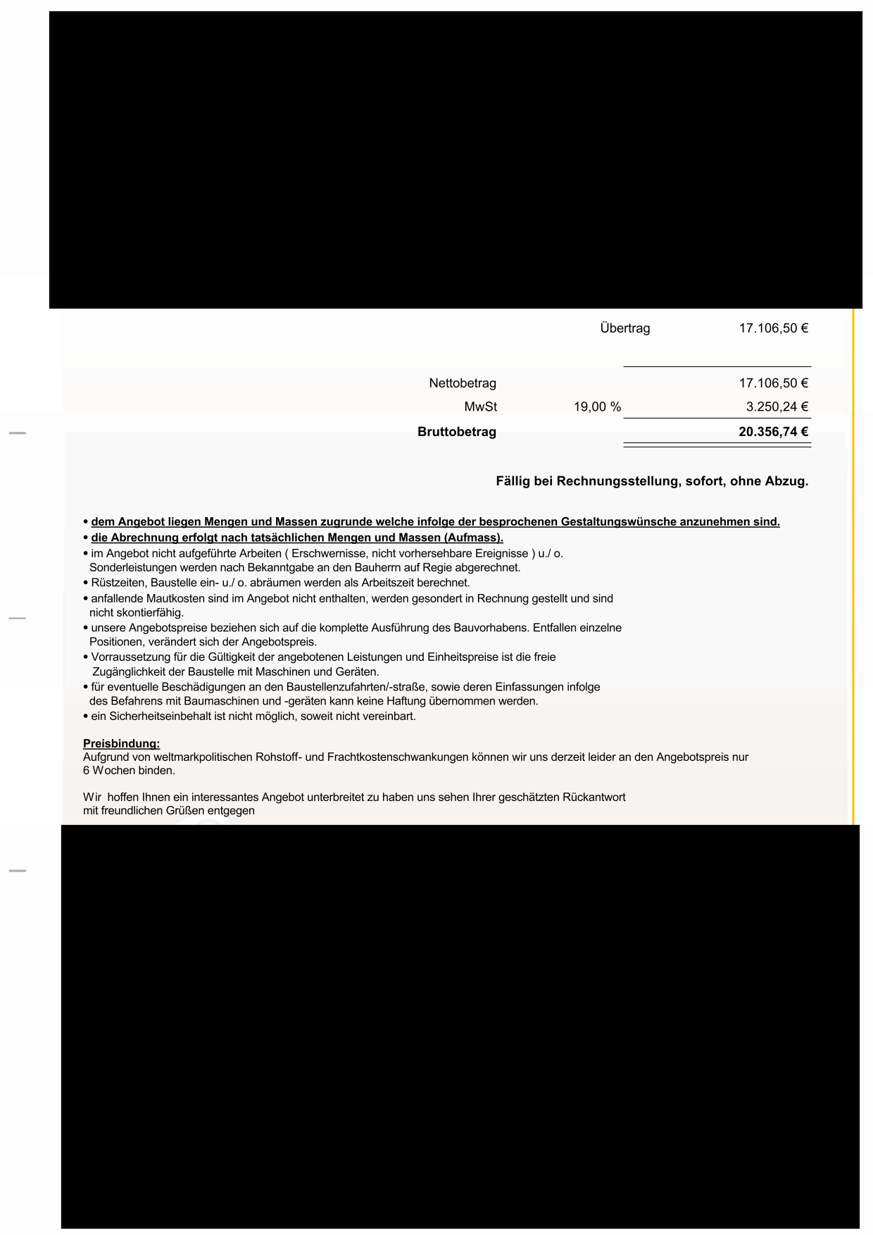

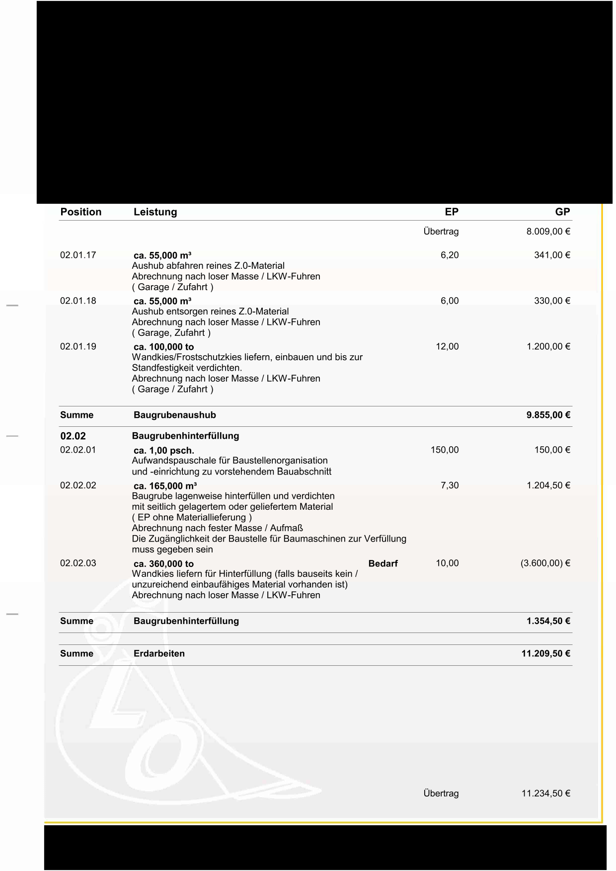

Beide Angebote enthalten nicht den Preis, den Du letztlich bezahlen wirst. Das ist bei Erdarbeiten leider so üblich, da Überraschungen und Mengenänderungen auftreten können und Bedarfspositionen zum Zuge kommen. Die beiden Angebote nehmen sich nicht viel. Setze für Deine eigene Kalkulation mal gut 30k an.
Selbst bei Kenntnis des Geländes und der Bauplanung täte ich mich schwer das am Ende günstigere Angebot herauszufiltern. Als ich in der Situation war habe ich mich für den Anbieter entschieden, der mit am vertrauenswürdigsten erschien. Die Dokumentation war 1a und absolut machvollziehbar und trotzdem weiß ich bis heute nicht, ob es "günstig" oder "teuer" war. Wir leben aber fröhlich in unserem Haus und machen uns keine Gedanken mehr darüber.

Hausanschlüsse legt in aller Regel der Energieversorger und rückt dafür mit seinem eigenen Tiefbau an.
Ne Mehrspartenhauseinführung kann man oft auch direkt beim Versorger kaufen und dem Tiefbauer zum Einbau beistellen. Spart ein paar hundert EUR, aber man muss sie halt selbst holen, einen Golf Variant sollte es dafür schon sein.
