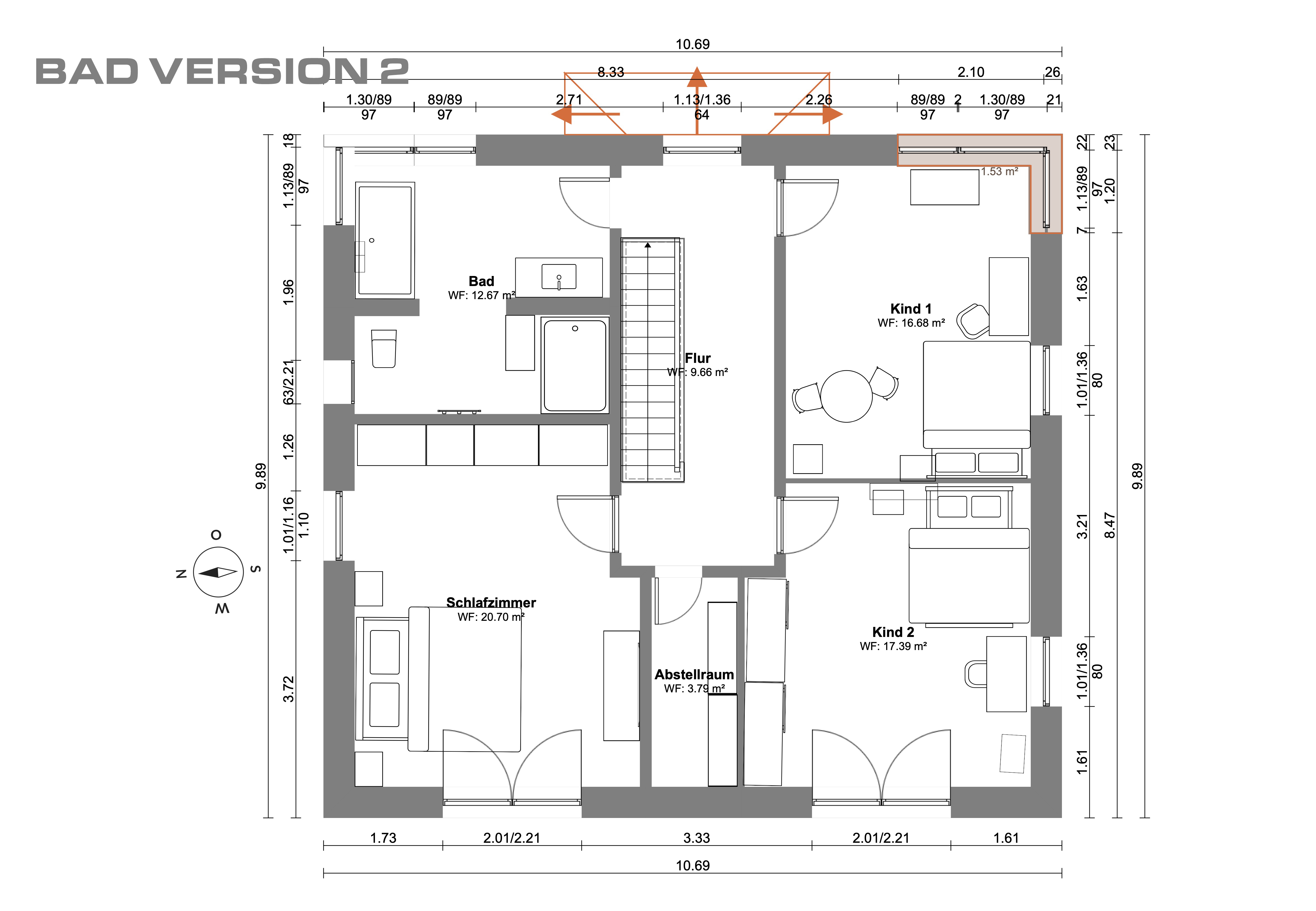

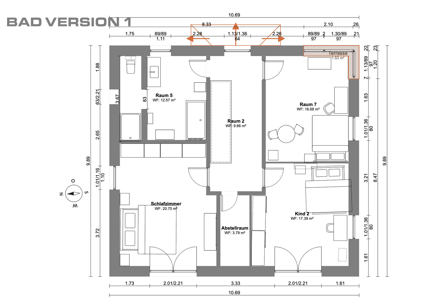

Hey Leute,
ich brauche dringend mal eure Meinung zum Thema Bad Grundriss. Es gibt einfach so viele Möglichkeiten. Die zwei Optionen die mir gerade am besten gefallen habe ich jetzt hier mal als Bilder angehängt. Jeweils einmal den Grundriss des OG und dazu ein Rendering. Könnt ihr mir sagen was euch besser gefällt? Oder wenn ihr grundsätzlich andere Ideen habt, gerne her damit!
Kleine Info noch: oben ist Osten. Der Sonnenstand in den Renderigns zeigt eine Morgensonne.
Vielen Dank!
Grundriss einer Wohnung mit Schlafzimmer, Raum2, Raum5, Raum7, Kind2, Abstellraum, Terrasse.
Modernes Badezimmer mit Doppelwaschtisch, großem Spiegel, Badewanne, Fenster und Korb mit Handtüchern.
Modernes Badezimmer mit Waschbecken auf Holzunterschrank, Spiegel, schwarzem Regal und Handtüchern.

Mmh, ehrlich gesagt gefallen mir beide nicht. Beim 1. Ist das WC direkt gegenüber Nassbereich. Das finde ich sehr blöd, da man auf'm Klo nasse Füße bekommt.
Beim 2. finde ich den Raum zu stark geteilt. Obwohl der schön groß ist, fühlt es sich an, wie in einer Gästedusche.
Ich würde weiter probieren.
Ich finde auch, dass die massive Abgrenzung nur dazu führt, einen schönen großen Raum zweizuteilen ohne wirklich einen positiven Nutzen zu haben. Eher gegenteilig.
Ich würde die Dusche durch ein L abgrenzen, dahinter dann das WC, wenn es verborgen geplant werden soll.

Danke für die Meinungen soweit. Ich bin definitiv auch offen für komplett neue Ideen. (Hab ich bei FB auch geschrieben?) Leider habe ich das Gefühl, dass es einfach keine perfekte Anordnung gibt. Irgendwas ist immer.
Kannst du kurz näher erklären auf welche Version sich das bezieht? Weiß grad nicht wie man das L stellen sollte.
