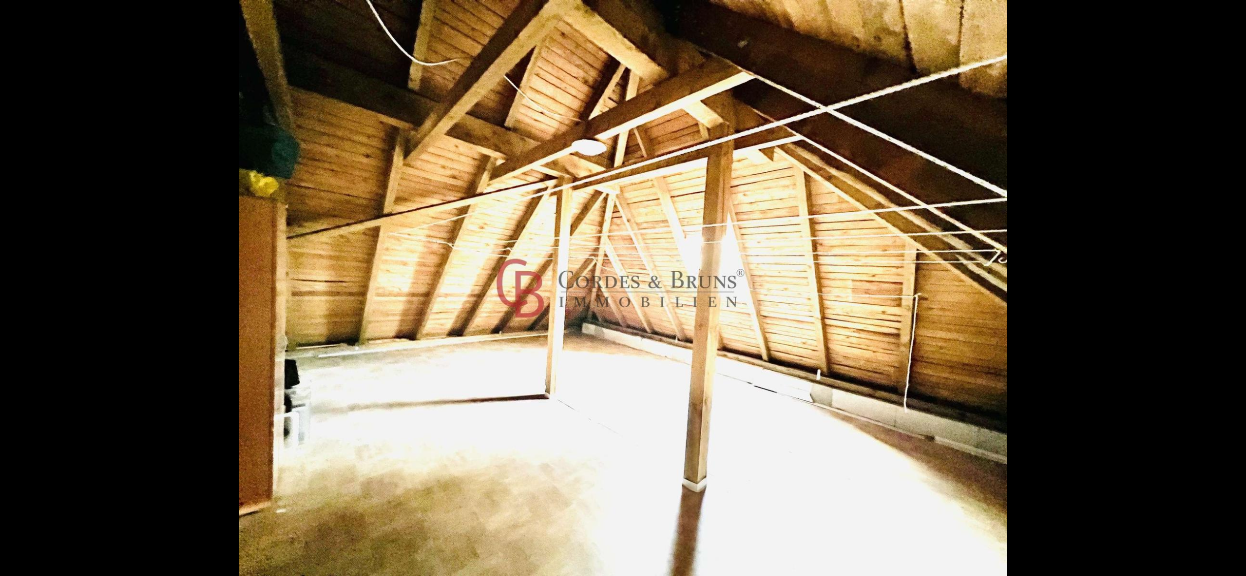

Ich habe einen Altbau (1984) gekauft und bin am sanieren. Das Dach wird als Wohnraum ausgebaut und soll gedämmt werden.
Der jetzige Aufbau ist:
- Dachziegel
- Pappe
- profilholz
- Sparren (16cm)

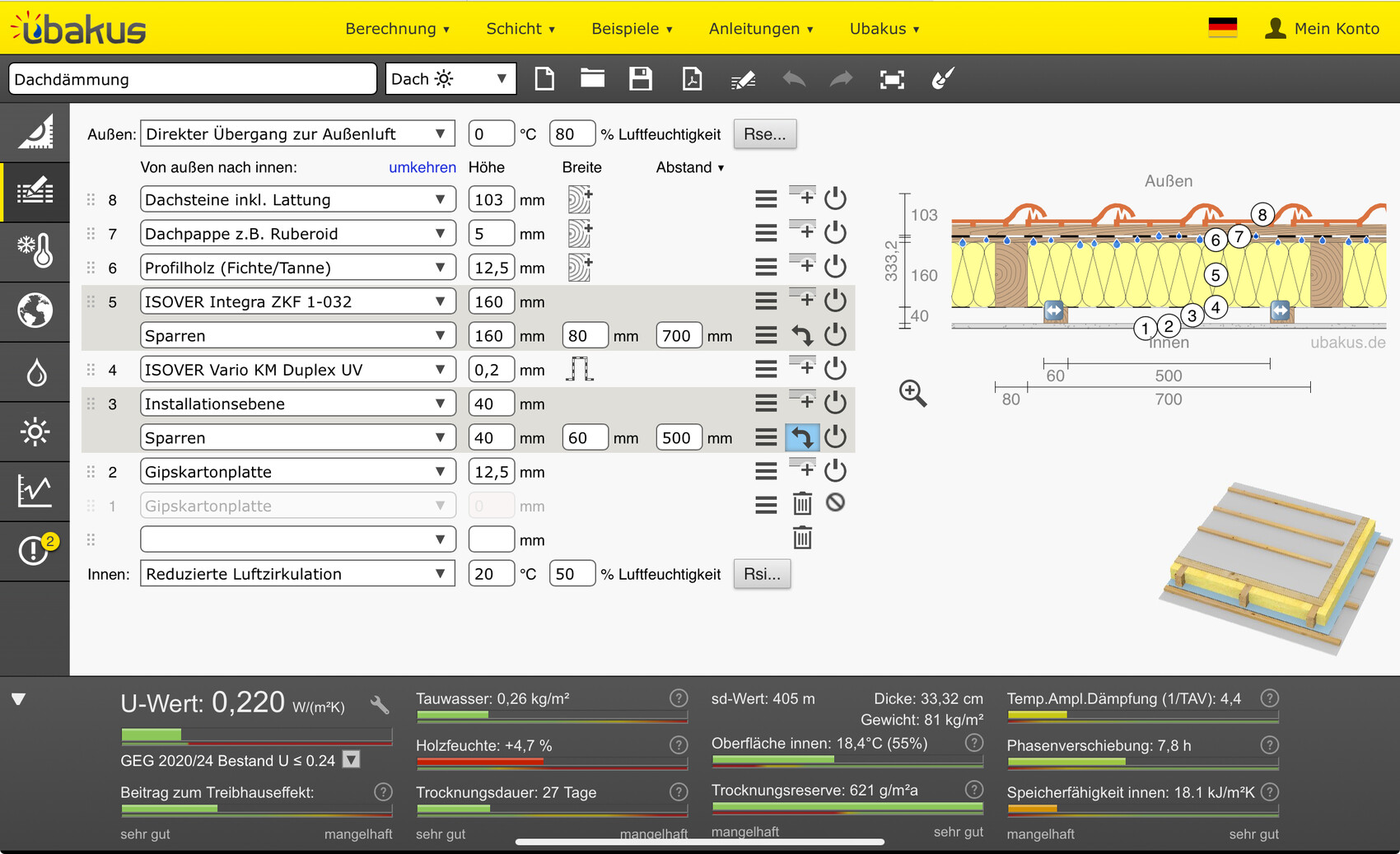

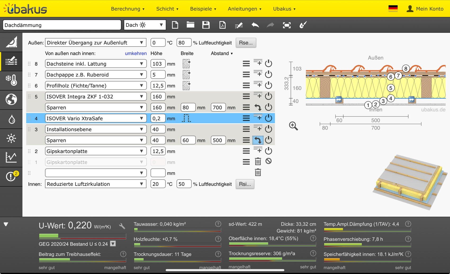

Meine Überlegung ist dass ich von Isover die ZKF 1-032 in 16 cm zwischen den Sparren nehme, darauf die Dampfbremse, Konterlattung für die Gipsplatten.
Ist es so machbar?
Es ist ein Bungalow mit Walmdach (45) und ungefähr 180m2 Dachfläche.
Von Außen wird am Dach nichts gemacht bis auf neue Dachfenster.
Für Ideen/Vorschläge bin ich offen.
