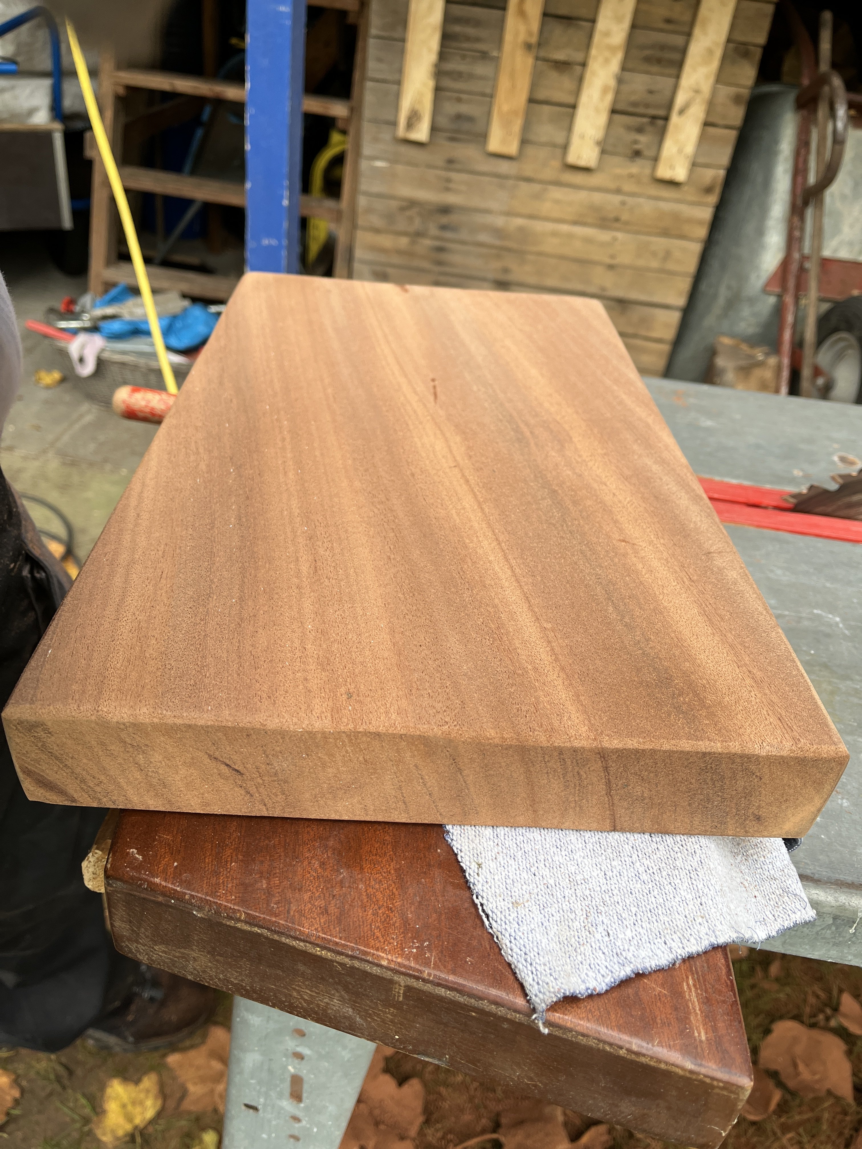

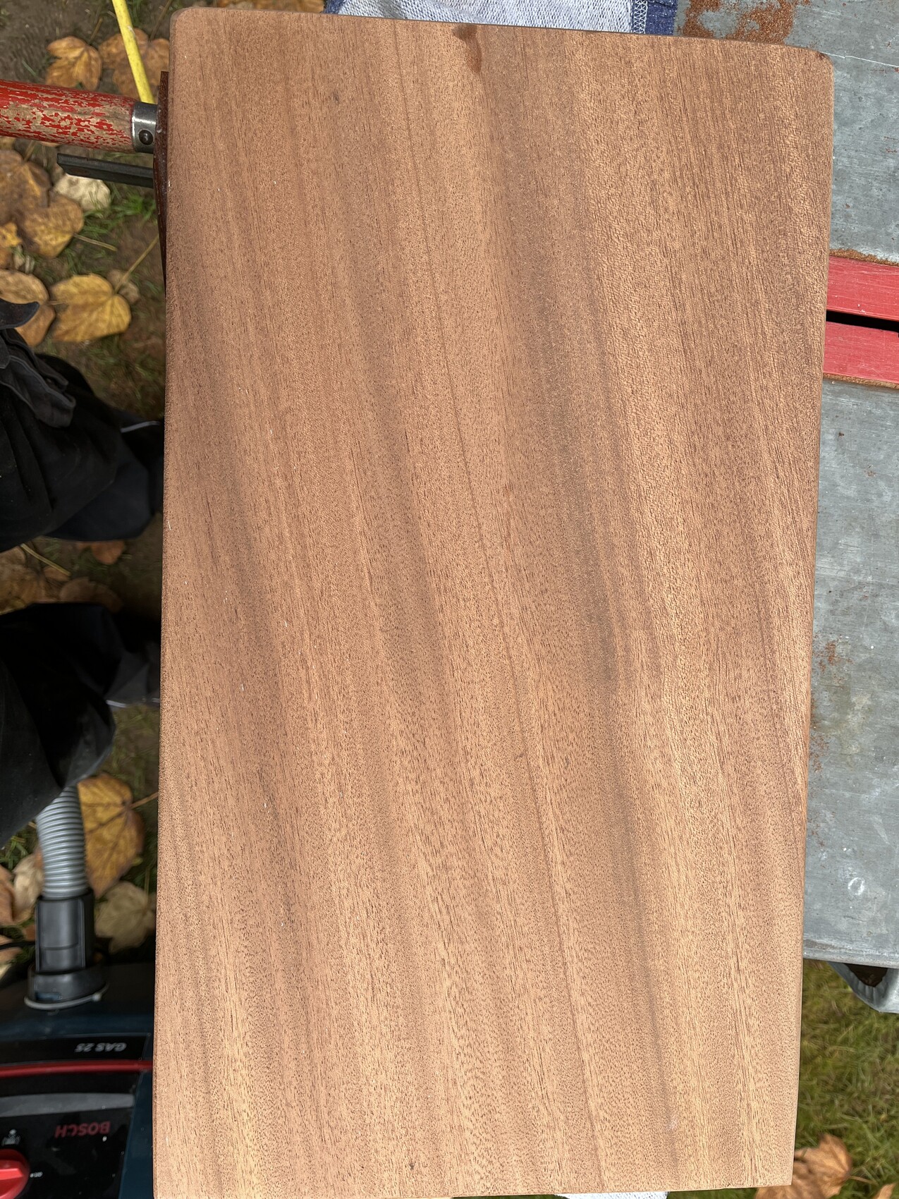

ich habe hier ein paar alte Treppenstufen aus einem älteren Haus. Ich dachte erst es sei Buchenholz, jedoch nach abschleifen bin ich mir jetzt gar nicht sicher um was es sich handelt? Wenn die Maserung nicht wäre würde ich mich Fragen, ob es überhaupt Holz ist.
Beim Sägen sind die Sägespäne auch eher Staubartig.
Hintergrund: Ich möchte daraus ein Schneidebrett für unsere neue Spüle machen, somit sollte es also kein Holz sein, dass eventuell Giftstoffe enthält. Die Platte wird auch noch beidseitig ca. 1cm abgehobelt.
Kann mir jemand der Erfahrung hat etwas zu dem Holz sagen?
Danke für eure Hilfe

Scheint kein einheimisches Hoz zu sein. Auf den ersten Blick würde ich sagen Mahagoni, Doussie oder sowas in der Art.
Rolando
Dann wäre es ja ziemlich edel…?!?
Wenn’s hilft, hab ich gerade mal ausgerechnet, dass 1m3 ca 590kg wiegt.
Dieses Stück ca 47x27x4,5 cm hat 3,4kg
Wenn es tatsächlich Mahagoni wäre, wäre die aus Schneidebrett geeignet?

Zunächst mal wäre Mahagoni ein absolut üblicher Treppenbelag in alten Häusern.
Und ja, natürlich kannst Du daraus ein Schneidebrett fertigen. Warum sollte ein Hartholz nicht dafür geeignet sein? Kannst sie auch im Geschäft aus Mahagoni kaufen.
Wenn die Maserung nicht wäre würde ich mich Fragen, ob es überhaupt Holz ist…
Je härter das Holz, desto kurzfaseriger die "Späne". Offensichtlich ist es massiv, welche Giftstoffe sollte es enthalten? - Schutzgas vom Containertransport aus Übersee?
Nach 1cm Abhobelung sollte jede Einzugstiefe von chemischen Imprägnierungen erledigt sein. Wenn es nicht wackelt, würde ich für ein Schneidbrett hier gar nichts hobeln.
Schorsch_baut
Giftstoffe eher nicht, aber tropische Hölzer haben viele Holzinhaltsstoffe, die mit Lebensmitteln reagieren können. Bei trockenen Lebensmitteln, wie z.B. Brot oder Möhren nicht so tragisch, bei säurehaltigen, feuchten oder fettigen Lebensmitteln kann es schon zu Wechselwirkungen kommen.
