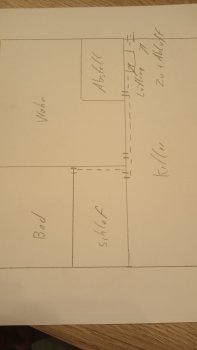

Wir haben eine kleine Wohnung 35 bis 40 Quadratmeter 1 Bad 1 Eltern Schlafzimmer 1 Wohnraum und 1 Abstellraum.
In dieser Wohnung tritt ab ca Mitte Oktober bis ca April immer wieder das Problem auf, das ein unangenehmen modriger Keller Geruch entsteht
Die Wohnung wird nicht täglich benutzt so das es mit der Lüftung auch unregelmäßig ist
Schimmel oder ähnliches besteht nicht
Jetzt habe ich mir schonmal Gedanken zu einem dezentralen oder zentralen Lüftungs-System gemacht ich denke bei dem zentralen System werden ja alle Räume belüftet
Würde es das Problem beheben und gibt es von der Größe Lüftungen die passen würde bisher habe ich nur größere Anlagen gefunden oder kann man sie soweit runter regeln das sie von der Größe passen würde

1. Wohnung = gemietet oder Eigentum
2. Wenn Eigentum, dann die Frage, ob es eine Eigentumswohnung innerhalb einer Eigentümergemeinschaft ist, oder ob Euch das gesamte Haus gehört
3. Bei der Wohnungsgröße wird ein zentrale Anlage praktisch unmöglich umzusetzen sein. Du brauchst ein zentrales Gerät und die entsprechende Verrohrung.
4. Dezentral = Kernbohrungen nach außen und Gerät einsetzen bzw. an den Strom anschließen (geht oft sogar an die Steckdose)
5. Keine tägliche Benutzung = kein tägliches Lüften. Wird denn wenigstens täglich korrekt geheizt? Nicht, dass das Modrige schon jetzt in Richtung Schimmel gegangen ist
Sorgt zumindest für dauerhaft frische Luft. Gegen modrigen Geruch, wenn es schon in Richtung Schimmel geht, hilft die Anlage nicht (wenn z.B. zu wenig geheizt wird).
Jede Menge Anbieter für dezentrale Anlagen.

Stefan1510
19 Grad ist wenn niemand da ist immer in den Räumen

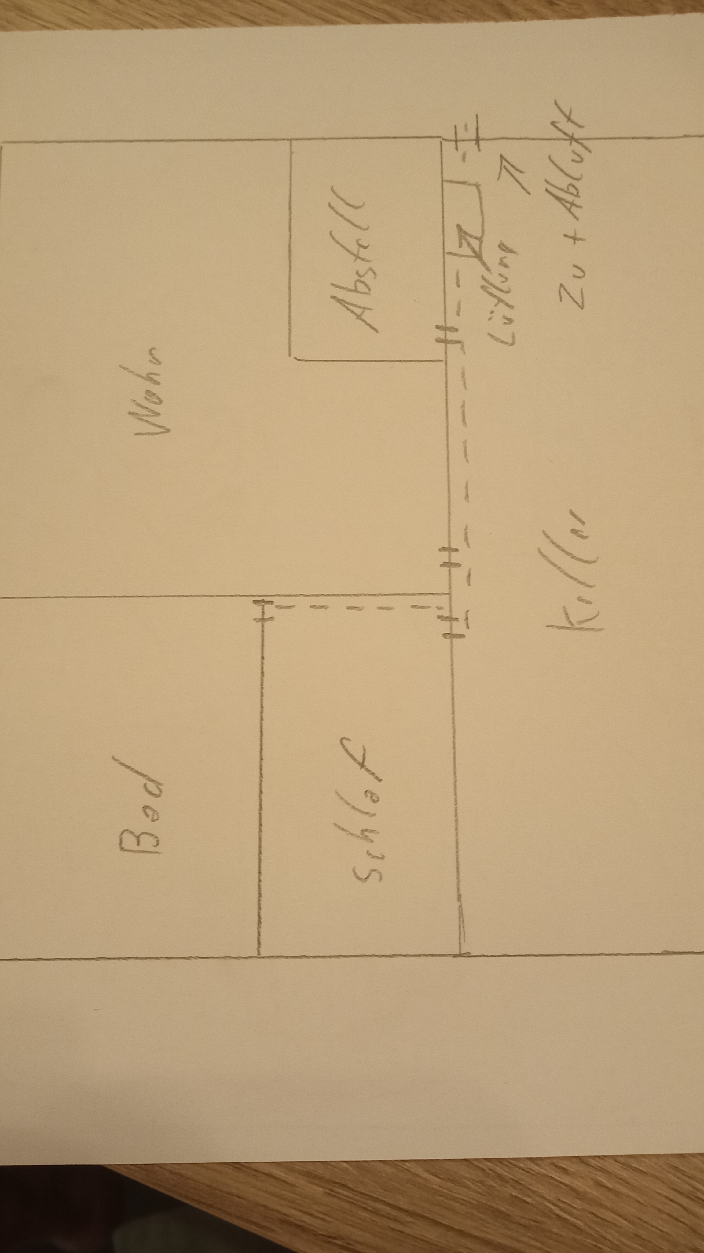

Eine Verkleidung anbringen wäre kein Problem es wären lediglich 3 Meter im Schlafzimmer welches demnächst sowie gestrichen werden soll alles andere kann im dahinter liegenden Kellerraum verbaut werden
Ich habe mal eine Skizze angehängt was ich mir gedacht hatte
Eine dezentrale Lüftung wäre hierbei meiner Meinung schwieriger da ich jeden Raum belüfteten müsste und alleine 4 Kernbohrungen machen müsste
