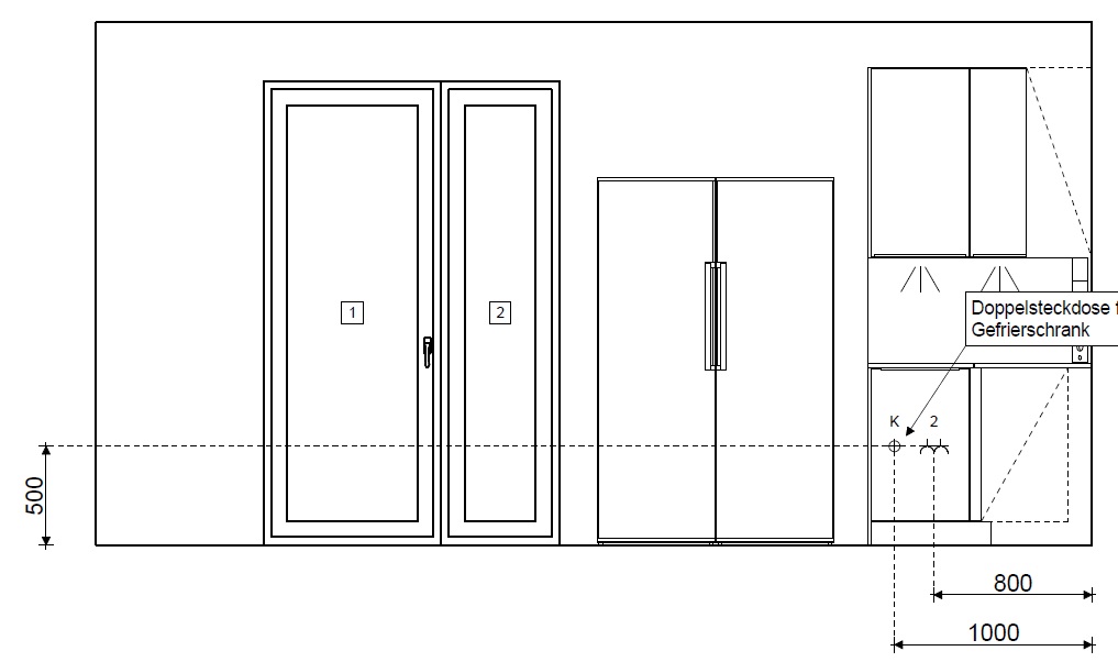

ihr findet anbei einen Auszug aus meinem Küchenplan. Von links nach rechts: Terrassentür, Kühl-/Gefrierschrank, Kästchen. Meine Frage an euch: Macht man die Anschlüsse für den Kühlschrank (Strom und Wasser) hinter dem Kühlschrank oder so wie der Küchenplaner empfiehlt, hinter dem Kästchen?
Sein Argument: man kann den Kühlschrank näher an die Wand rücken
Meine Überlegung: so sehe ich den hässlichen Wasserschlauch + Kabel zwischen zwischen Kästchen und Kühlschrank (ohne noch genau zu wissen, wieviel cm dieser Abstand tatsächlich ist)
Zweite Frage: Wie weit müsste der Kühlschrank von der Wand abrücken, wenn die Anschlüsse hinter dem Kühlschrank wären?
Danke!

Wenn das ein SbS ist mit Wasseranschluss, dann solltest du mal in der Aufstellanleitung vom Kühlschrank gucken. Wasseranschluss hinter dem Gerät erfordert in aller Regel viel zu viel Wandabstand.
Das Gerät könnte auch noch näher an die Unterschrankreihe, Abstand da nur so 5 cm. Ist aber auch der Aufstellanleitung vom Kühlschrank zu entnehmen.

Danke für die Antwort! Ja, es soll ein Side-by-Side-Kühlschrank werden. Allerdings ist alles noch in Planung (Küche und Kühlschrank - vermutlich Liebherr). Daher habe ich auch noch keine Aufstellanleitung.
Guck doch einfach mal in die Anleitung von ein paar Kühlschränken rein. Und ansonsten .. Wasserhahn muss da ja hin, 10 cm kannst du rechnen. Kontraproduktiv.
