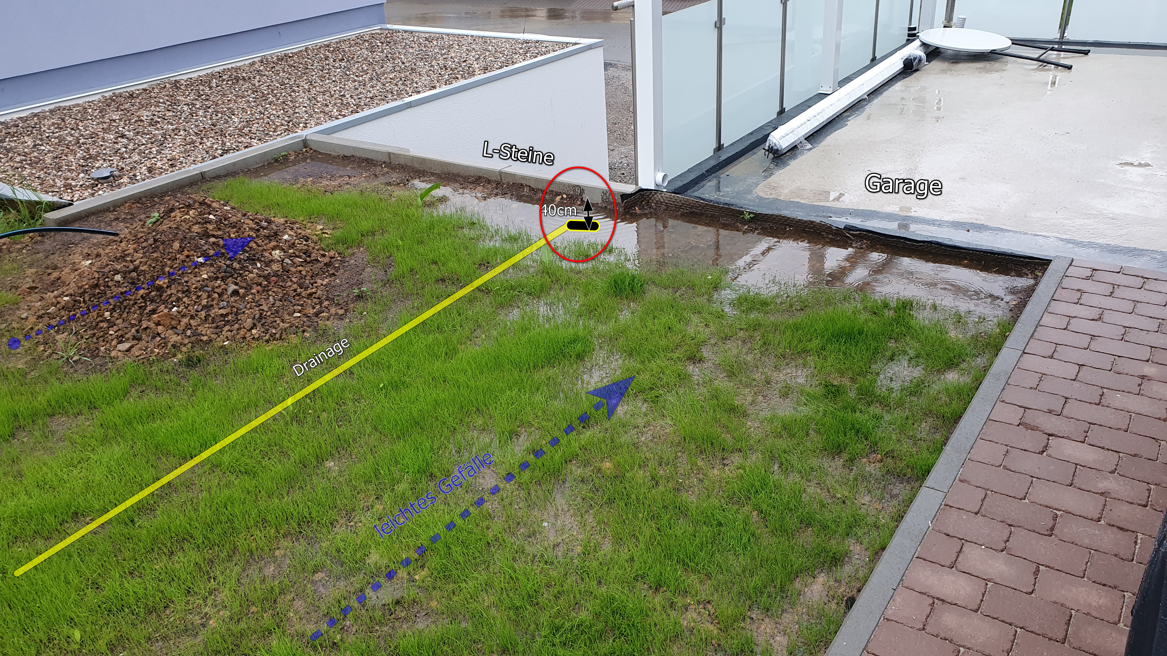

unsere Rasen hat ganz leichte Neigung, er endet an der Garage und L-Steinen. Das Wasser kann dort nicht weiter "runter laufen".
Siehe Bild. Das Wasser kann auch sonst nicht "runterlaufen, es ist eine Sackgasse :-(
Alles was im Boden (Lehmig) nicht versickert, staut sich dort an.
Ging bautechnisch mit der Aufteilung Haus, Garage, Stellplatz und Zufahrt nicht anders!
Im Rasen liegt zwar eine Drainage (in ca. 50cm tiefe), aber nicht "quer" entlang der Garage / L-Steinen, sondern entlang der Neigung (gelb, siehe Bild).
Unten an der Garage und den L-Steinen (Höhe 270cm) ist eine Drainage, aber diese ist halt sehr tief und das Wasser sickert zu langsam bis dahin durch.
Ich würde jetzt gerne das sich am Ende "stauende Wasser "in die vorhandene Drainage bzw. Kanalanschluss (im roten, eingekreisten Bereich) ableiten.

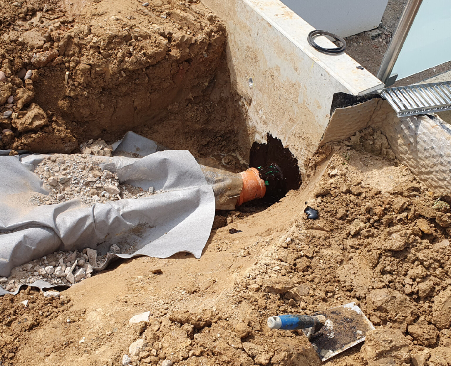

(an einem L.-Stein ist in 50cm tiefe eine Kernbohrung, wo das Rohr nach unten zum Kanal geleitet wird, siehe extra Bild).
Aber wie?
Ein neues Drainagerohr recht nah an der Oberfläche (10cm tief) entlang der L-Steine und der Garage verlegen? Hilft das?
Oder eine Art Ablaufrinne, welche aber auch Öffnungen an der Seite hat und das Wasser nicht von oben reinlaufen muss?
Oder 50cm Schotterbett (statt Rasen in dem Bereich) und darin ein Drainagerohr legen?
Was würdet ihr machen, Ideen?
Danke!
