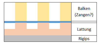

ich hätte da mal ein Problem.... Für meine Kinder würde ich gerne eine Schaukel anbringen.
Die Kinderzimmer sind im Obergeschoss "unter dem Dach". Heißt: Hälfte der Kinderzimmer hat Dachschrägen, die andere Hälfte hat eine gerade Decke.
Das größere Problem sind aber die Rigipsdecken.
Die Rigipsdecke hänft an einer Lattung (Dachlatten in Konterlattungsformat). Diese Konterlattung ist an den Kehlbalken / Zangen (so ist glaube ich die korrekte Bezeichnung) befestigt.
Ich habe den Aufbau mal grob skizziert. Der Blaue Bereich ist nur eine Folie. Diese hatte ich nur eingezogen damit die Dämmwolle zwischen den Kehlbalken nicht runterrieselt und auf der Rigipsdecke liegt ( oder auch den Handwerkern beim montieren in den Nacken rieselt).
Mein Problem dabei: Ich weiß nicht genau wo die Balken liegen. Ich hätte eine Öffnung in der Rigipsdecke an der die Lampe hängt, diese ist allerdings bekanntlich recht klein. Von dort aus könnte man messen (die Breite der Balken ist bekannt). Aber das Vorgehen ist natürlich nicht so prickelnd.
Ich bin mir nicht sicher ob es hierfür über ein Forum überhaupt eine gute Antwort geben kann, aber stand jmd. schon mal vor dem gleichen Problem?

Also das ausmessen vom Lampenloch aus, bringt dir ja nur etwas wenn du den Balken links oder rechts davon nutzen möchtest. Dann wäre das aber wohk die Variante die so erstmal am besten funktioniert. So erfährst du in etwas wo der Balken ist, zusätzlich kann man das durch "Klopfen" dann "bestätigen". Da es ja dort wo Latte/Balken ist anders klingen wird als am Hohlraum.
Ein Alternative als diese Variante bzw. wenn es eben an anderer Stelle sein soll das reine "Erklopfen" der Balken sehe ich so nicht. Also zumidest nichts, was zerstörungsfrei wäre. In der Tendenz sollte sich aber die Balkenposition auch durch klopfen sehr gut bestimmen lassen und je nach Breite der Balken hat man ja auch Spielraum.

Leider bringt das klopfen wohl erst mal recht wenig, da sich zwischen Rigipsdecke und den Kehlbalken ein Hohlraum (mit der Lattung) befindet.
Mir fiel aber gerade ein, dass ich mal schauen könnte ob ich die Schrauben in der Rigipsdecke sehe, je nach Ausrichtung an der Lattung, verläuft diese ja entlang der Kehlbalken (da eine Latte der Lattung ja auf dem Kehlbalken liegen müsste)

Das könnte auch noch ne Variante sein, insebsondere wenn magnetische Schrauben verwendet wurden. Dann könntest du diese nämlich mit einem Magneten aufspüren!

Eine Lattenkonstruktion für Platten ist Leichtbau, du musst die Balken finden.
Kinder schaukeln auch mal zu zweit oder mit Elternteil, da kommen 20...40...80kg zusammen.
Wenn es mehr als eine Kleinkindschaukel werden soll, dann ab in den Garten damit.

Spannend wird es erst, wenn zwei Elternteile "schaukeln".
