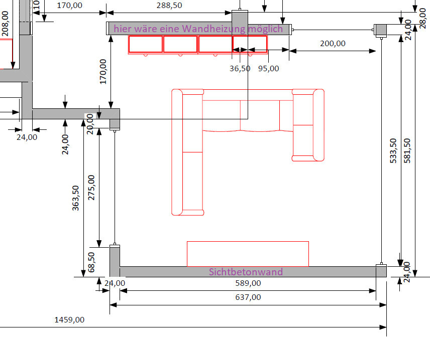

In meinem Wohnzimmer (Anbau, mit vielen Außenwänden) ist eigentlich eine Akustikdecke vorgesehen, um Hall möglichst zu verhindern.
Hierfür dachte ich z.B. an diese Holz + Filz Module die es seit ein paar Jahren gibt oder sogar für die optisch ansprechenderen Holz Module von Lignotrend.
Nun reicht leider die Fläche des Fußbodens nicht aus um den Raum zu beheizen (höhere Heizlast von ~55W/m² im Vergleich zum Rest des Hauses von durchschnittlich ca. 30W/m²).
Da die einzig große Wand eine Sichtbetonwand werden soll ist da keine Wandheizung möglich.
Höchstens im hinteren Bereich des Raumes.
Gibt es auch Deckenheizungen die eine akustische Wirkung aufweisen und optisch (Holz?) ansprechend sind?
Grundriss eines Zimmers mit Möbelskizzen, Maße, Hinweis Wandheizung möglich, Sichtbetonwand

Ja, es gibt Gipskartondecken mit Lochplatten und dahinter liegender Heiz- bzw. Kühltechnik. Man kann die Lochplatten auch mit Akustikputz versehen und bekommt somit wieder eine einheitliche geschlossene Oberfläche. Ob die geforderten akustischen Anforderungen durch so eine Konstruktion erreicht wird, muss im zweifel ein Akustiker bewerten.
Ich kenne aber nur Systeme die im Gewerbebau eingesetzt werden. In wie weit dies im Einfamilienhaus eingesetzt wird und welche Systeme, muss ich passen.

Wenn ich mir hier Tabellen usw. anschaue ist die Heizlast von ~55W/m² kein Problem, wenn die Vorlauftemperatur dementsprechend hoch ist.
Also höher als 35°C.
Siehe z.B. hier:
Wenn ich hier das überschlage mit 75mm Verlegeabstand komme ich mit 35°C Vorlauftemperatur nicht zu Recht.
Auch gibt das Trechnchplaner Tool (in Verbindung mit flow30) aus, dass die Fläche nicht ausreichend ist.
Ich möchte halt vermeiden das am Ende ich die Wärmepumpe mit hohen Vorlauftemperaturen betreiben muss und ich im restlichen Haus, wo die Heizlast pro m² nicht so hoch ist, die Ventile drosseln muss das es nicht zu warm wird.
Daher meine Überlegung mit einer Deckenheizung.
Das stimmt alles nicht. Hast doch meine eigenen Planungen gesehen. Und nicht mit 75mm, sondern mit 50mm rechnen. Mit nicht über 30 Grad Vorlauf bekommst Du ausreichend Leistung hin.
Und noch einmal: LASS DIE HEIZUNG EXTERN PLANEN und bastel nicht mit nichtwissen selbst dran rum.
