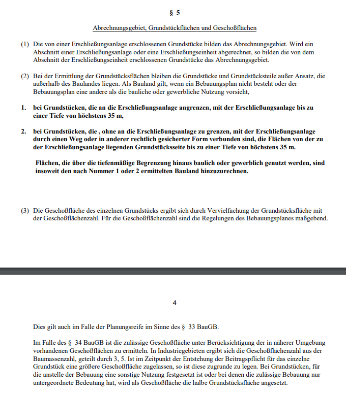

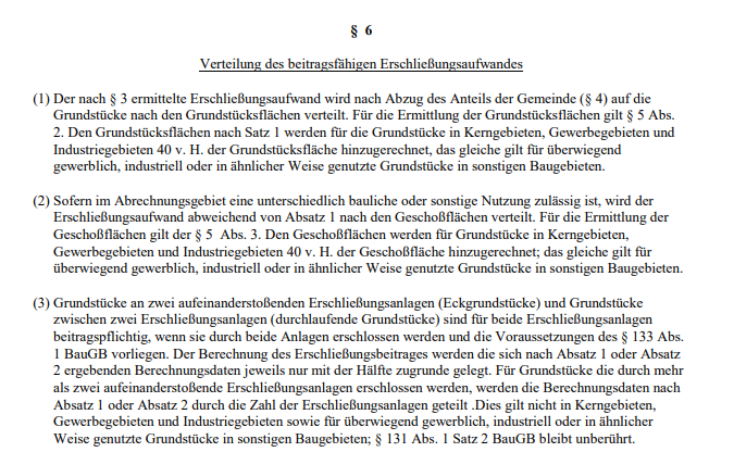

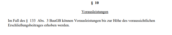

Ich habe euch mal angehängt was ich in der Satzung gefunden habe, wonach sich das berechnet, und was im Notarvertrag dazu steht.

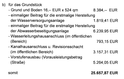

Was mir / uns jetzt nicht klar ist: Im Notarvertrag sind ja schon Kosten ausgewiesen, da steht "Vorstufenausbau" und "Vorausleistungsbetrag".
Wenn ich das ausrechne sind das ungefähr 10€/ m². Was ich aus dem Bürgermeister nicht rausbekommen habe ist: Meint er, dass die Straße insgesamt auf 12-13€ / m² kommen wird, wir die 10€ aus dem Notarvertrag also noch mal abziehen können? Oder meint er, dass da noch mal 13€ obendrauf kommen? Das wäre ja mehr als das Doppelte der Vorausleistung, und in Relation zum gesamten Grundstückspreis wäre das auch ein riesen Haufen Holz.

Kann jemand von euch dieses Paragraphendeutsch richtig deuten und mir sagen wonach sich der Beitrag berechnet? Reine Grundstücksquadratmeter, oder mit Geschosszahl? (es ist ein Bebauungsplan vorhanden, und es ist ein reines Neubaugebiet für Einfamilienhaus/Doppelhaushälfte).

Die Erschließung eines Wohngebietes wird in zwei Abschnitte aufgeteilt: Vorstufenausbau und Endstufenausbau:
1: Zum Vorstufenausbau gehören z.B. Baustraßen, Schmutz- und Regenwasserentsorgung, Straßenbeleuchtung sowie die Verlegung der Versorgungsleitungen durch die Versorgungsunternehmen.
2: Der Endstufenausbau beinhaltet dann die Fertigstellung der Straßen, Errichtung von Spielplätzen, Parkflächen etc.
Insofern kommt dort noch einmal etwas auf Euch zu. Wenn es tatsächlich nur noch um den Endausbau der Straße geht, dann sollten die Kosten überschaubar sein. Der Großteil der Arbeiten (Untergrund) ist bereit erledigt, es wird nur noch nachgearbeitet und asphaltiert oder gepflastert. Luxuspflaster würde natürlich den Preis deutlich hochschrauben. Zig Parkbuchten etc. auch.
Ich würde mal dieselbe Summe wie für den Vorstufenausbau zur Seite legen, wenn ich nicht wüsste, was alles noch gemacht wird (s.o.).
Ich interpretiere hier als Veranlagungsgrundlage die nach der Geschossflächenzahl maximal möglichen Quadratmeter.
Da grundsätzlich Gleichbehandlung geboten ist, empfiehlt es sich, die in jüngster Vergangenheit abgerechneten anderen Straßen in Erfahrung zu bringen.
