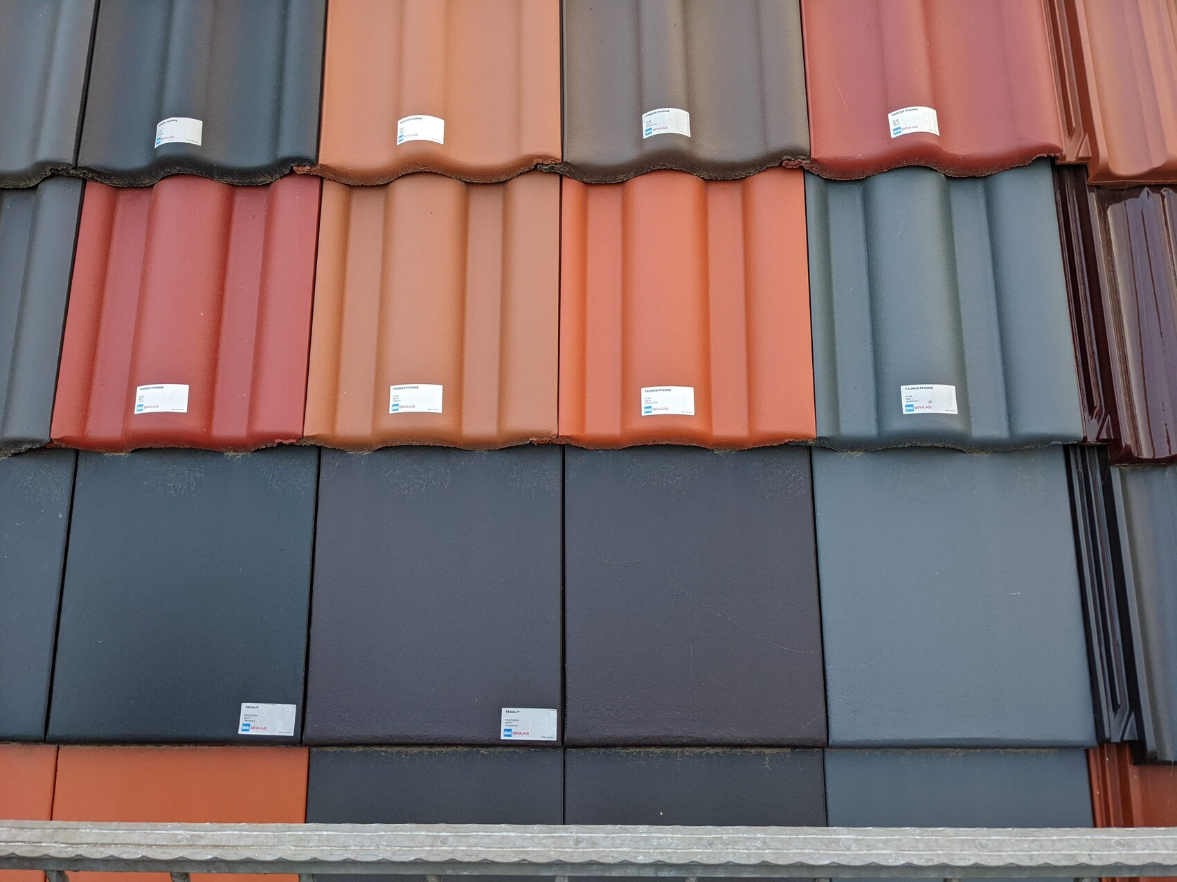

wir sind gerade am überlegen was eigentlich die Beste Dacheindeckung für unseren Neubau ist. Satteldach ohne Gaube und auch keine Dachfenster.
Glatter Tondachziegel
oder
Flachdachziegel oder Frankfurter Pfanne (damit meine ich Dachziegel mit Wölbung)
Was sind die Unterschiede bzw. Vor- und Nachteile?
Gibt es Unterschiede beim Wetterschutz?
Schützt ein Glattziegel besser vor Tieren, da diese nicht so leicht darunter kriechen können?
Kann sommerliche Hitze besser bei gewölbten Dachziegeln abgeleitet werden?
90% der Südseite werden mit Photovoltaik Modulen belegt sein, macht die Wahl der Dachziegel in Bezug auf Photovoltaik etwas aus?

Optik und Preis - Optik aber eh eingeschränkt, wenn Photovoltaik.
Ansonsten leisten beide Varianten genau denselben Job.

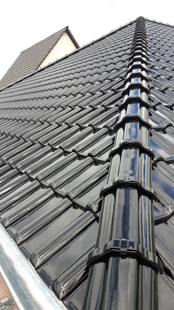

Bei den glatten Ziegeln sicherstellen, dass dort Haken für die Photovoltaik-Module gesetzt werden können. Wenn ich mich richtig erinnere, ist das nicht bei allen (problemlos) der Fall.

Ob Dachziegel oder Dachsteine macht für die beschriebene Situation keinen Unterschied. Beides macht beim Wetterschutz keinen Unterschied. Die Verfalzungen sind so ausgelegt, dass kein Wasser zurück läuft (trotzdem kann das bei Starkregen passieren, dafür ist die Unterspannbahn dann da), somit können auch keine Tiere zwischen den Ziegeln hindurch. Wenn Tiere in die Dachkonstruktion eindringen passiert das meistens im Traufbereich. Dieser muss fachgerecht verschlossen und belüftet werden.
Der Hitzeschutz wird durch die Dämmung gegeben, das hat auch nichts mit der Form der Dacheindeckung bei Ziegeln oder Dachsteinen zu tun.
Aus sachverständigen Sicht empfehle ich einen günstigen Betondachstein (Harzer/Frankfurter) da die eine Seite mit Photovoltaik belegt wird.
Zusammengefasst ist es eine rein optische Entscheidung.
unser Solarteur hat in den notwendigen Ziegeln mit der Flex die Ausschnitte reingeschnitten. Ging bei allen problemlos.Und wir haben auch "glasierte"glatte Steine.
