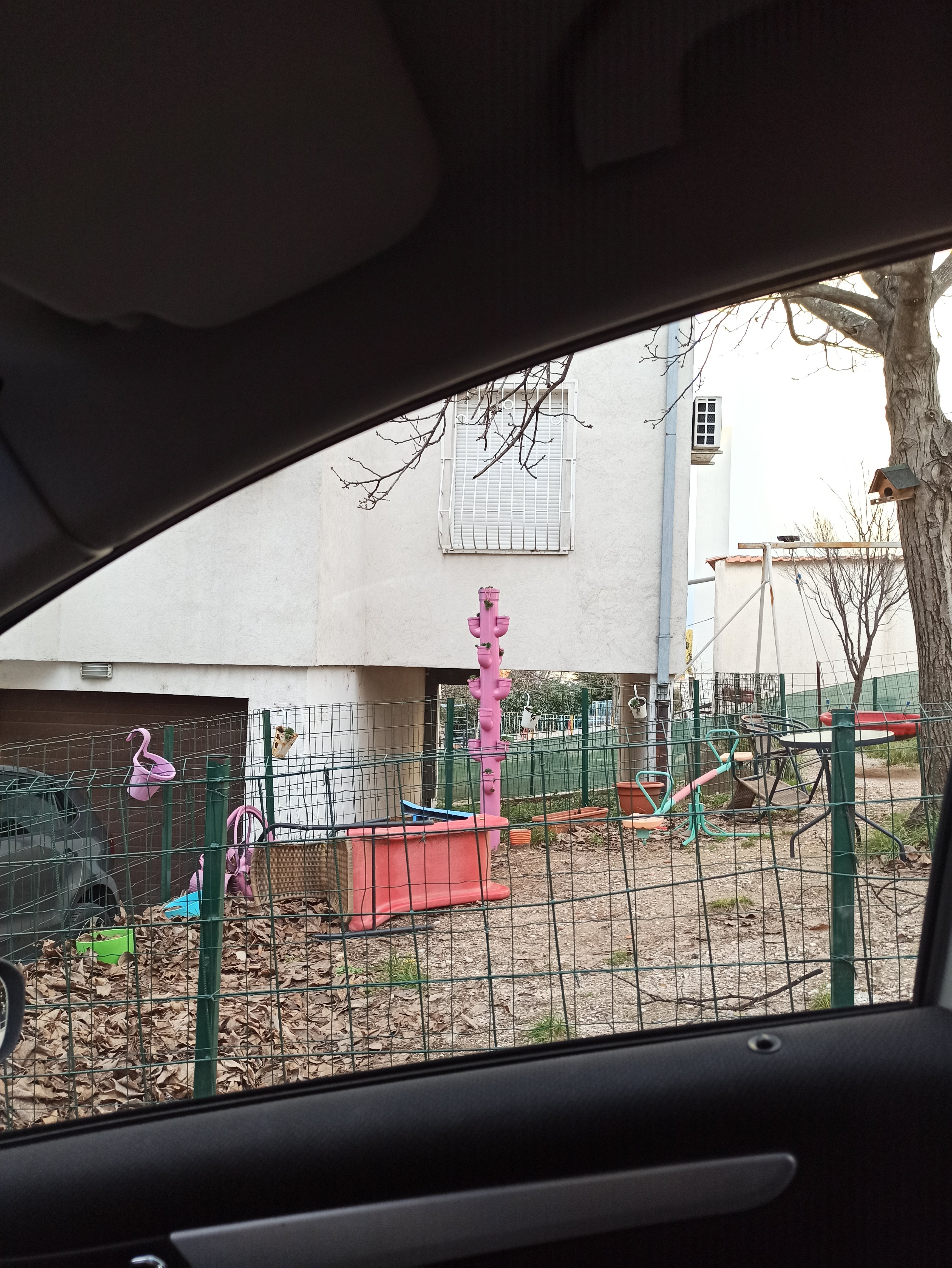

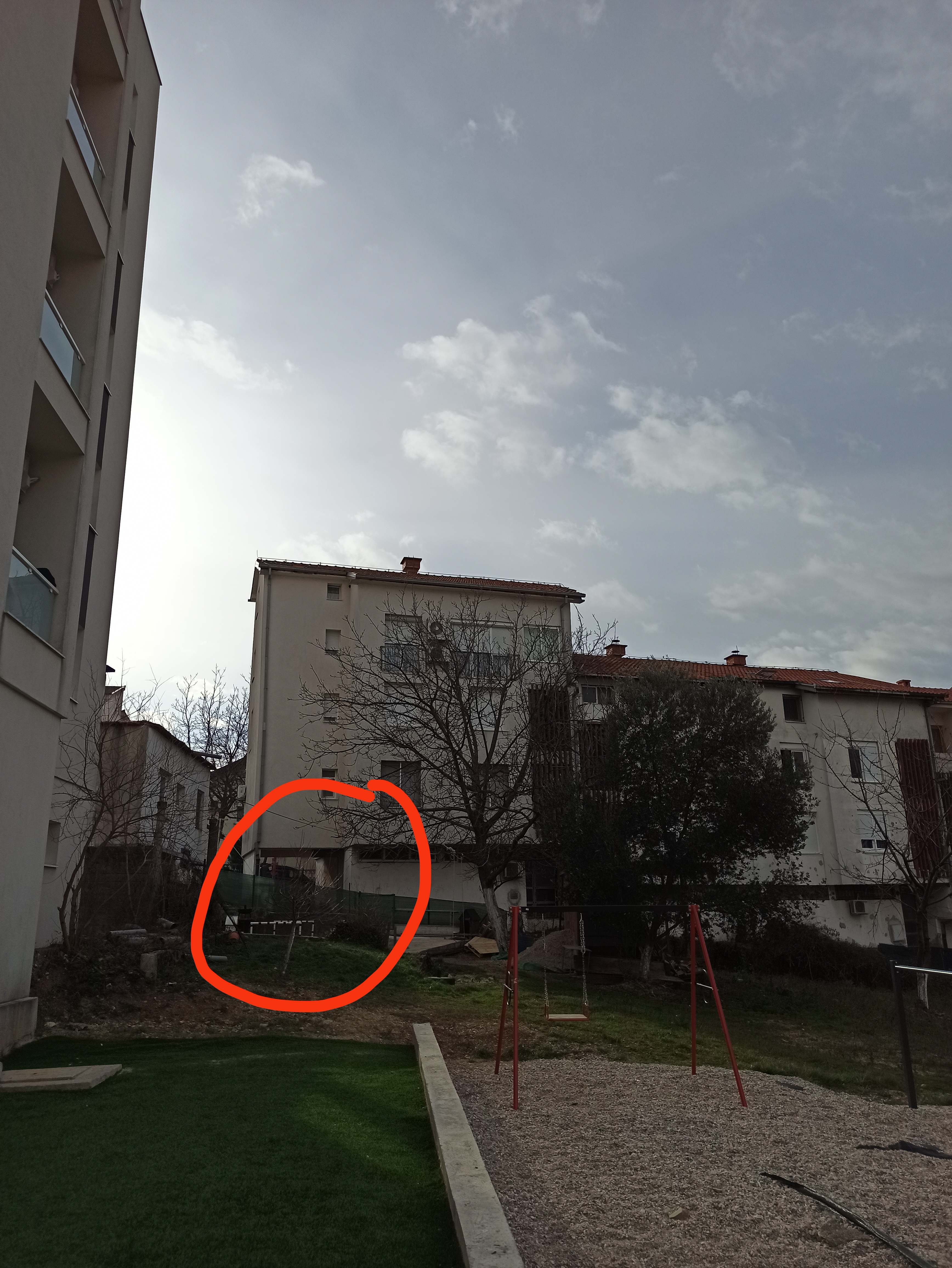

bin derzeit an einem Hauskauf im Ausland dran. Da ich ein Laie bin, werde ich mir auch einen professionellen Architekten zu Hilfe holen, würde aber auch gerne zusätzlich auf das geballte Wissen dieses Forums zurückgreifen.
Soweit gefällt uns das Objekt soweit, zwei Dinge verunsichern unsere Laien-Gefühle etwas:
  1. Das Gebäude scheint auf einer abschließenden Seite lediglich auf einer Wand zu stehen (3 Stockwerke), Foto beigefügt. In diesem "Leerraum" befindet sich die Garage eines Mieters. Ist diese Wand eurer Meinung nach eine zwangsläufig notwendige - bzw. könnten die darüber liegenden Stockwerke auch ohne diese Wand stehen bleiben - und falls ja, ist diese ausreichend?

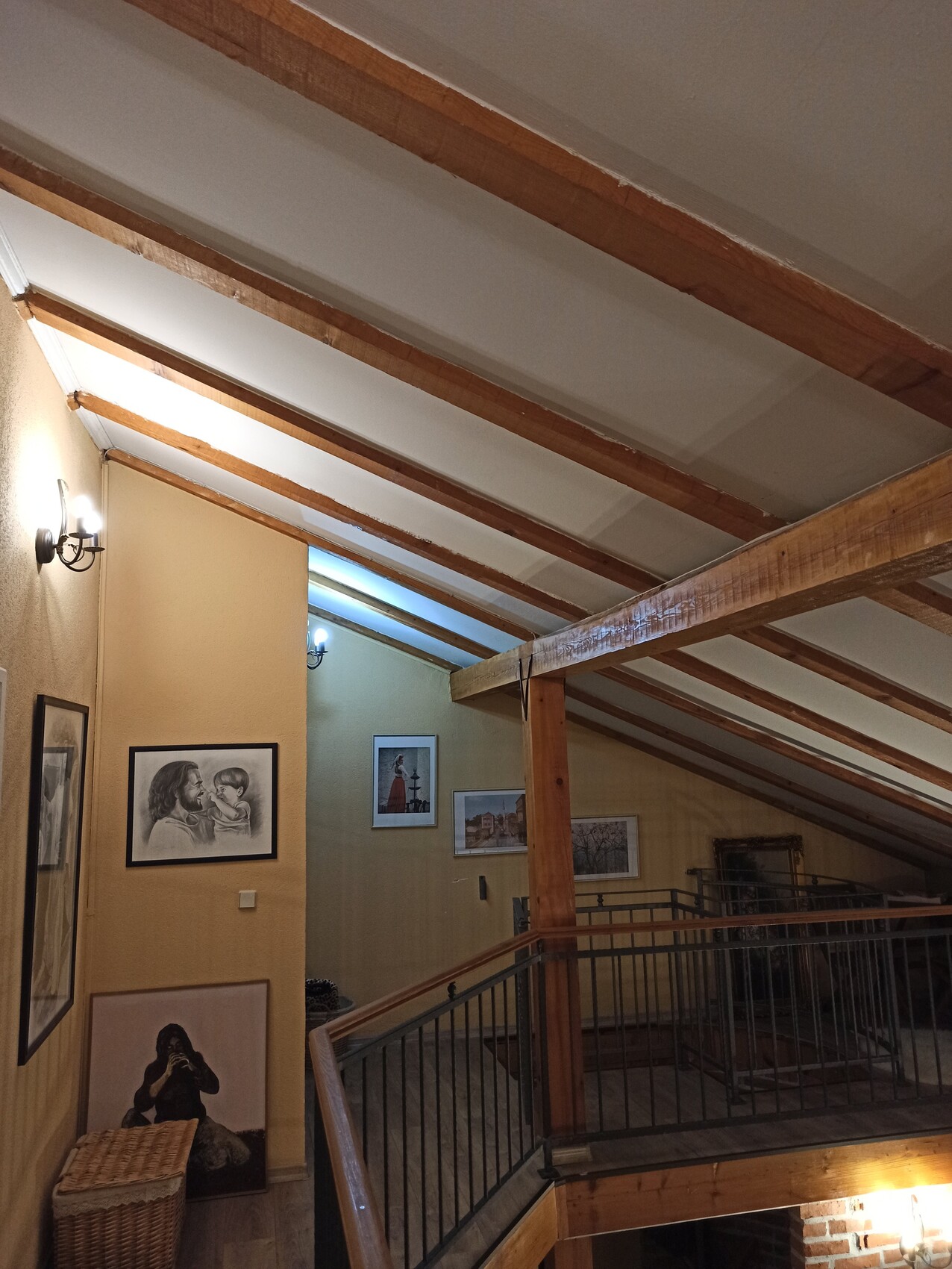

  2. Die oberen beiden Stockwerke wurden damals zusammengezogen, unserer Meinung nach dienen die Balken an der Decke lediglich zur Dekoration, darüber dürfte sich eine weitere Konstruktion befinden - Bilder sind beigefügt.
Ich weiß, per Bilder nicht so einfach nachvollziehbar, aber einen Versuch ist es wert. Der Makler konnte uns leider keine Planung oder Dokumentation vorlegen.
Was sagen die Baupläne und der Statiker? Von außen 0 Möglichkeiten zur Einschätzung.
Auch das kann Dir niemand sagen. Ist ja auch noch im Ausland. Wer weiß, wie dort die Vorschriften sind.
Grundaus
es sieht ja ziemlich neu aus und nicht tiefstes Entwicklungsland, daher gehe ich davon aus dass es dort auch Statiker gibt , die wissen was sie tun. Meiner Meinung nach muss die Wand stehen bleiben da sie die oberen Stockwerke abstützt. Das mit dem Dach habe ich nicht kapiert. Wenn es dort keine Schneelast gibt reichen auch wenige und dünne Balken als Dach.

Danke euch beiden!
Haben das überprüfen lassen, in der Tat ein Gebäude mit guter Statik und Substanz.
