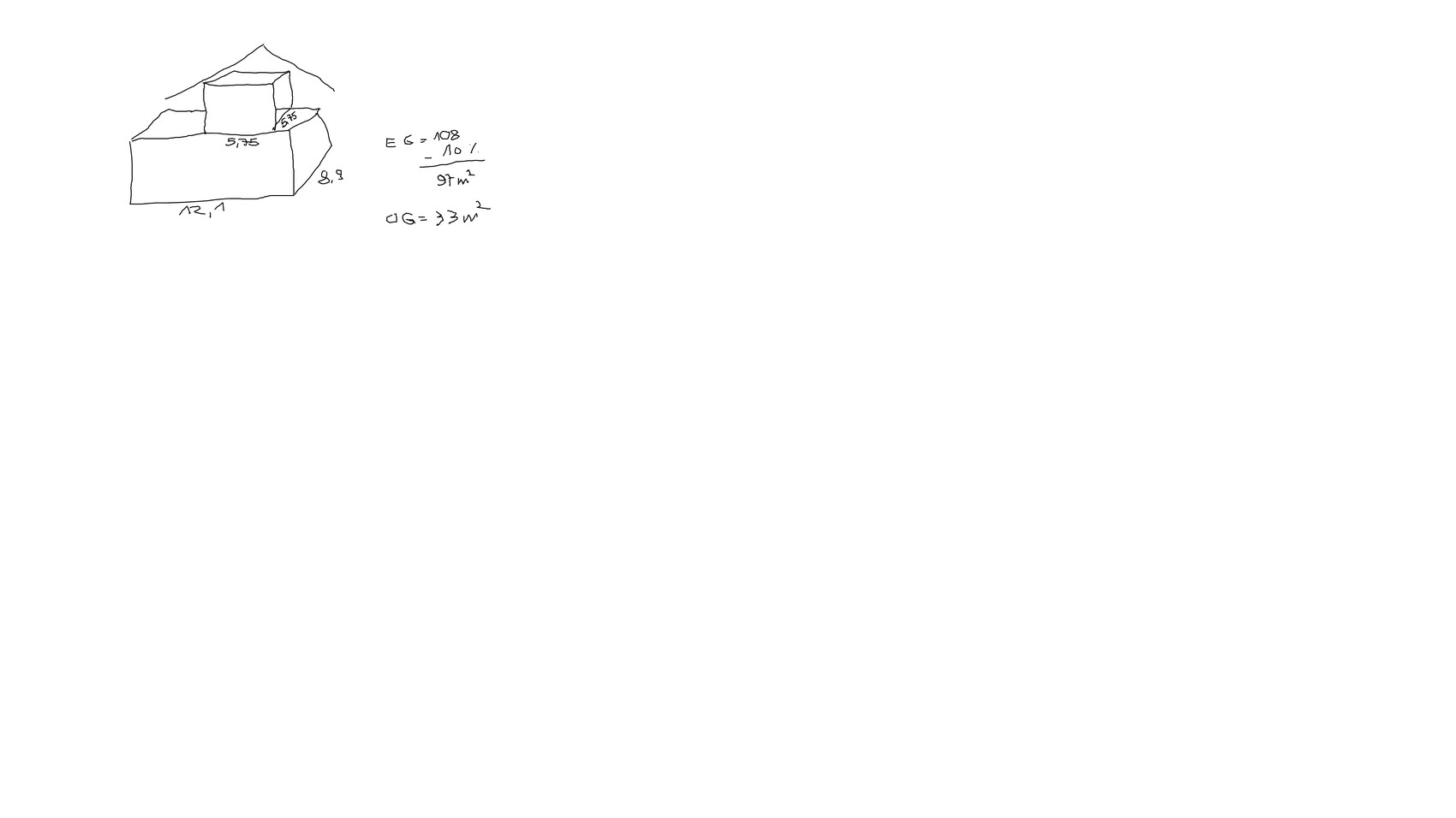

Außenwände + Dämmung + Innenwände sind bei uns mit 0,4 Dicke berechnet.
-Daraus ergibt sich ein minus der Innenfläche von ca. 17-18qm ...
Sind dann also ~ 143qm, inkl. Flur / Treppenhaus
Jetzt zeig doch einfach mal den Plan...! Oder ist der so geheim? Deine Rechnung kann nicht passen, willst du Hilfestellung oder einfach pauschal recht haben?
Edith: 12,1*8,9 = 108 - 10% Wände usw = ca. 97m2.
130m2 hast genannt als Wohnfläche: 130 - 97 = 33m2 fürs OG.
Wurzel aus 33 = 5,75. Dein OG hat demnach 5,75*5,75 Meter Größe...nett.
Veranschaulichung anbei ;)

Nein keine Hanglage...
@WilderSueden
Also wird das 1,5 geschossige gar nicht berücksichtigt bei der Kalkulation ?
Sprich: (8,9m x 12,1m) *2 = 213,6qm .. ??
213,6qm * 3000 = 640.800€ + 100.000€ Keller + 10% Nebenkosten + Extras.. .?
